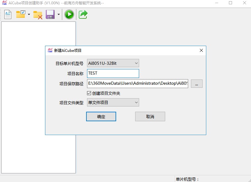

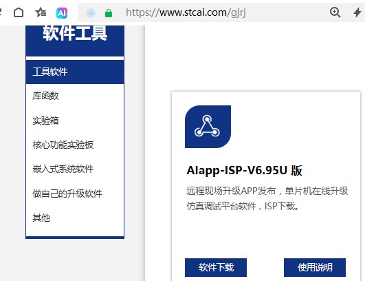

1.从官网下载最新版本ISP软件:https://www.stcaimcu.com/
2.打开AiCube新建项目

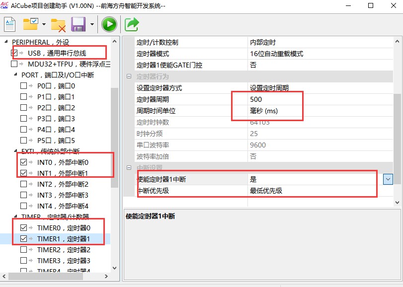

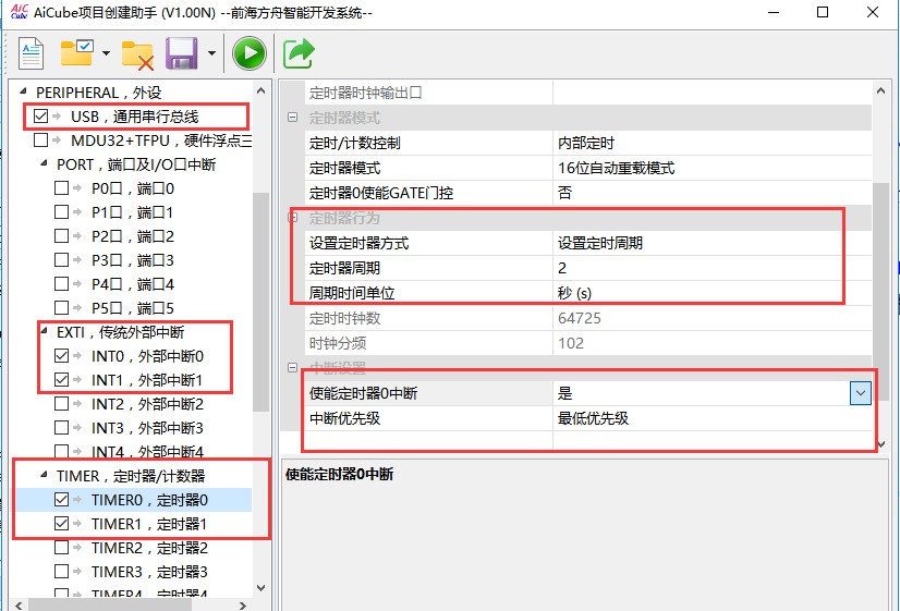

3、创建项目,勾选USB,通用串行总线,INT0/INT1和TIMER0/TIMER1

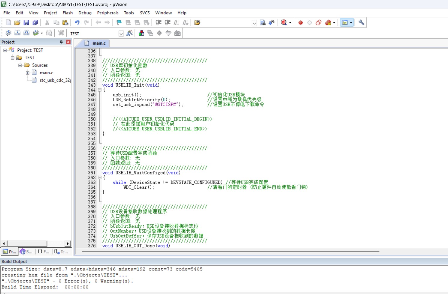

4、添加程序,并编译通过

// 定时器0初始化函数
// 入口参数: 无
// 函数返回: 无
void TIMER0_Init(void)
#define T0_PSCR     (102)
#define T0_RELOAD       (65536 - (float)SYSCLK / 12 / (T0_PSCR + 1) * 2 / 1)
    TIMER0_TimerMode();                 //设置定时器0为定时模式
    TIMER0_12TMode();                   //设置定时器0为12T模式
    TIMER0_Mode0();                     //设置定时器0为模式0 (13位不自动重载模式)
    TIMER0_DisableGateINT0();           //禁止定时器0门控
    TIMER0_SetIntPriority(0);           //设置中断为最低优先级
    TIMER0_EnableInt();                 //使能定时器0中断
    TIMER0_SetPrescale(T0_PSCR);        //设置定时器0的8位预分频
    TIMER0_SetReload16(T0_RELOAD);      //设置定时器0的16位重载值
    TIMER0_Run();                       //定时器0开始运行
    //<<AICUBE_USER_TIMER0_INITIAL_BEGIN>>
    // 在此添加用户初始化代码
    //<<AICUBE_USER_TIMER0_INITIAL_END>>

void TIMER1_Init(void)
#define T1_PSCR     (25)
#define T1_RELOAD       (65536 - (float)SYSCLK / 12 / (T1_PSCR + 1) * 500 / 1000)
    TIMER1_TimerMode();                 //设置定时器1为定时模式
    TIMER1_12TMode();                   //设置定时器1为12T模式
    TIMER1_Mode0();                     //设置定时器1为模式0 (13位不自动重载模式)
    TIMER1_DisableGateINT1();           //禁止定时器1门控
    TIMER1_SetIntPriority(0);           //设置中断为最低优先级
    TIMER1_EnableInt();                 //使能定时器1中断
    TIMER1_SetPrescale(T1_PSCR);        //设置定时器1的8位预分频
    TIMER1_SetReload16(T1_RELOAD);      //设置定时器1的16位重载值
    TIMER1_Run();                       //定时器1开始运行

// USB库初始化函数
// 入口参数: 无
// 函数返回: 无
void USBLIB_Init(void)
