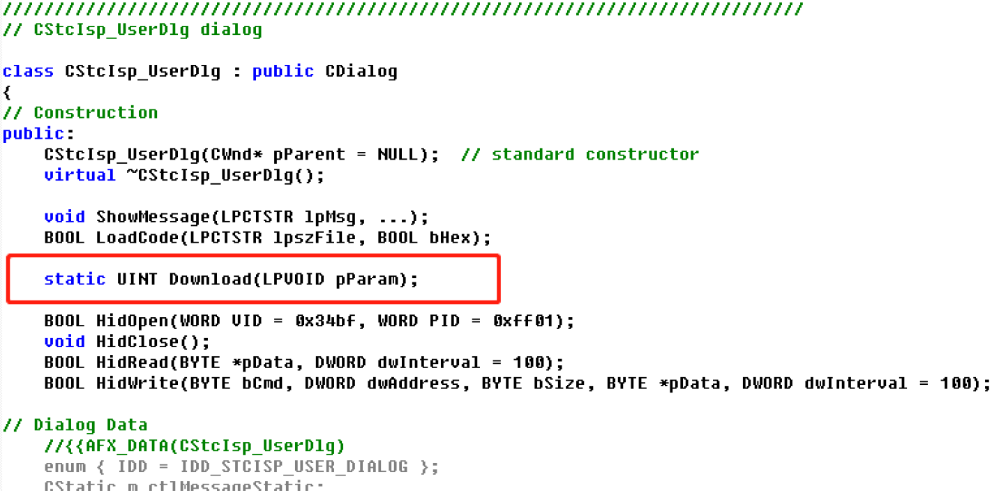

使用STC的IAP系列单片机开发自己的ISP程序里提到上位机演示程序是基于MFC的对话框项目,
上位机程序的核心模块是基于类CStcIsp_UserDlg的一个静态线程函数“static UINT Download(LPVOID pParam),
请问能够提供这个源码吗?或者开发这个上位机软件,应该参考那些资料?谢谢!
