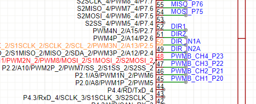

为什么P2多个引脚输出不同频率PWM时,同一组的其他PWM引脚会不稳定吗???
当P23配置输出PWM时,导致我们之前调的PID完全不正常,
我们本以为是电压不够,但经过示波器打过,我感觉像是没问题。
图1
图1

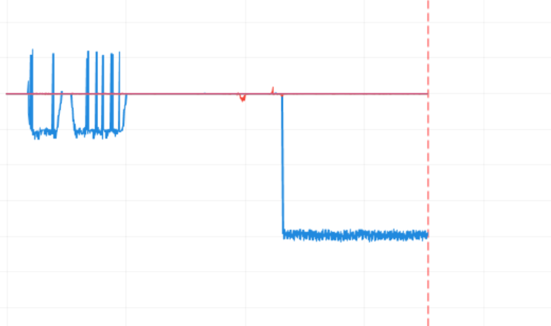

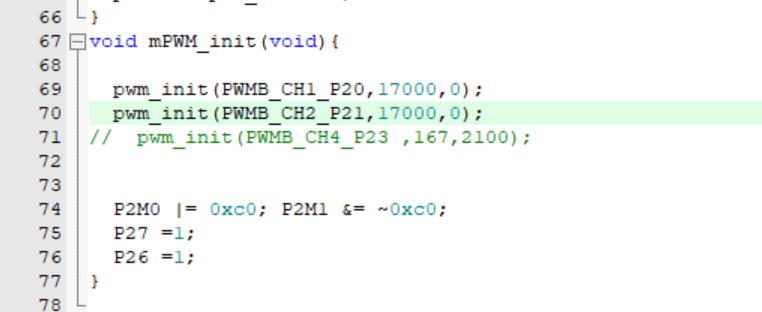

我们确定了硬件是没问题的(这次是真没问题。。。)如图三,
前半段是未屏蔽pwm_init(PWMB_CH4_P23 ,167,2100);
这段代码,出来的波形不正常。后半段是屏蔽了,出来的效果就很正常。
是stc本身的问题还是逐飞库写的配置PWM输出有问题呢???

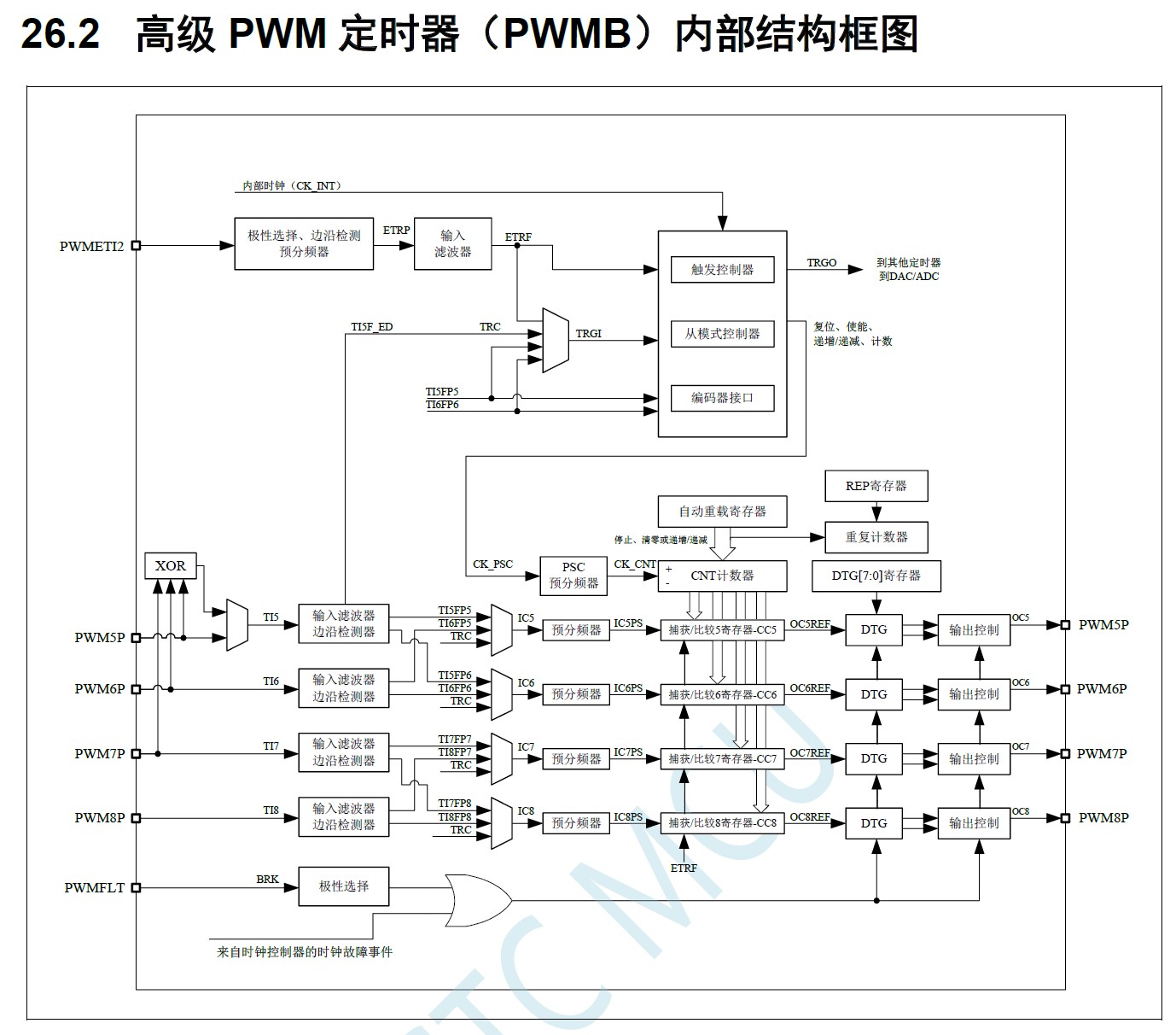

PWMB所有通道共用时钟和计数器,PWMB所有通道频率必须相同

同一组PWM不能使用不同的频率,如果想要使用不同的频率需要切换不同的pwm组
例如PWMB组设置10Khz的频率输出后,想要再输出300Hz的,就必须使用PWMA组进行输出了
PWM输出对同一组上的其他I/O口不会产生影响
