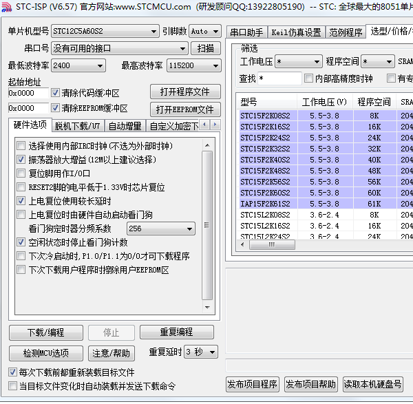

在WIN7 64位电脑上,stc下载软件显示没有可用的接口,设备管理器显示叹号 !,提示驱动没有成功,请教:在哪里下载驱动,才能使用,谢谢!

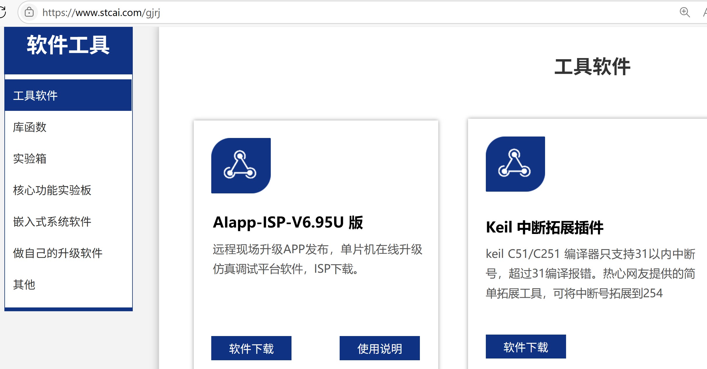

永远使用最新版本软件
深圳国芯人工智能有限公司-工具软件

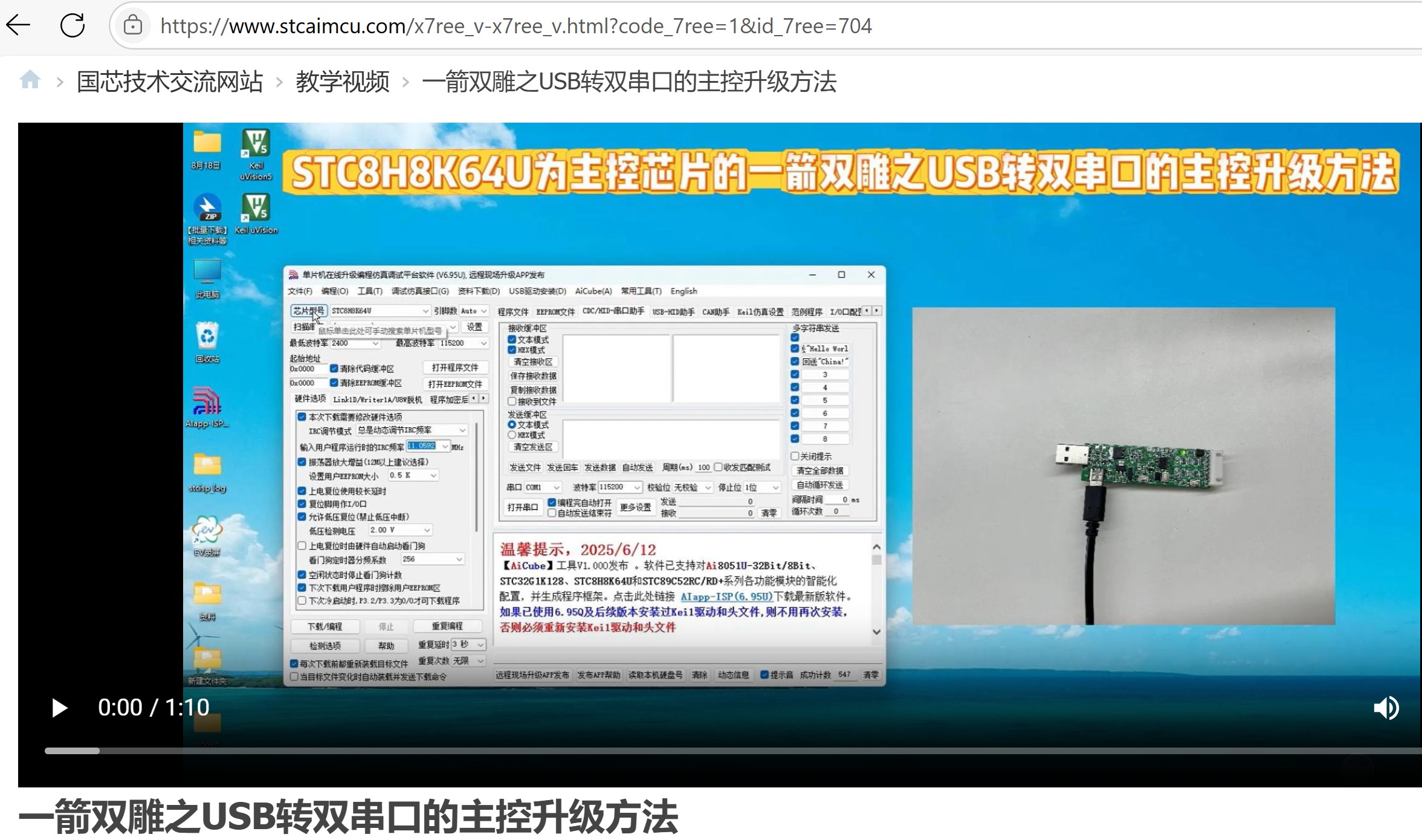

一箭双雕之USB转双串口的主控升级方法
【新提醒】一箭双雕之USB转双串口的主控升级方法-功能演示-STC单片机教学视频 国芯技术交流网站 - AI32位8051交流社区

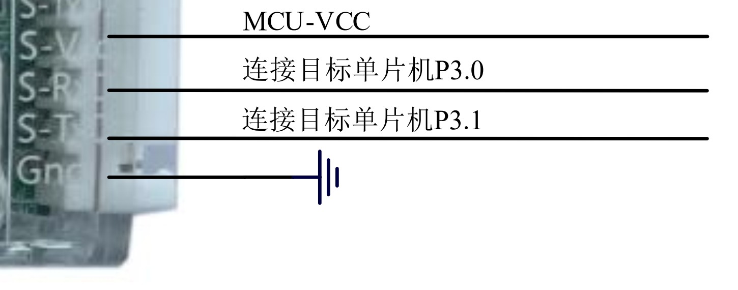

这4根线连接被下载芯片,不要接错
默认这是 USB-HID转串口烧录,HID不需要安装驱动

看了看论坛的有关文章,是缺少Window文件,1)下载最新ISP6.95U软件,2)在USB驱动安装下找到USB-CDC串口驱动点击安装;3)在下载软件中可以显示STC USB-CDC(COM3)。
