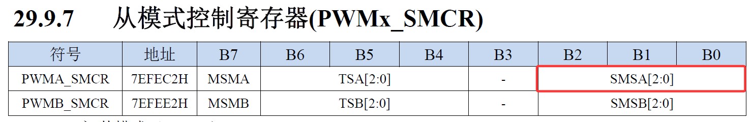

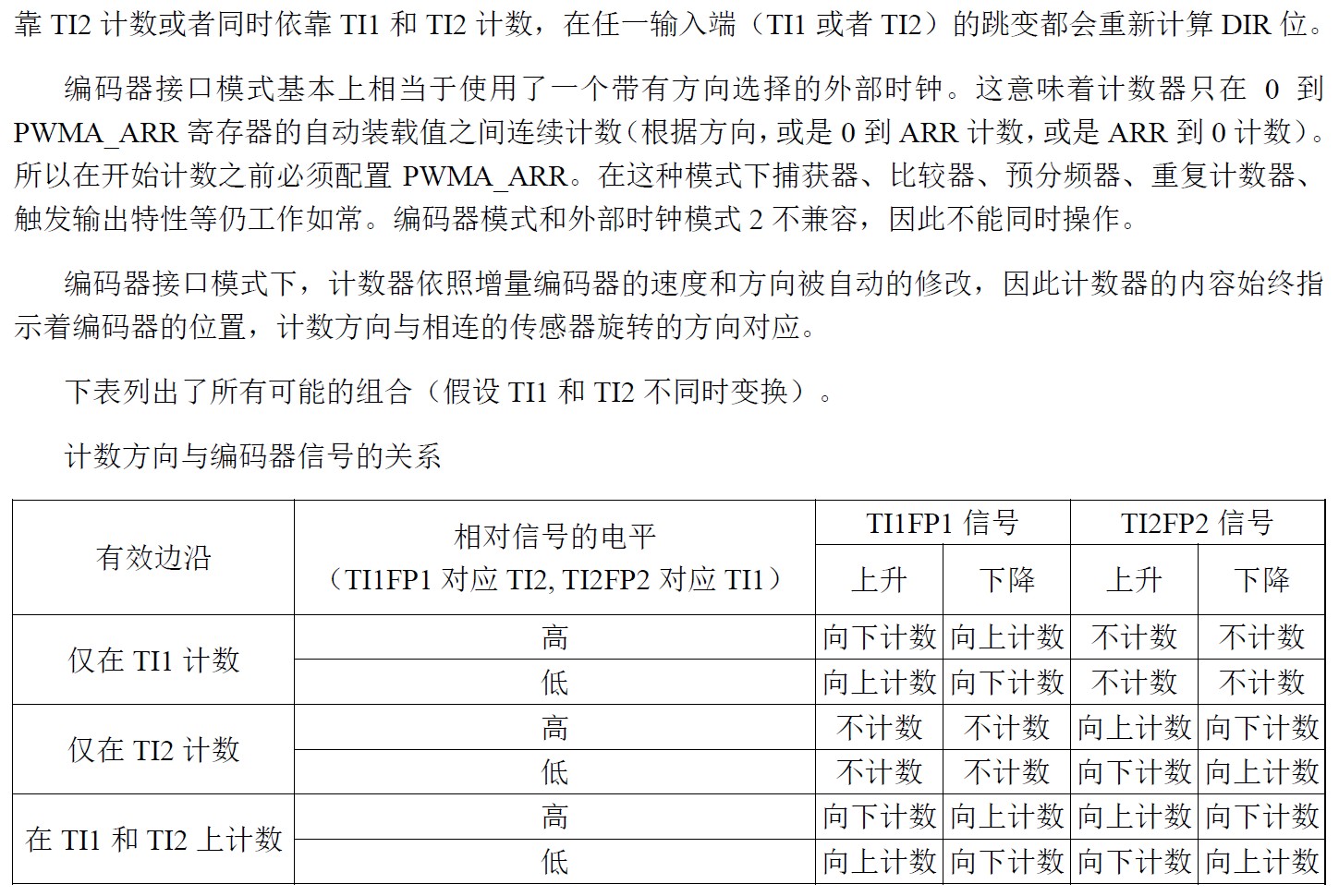

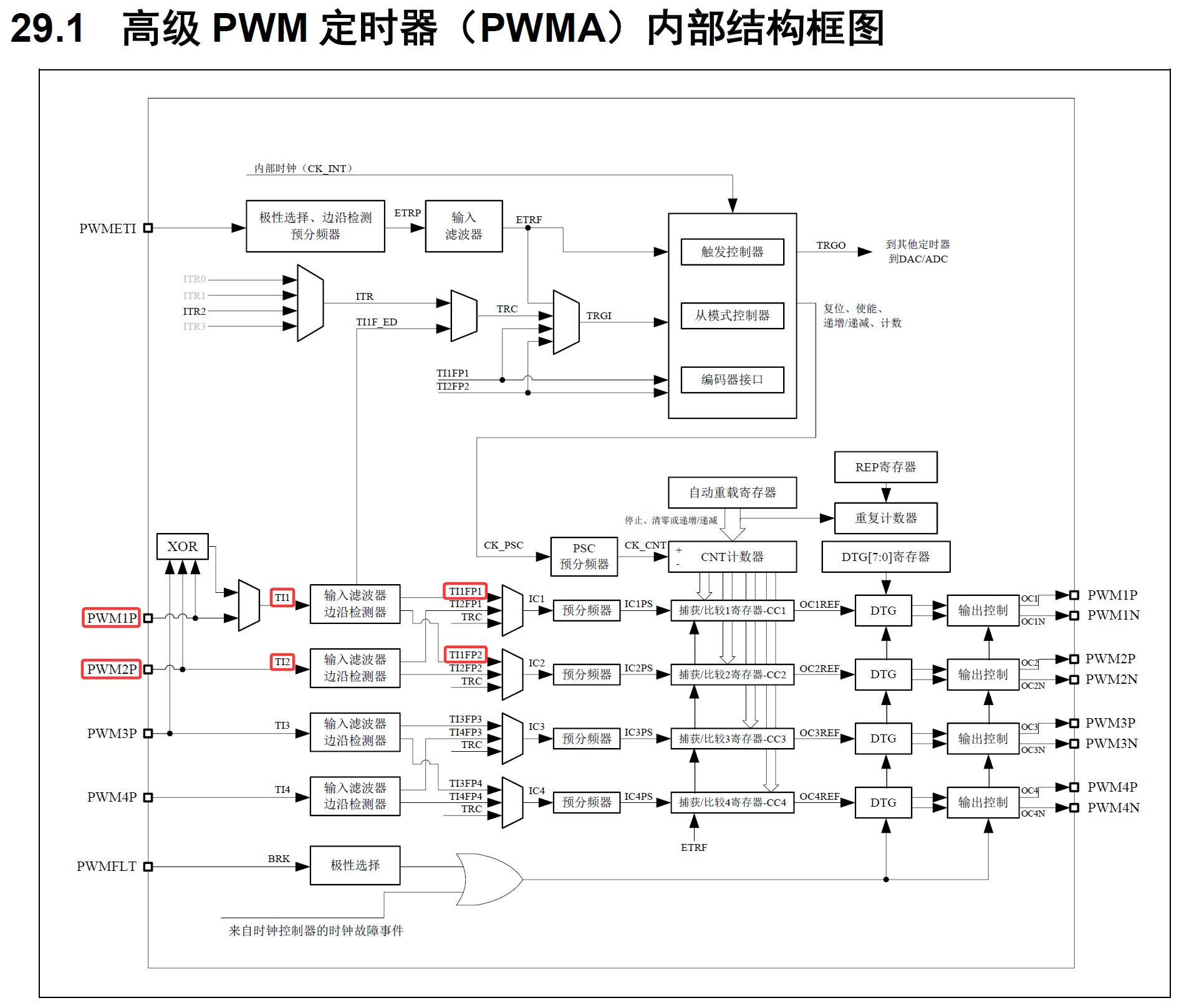

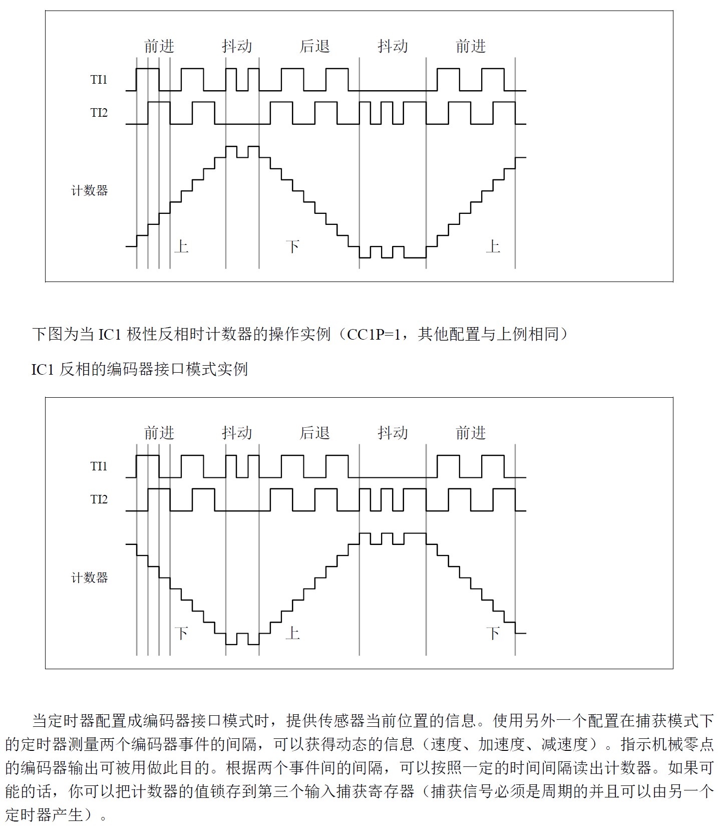

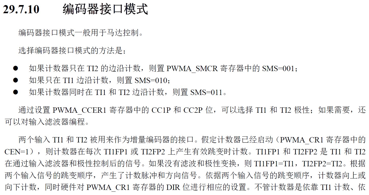

发表于 2025-6-14 20:23:44 | 显示全部楼层
7378
14020
发表于 2025-6-14 20:31:46 | 显示全部楼层
正交编码器不支持PWM3P、PWM4P
