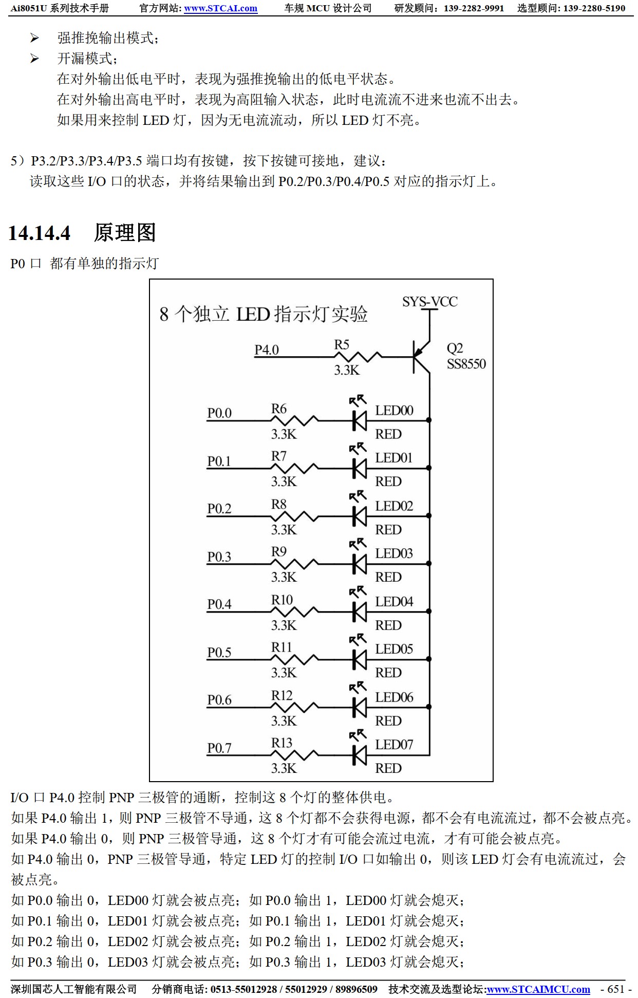

同样的程序,P2 的8个脚,可以控制LED灯开关。
在P0 上就不行,是什么原因?

 楼主| 发表于 2025-6-14 20:38:18 | 显示全部楼层
神*** 发表于 2025-6-14 17:47
电路设计不合理,参考下图

发表于 2025-6-14 20:38:44 | 显示全部楼层
缺少单片机型号等信息
如是89系列,P0无内部上拉电阻
注意IO模式
