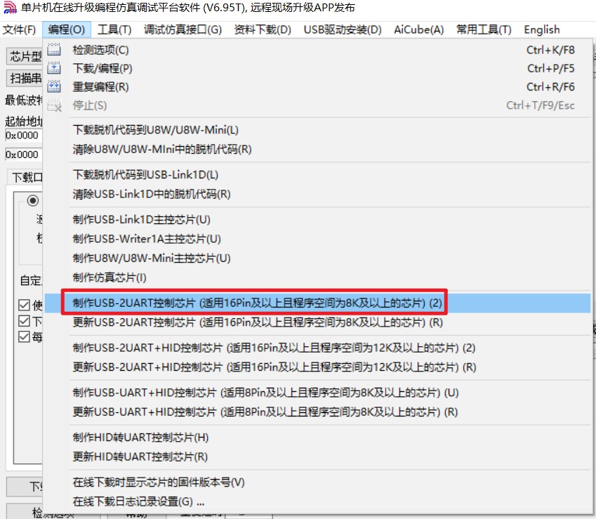

Ai8H2K12U   TSSOP-20 芯片下载USB-2UART程序后无法再下载别的程序
还是有别的操作
下载USB-2UART程序 后单片机再也下载不了别的程序
加载这个选项时P3.2选项的功能的勾选,是否影响用户下载别的程序吗

ai8h2k12u单片机下载了这个程序后,如何擦除为空芯片
  • 打卡总天数:561
  • 最近打卡:2025-09-17 10:09:19
86
6139
11368
发表于 2025-6-14 15:34:31 | 显示全部楼层
按正常串口/USB下载就可以下载其他程序,要断电再上电
以USB转双串口工具为例,拔掉跳线帽,连接电脑,按下开关,插上跳线帽,识别到USB Writer后松开按键,即可下载其他程序

现在不管怎么操作,原来可以识别到USB Writer的 ,在烧录了那个程序后芯片就怎么也都进入不了那个模式了,您也可以试一下
[attachimg]104204[/attachimg] [attachimg]104205[/attachimg]  详情 回复 发表于 2025-6-14 20:16

现在烧录了软件自带的USB-UART2固件后,按下3.2引脚接地,一直不识别USB write 已经2个芯片都这样了,这个自带的固件里会不会屏蔽了检测3.2的USB写程序这个模式

嗯,现在的现象是3.2接地再上电电脑不识别USB write这个设备,就直接识别出USB-CDC2个串口出来,3.2好像失灵了一样
检查上一次下载是否意外勾选了该选项 [attachimg]104216[/attachimg]  详情 回复 发表于 2025-6-14 20:40

嗯,现在的现象是3.2接地再上电电脑不识别USB write这个设备,就直接识别出USB-CDC2个串口出来,3.2好像 ...
检查上一次下载是否意外勾选了该选项

没有勾,下载的是软件自带的固件,这个选项和固件的功能是独立的吧,勾了是不是就下不了了
