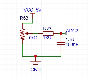

我想问一下这个型号,VCC,ADC_VRef+是同一个引脚,那我这个电位器电路可以吗,单片机和电位器用的同一个电源都是VCC_5v

可以,ADC值为0~1023

发表于 2025-6-14 13:06:24 | 显示全部楼层
还有一件事,我记得是8G1K08A 才有ADC,,你得看好你手头上的是什么
8脚不带A无,16/20脚都有  详情 回复 发表于 2025-6-14 15:33

 楼主| 发表于 2025-6-14 13:42:12 | 显示全部楼层
是吗,那我好好看看,感谢

发表于 2025-6-14 14:41:24 | 显示全部楼层
从选型里面看到的,,还可以在结合手册再看看

发表于 2025-6-14 15:33:04 | 显示全部楼层
8脚不带A无,16/20脚都有

发表于 2025-6-14 16:20:59 | 显示全部楼层
Debu*** 发表于 2025-6-14 15:33
8脚不带A无,16/20脚都有
了解了,,,我们用的正好是8脚的,,所以记得这个单片机有这个区别。。没用这个20脚的

可以,常规用法。
