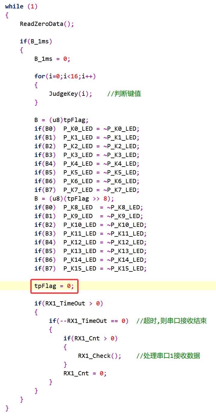

[表情]现在触摸信号,怎么按键按下后来个脉冲后就恢复状态了,可以设置为按键按下会,一直保持高电平或低电平吗???同时松开按键后,状态要恢复。
如我附件的  P_K6_LED = 0;在按键按下来后一直保持 0,松开按键后 =1(恢复状态)。请问需要怎么设置?????急。。。。。。。。。。。。。。。。。。。急。。。。。。。。。。。。。。。。。。

发表于 2025-6-14 12:57:59 | 显示全部楼层
使用的是官方例程
官方例程中无tpkey_flag的定义,tpkey_flag为用户自定义变量,缺少tpkey_flag的定义,请上传完整程序
例程中的tpFlag会在相应LED取反后清零,不希望清零需要删除“tpFlag = 0;”,截图不完整,请上传完整程序

 楼主| 发表于 2025-6-14 13:38:38 | 显示全部楼层
Debu*** 发表于 2025-6-14 12:57
使用的是官方例程
官方例程中无tpkey_flag的定义,tpkey_flag为用户自定义变量,缺少tpkey_flag的定义,请 ...
tpkey_flag是我自定义的,用的范围就在截图部分,刚我屏蔽了tpFlag=0的量,可以了!!!!非常感谢!!我先试试!!!谢谢!!!
