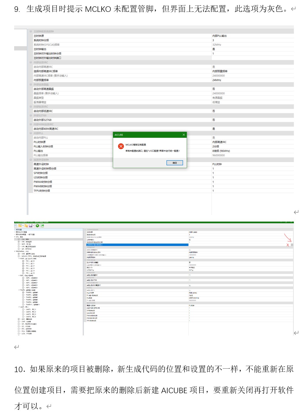

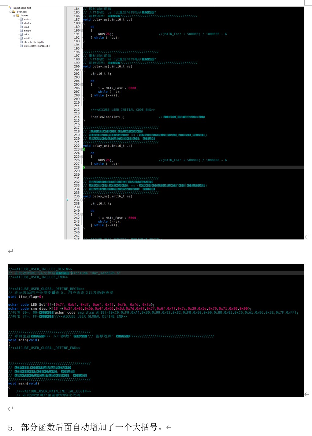

AiCube初使用感受和部分建议 - V1.00O,
详见附件总的来说还是不错的,比较方便,能生成大量代码。
同时也发现的一些问题,也许有的是我使用不当,
由于时间较紧我就一并列出来。
附件供参考。
以上,谢谢。

1、目前AiCube产生的代码是GB2312编码格式,这种格式对所有的Keil版本兼容
     Keil5之前的版本对UTF-8格式
2、有反复测试产生代码都没有出现添加两个定时函数和两个main函数的情况
3、AiCube目前只是根据用户的设置生成初始化代码,如果您出现了时钟满的情况,
     可能需要将实际时钟送出来看一看
4、您反馈的4~6点,会多加代码或者多加大括号的情况,我这边测试暂时没有发现

7、关于您反馈的第9点,在您贴出的弹窗消息中也有明确的提醒
     AiCube中所有的功能脚配置都需要统一在“图形化I/O口配置”界面中进行设置
     因为我们的I/O口几乎都是复用的,每个I/O都有多个功能,为避免管脚配置发生冲突,所以需要统一配置
