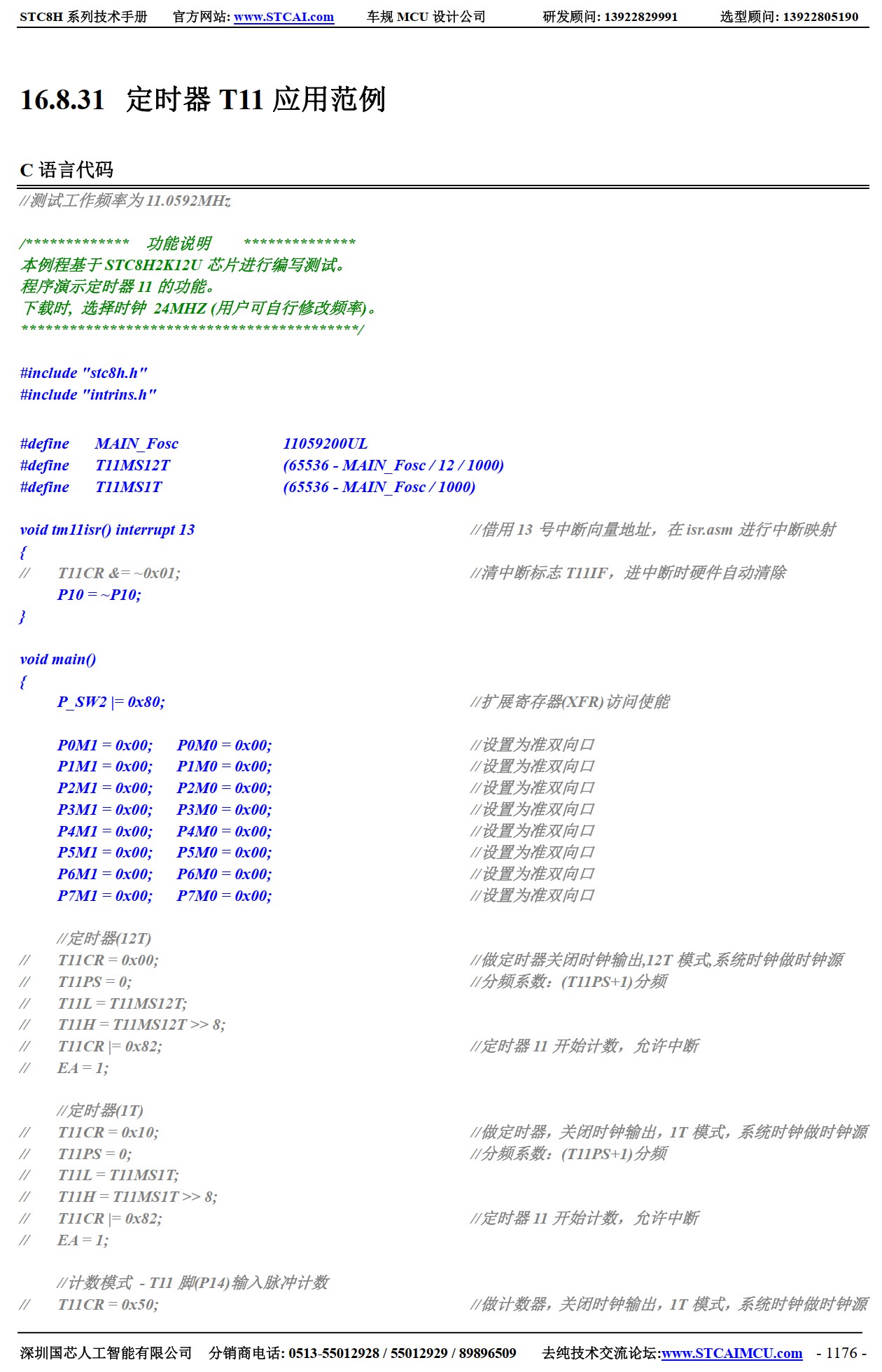

AI8H2K08U ,T11都用不了,不能工作
void Timer11_Init(void)        //125微秒@11.0592MHz
    P_SW2 |= 0x80;            //使能访问XFR寄存器
    T11CR &= 0xF3;            //选择时钟源 (系统时钟SYSclk)
    T11CR |= 0x10;            //定时器时钟1T模式
  T11PS = 0;          //分频系数:(T11PS+1)分频
    T11L = 0x9A;            //设置定时初始值
    T11H = 0xFA;            //设置定时初始值
  T11CR |= 0x82;      //定时器11开始计数,允许中断
    EA = 1;        //开总中断
void Timer11_Isr(void) interrupt 13
     //T11CR &= ~0x01;     //清中断标志T11IF,进中断时硬件自动清除
    P13 =~P13;

要用下面的工具拓展下 KEIL 支持的中断号
深圳国芯人工智能有限公司-工具软件

好了。
