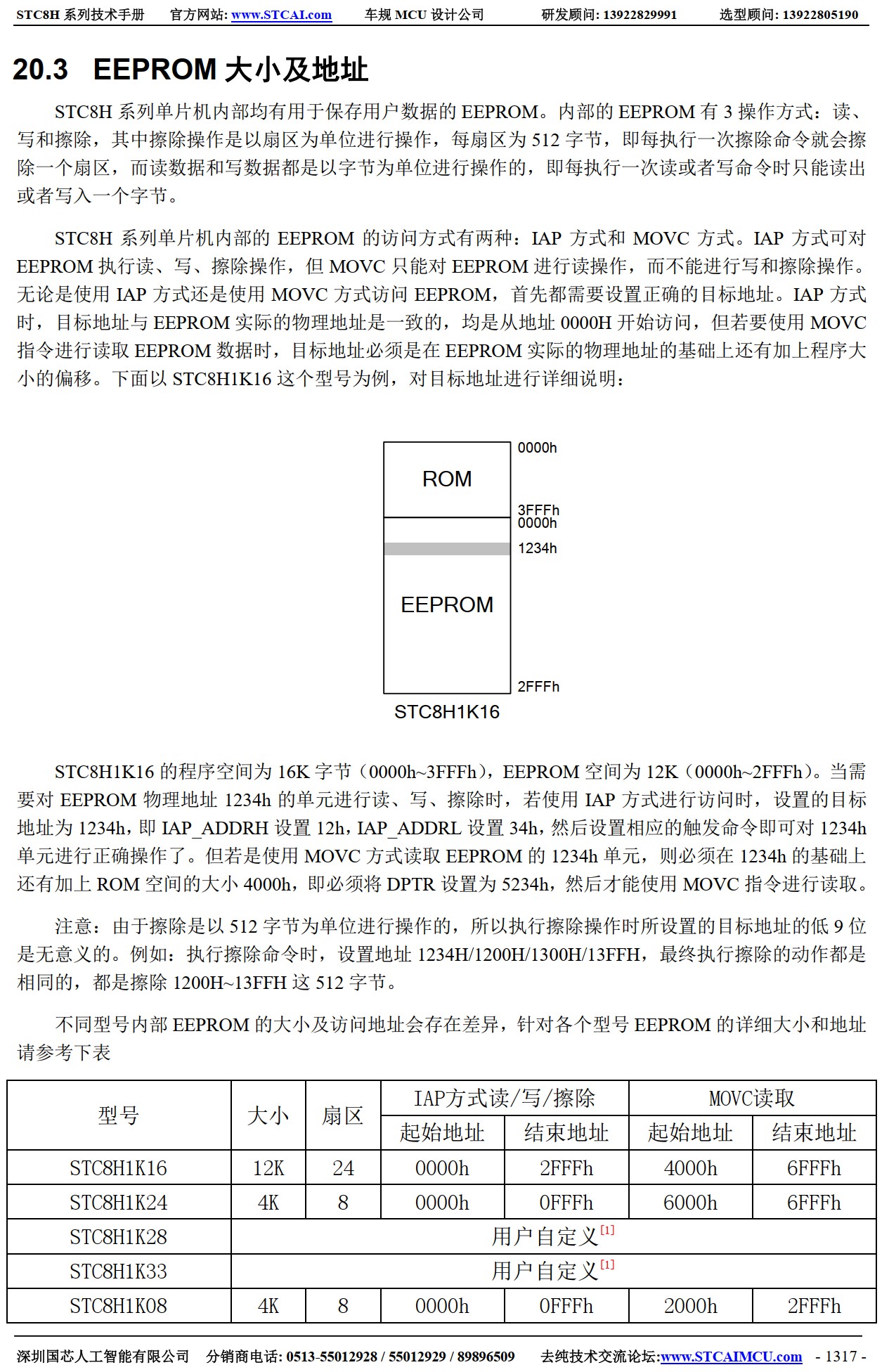

发表于 2025-6-13 15:38:21 | 显示全部楼层
楼主不用移植,可以参考我们STC8H8K64U的范例

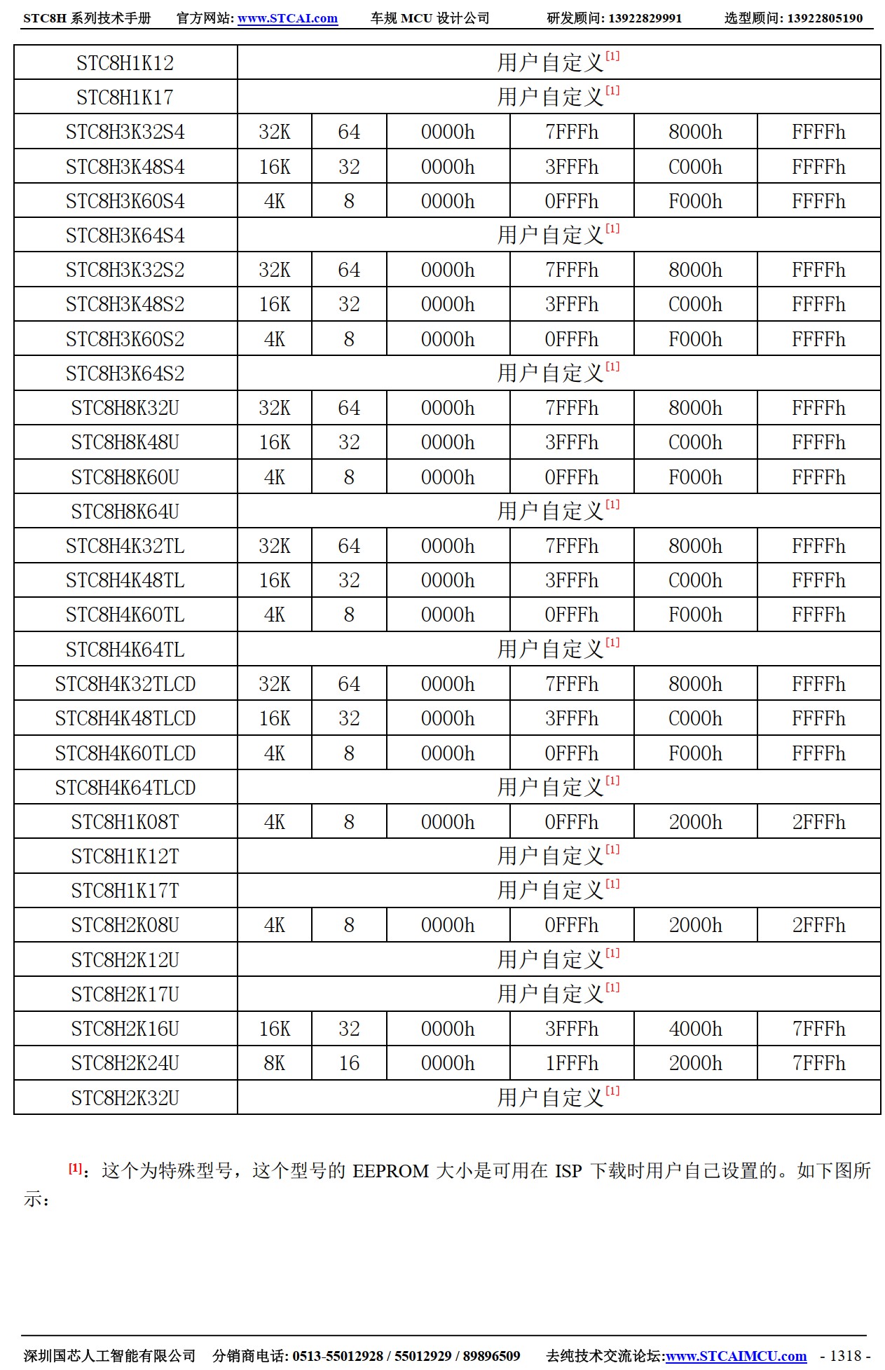

              也许正是IAP方式和MOVC方式
              以前一直不了解这两种方式
              范例程序写的4000H 就照抄了
             现在改成0000H
             写入读出复位再读好像可以
            谢谢
