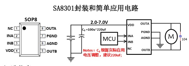

4.5伏网红六爪鱼机器人的牛屎芯片烧了,想用AI8051U的GPIO驱动电机,直接驱动行吗?

Debu*** 发表于 2025-6-13 15:59
要加大电流驱动芯片,IO最大20mA
这个驱动,MCU输出是直流信号,还是PWM呢?
需要调速可以PWM  详情 回复 发表于 2025-6-14 08:41

发表于 2025-6-14 08:05:51 | 显示全部楼层
cla*** 发表于 2025-6-13 15:24
SA8301应该和常见的L9110控制信号类型差不多,PWM和IO模式都可以,要调速就PWM。 ...
感谢回复,我试试。

发表于 2025-6-14 08:41:23 | 显示全部楼层
需要调速可以PWM

发表于 2025-6-14 11:35:05 | 显示全部楼层
Debu*** 发表于 2025-6-14 08:41
需要调速可以PWM
感谢回复,这就着手PWM例程。
