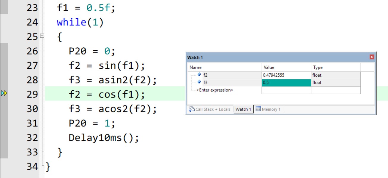

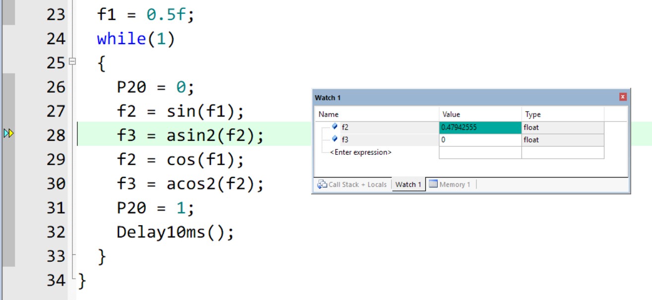

使用USB硬件仿真进行正确性验证,可以看到,当运行完成f2 = sin(f1);后,f2的值为0.47942555
然后再继续运行一条f3 = asin2(f2);,可以看到f3的值为0.5,与f1的值相同,证明经过sin后,asin2后可以正常还原数值

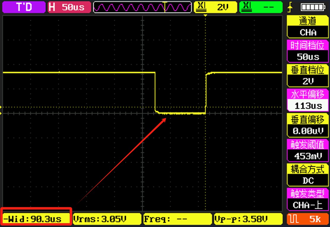

同时,经过使用示波器测量,可以得到在添加TFPU库和不添加TFPU库下(这个测量屏蔽掉了sin和cos运算,单纯测量asin2和acos2),速度提升大约为90.3us/15.9us≈5.67倍
虽然是间接实现,但是仍然比模拟计算提高了不少的速度。
添加TFPU进行加速的情况下         |          不添加TFPU进行加速的情况下
