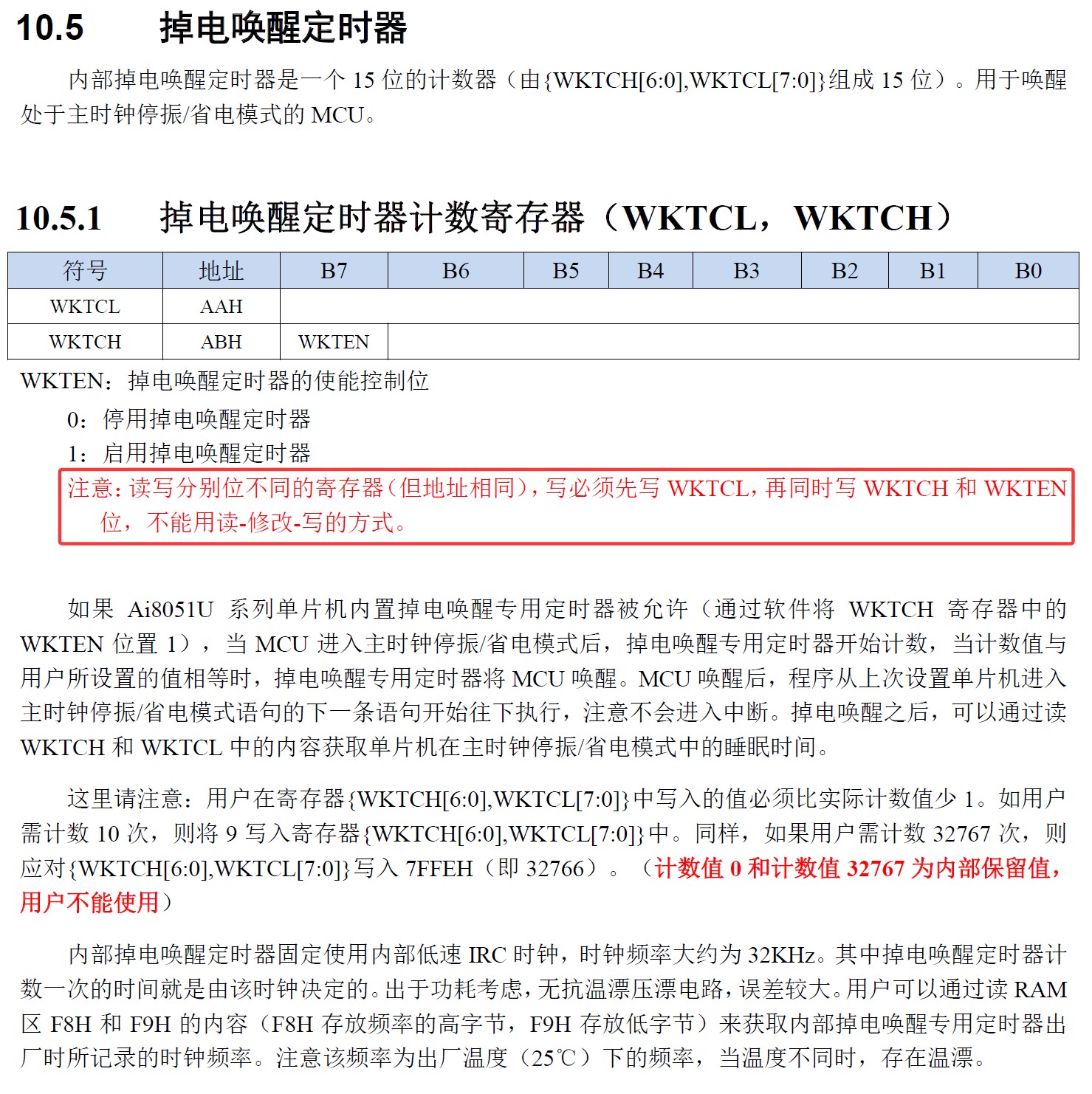

掉电唤醒定时器误差大,按手册读取掉电唤醒定时器频率,误差更大,什么原因?
50
50
发表于 2025-6-12 18:30:02 | 显示全部楼层 |阅读模式
以下是读取掉电唤醒定时器频率,并重新设置定时器,SleepTime=5s时,实际唤醒时间间隔大约有8~9s的时间。
#define F32K_ADDR                (*(unsigned int volatile xdata *)(CPUIDBASE+0X09))
void GetWakeTime(uint SleepTime)
{ unsigned int tmp;
        tmp=SleepTime*(F32K_ADDR/16 -1);//WakupTimes掉电唤醒,1秒钟=(F32K/16-1)
        WKTCL = tmp & 0xff;//设定掉电唤醒时钟,
        WKTCH = (tmp>>8)|0x80;///bit7 使能休眠定时器

掉电唤醒定时器只能用内部晶振吧。掉电唤醒定时器频率是35.6khz,SleepTime=5时,打印tmp=11120,都是正确的,但是唤醒时间就是不对。SleepTime=4时,大约5s,  SleepTime=5时,大约6~7s,  SleepTime=10时,大约13~14s. 也不知道哪里有问题。

没什么问题,本来就是误差大,,,你可以看手册相应的章节。。。出厂的给的 应该是在5V供电,25℃情况下的频率。根据实际的间隔手动修正一下得了。。,
要不就换带有RTC功能的单片机,,,接外部晶振。利用内置的RTC功能唤醒单片机。
再不行就外接RTC芯片。。

内部低频时钟(约32K)作为掉电唤醒定时器,出于低功耗考虑,无抗温飘压飘电路,精度较低,不能作为RTC时钟使用,RTC使用内部低频时钟仅供测试(看秒在走就是RTC正常工作),不要在实际运行时使用
