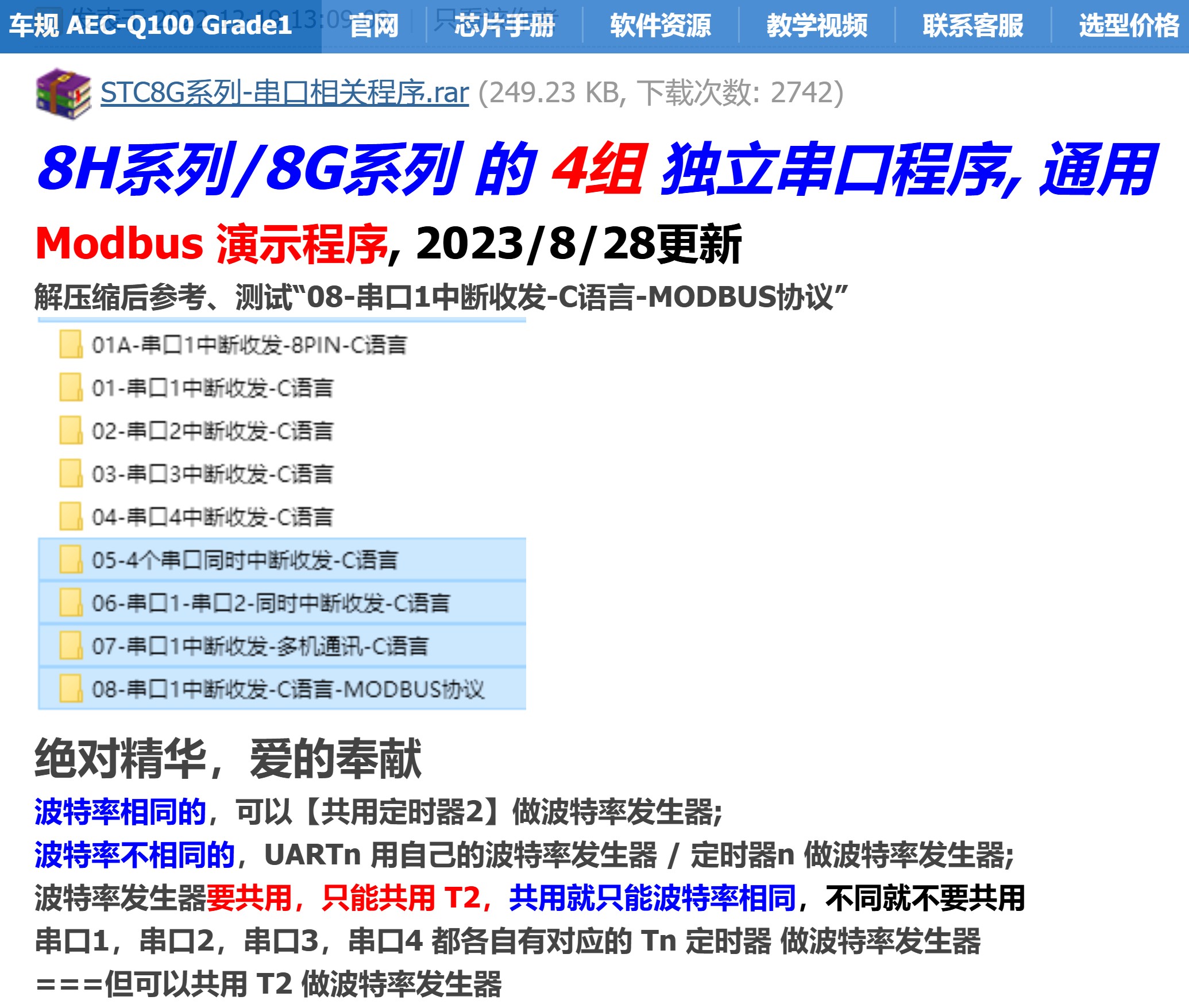

神*** 发表于 2025-6-13 09:20
【新提醒】8H/8G/8C/8A系列4组串口同时通信的程序,Modbus 演示程序;可共享T2做波特率发生器 - 串行口, ...
我这不是用的MODBUS,是自定义的简单的协议,最多就10个字节左右。
那个程序包,可以不用MODBUS的程序  详情 回复 发表于 2025-6-13 11:57
那个程序包,可以不用MODBUS的程序
