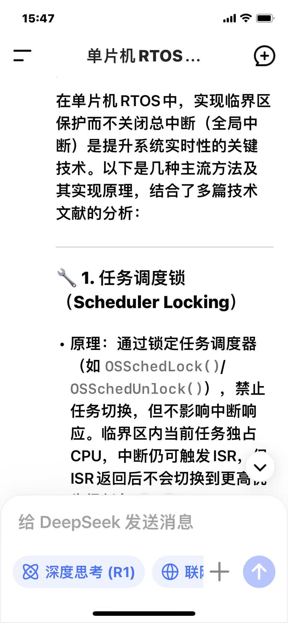

以下是向DeepSeek提问“有哪些单片机RTOS可以不关闭总中断而实现临界区保护”后根据它的回答生成的文章。

DeepSeek的结果:
在单片机RTOS中,实现临界区保护而不关闭总中断(全局中断)是提升系统实时性的关键技术。以下是几种主流方法及其实现原理,结合了多篇技术文献的分析:
1. 任务调度锁(Scheduler Locking)
原理:通过锁定任务调度器(如OSSchedLock()/OSSchedUnlock()),禁止任务切换,但不影响中断响应。临界区内当前任务独占CPU,中断仍可触发ISR,但ISR返回后不会切换到更高优先级任务13。

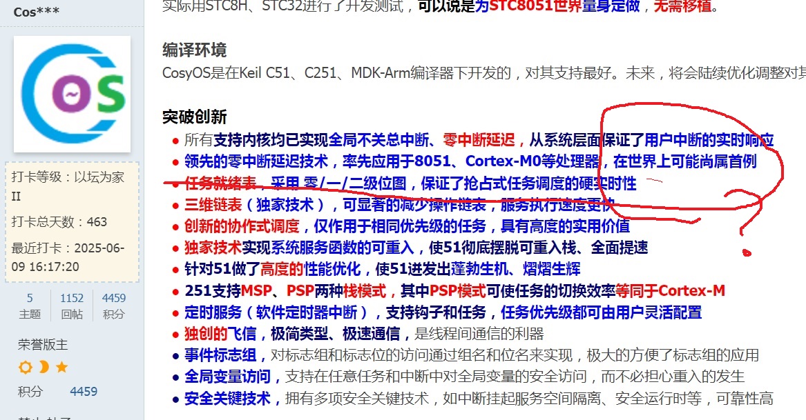

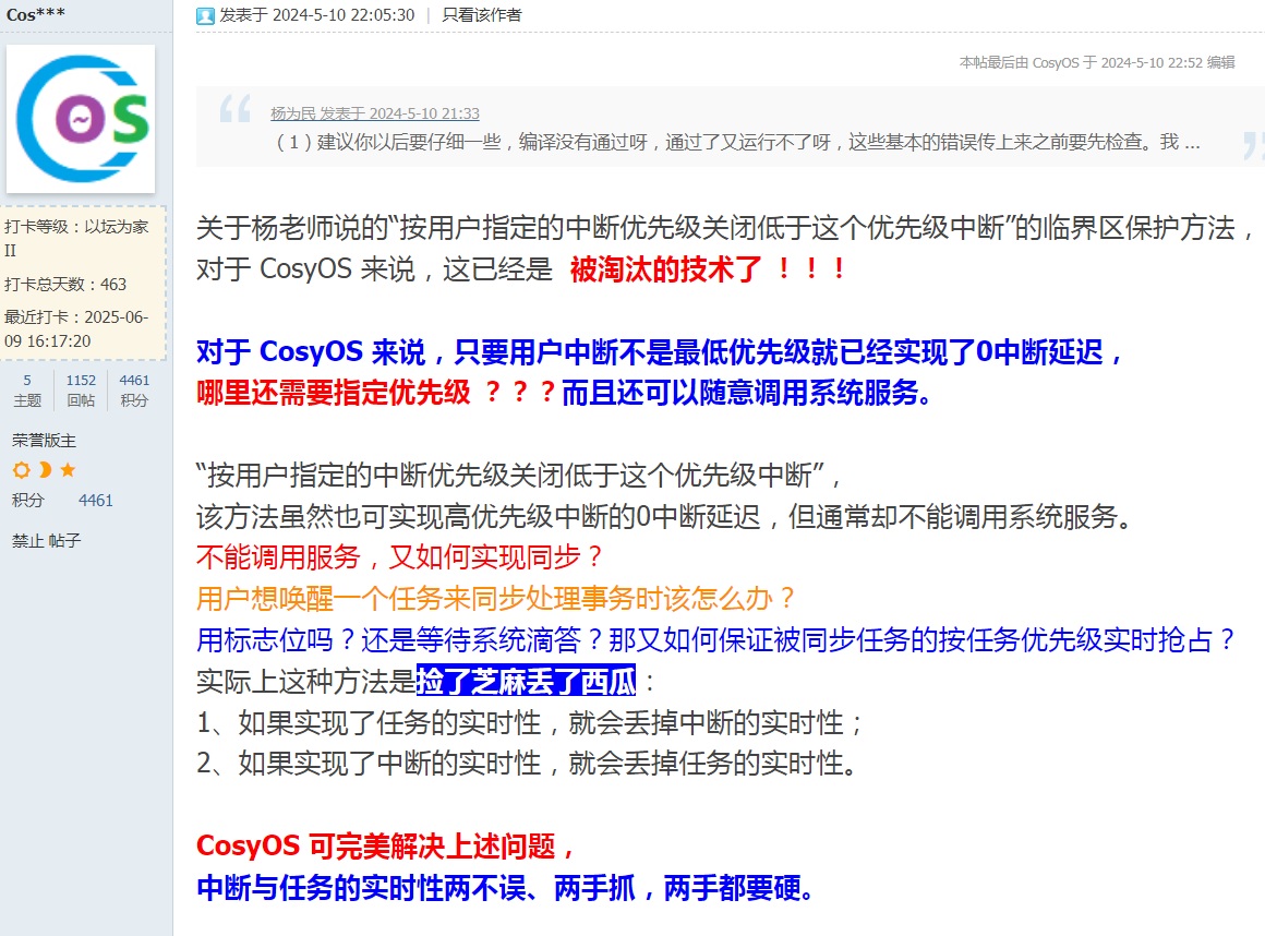

建议CosyOS作者先上网查查国内外研究水平,先了解一下主流单片机RTOS,然后再下结论!

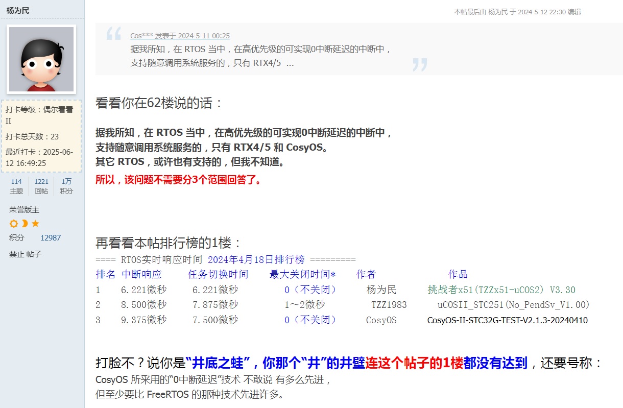

发表于 2025-6-12 23:27:20 | 显示全部楼层

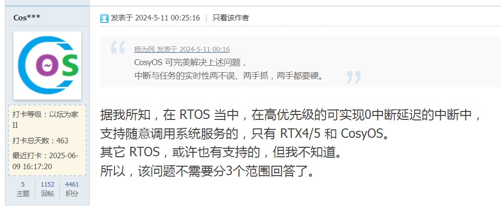

虚心使人进步,如果CosyOS作者先认真了解一下主流单片机RTOS,就不会狂妄自大到下面的程度了:
也不会自大到连贴子1楼给出的实际例子都不去看
单片机RTOS实时响应时间排行榜重大宣布:STC32G12K128单片机 全面碾压 STM32F103C
