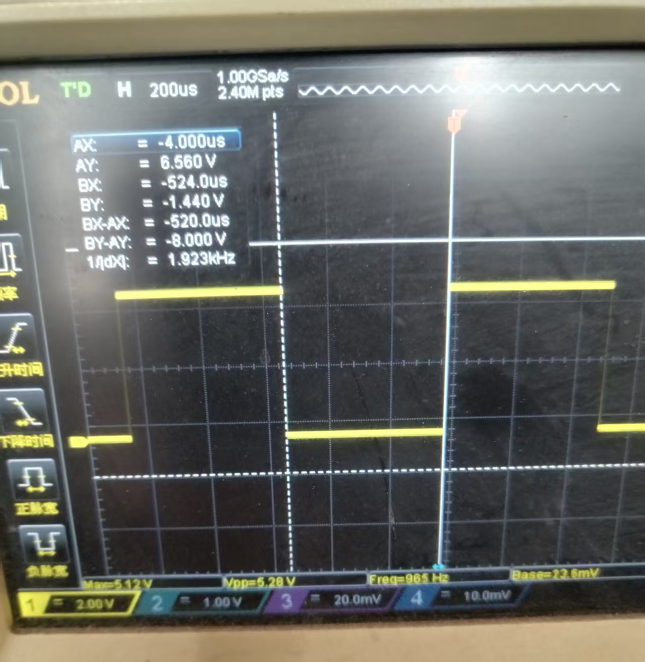

主程序,按理说这个定时周期大约43US 24M晶振,那就实际方波半波的周期应是43US左右,而我实产生的波形半波周期512US左右。怎么回事?

178
 楼主| 发表于 2025-6-12 15:53:48 | 显示全部楼层
截图202506121552452530.jpg   单片机:8H8K64U  24MHZ   目标:5个定时器5路波形,现在频率最高只有1K

 楼主| 发表于 2025-6-12 20:25:34 | 显示全部楼层
截图202506122024428598.jpg    总算找到原因了,程序从例程中复制过来,没有去检查。也没想到这些,错误真的是在最明显的地方。
