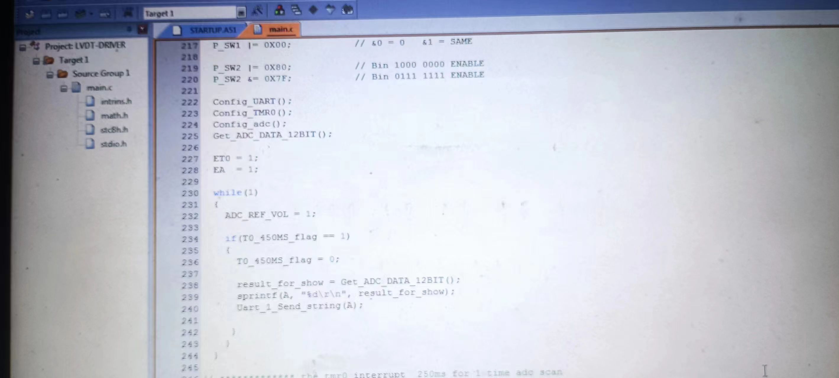

大佬们,帮忙扫一眼看看,
为什么我这个程序读出来的数一直是4095,
P10口我接了0.3V, 1.2V,
参考电压是431输出的2.5V(硬件电路抄STCMCU规格书的参考电路) ,
通过串口显示出来都是4095
25432

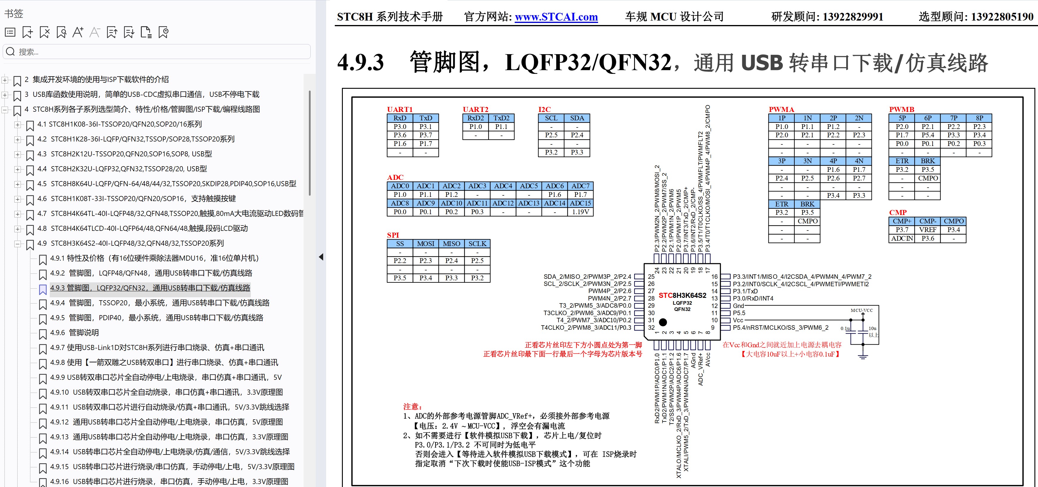

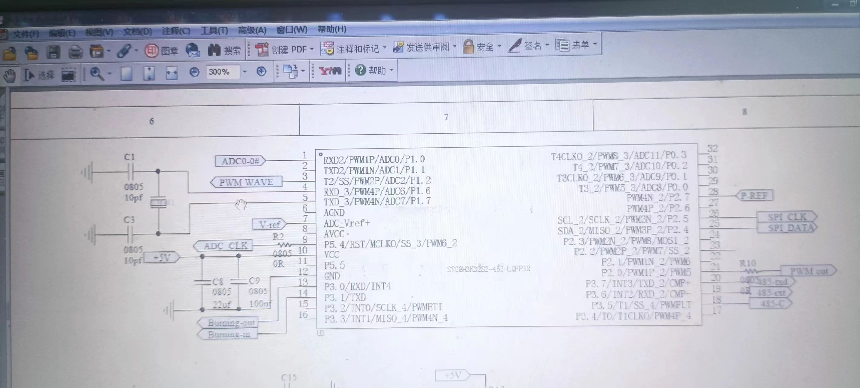

根据楼主这 模糊的图
判断他用的 STC8H3K64S4-LQFP32
参考下图及说明,将原理图先完善
楼主的 AGND, AVCC 都错到浮空了,楼主的 ADC线路要改正
25432
发表于 2025-6-12 08:58:25 | 显示全部楼层
将原理图的PDF贴出来

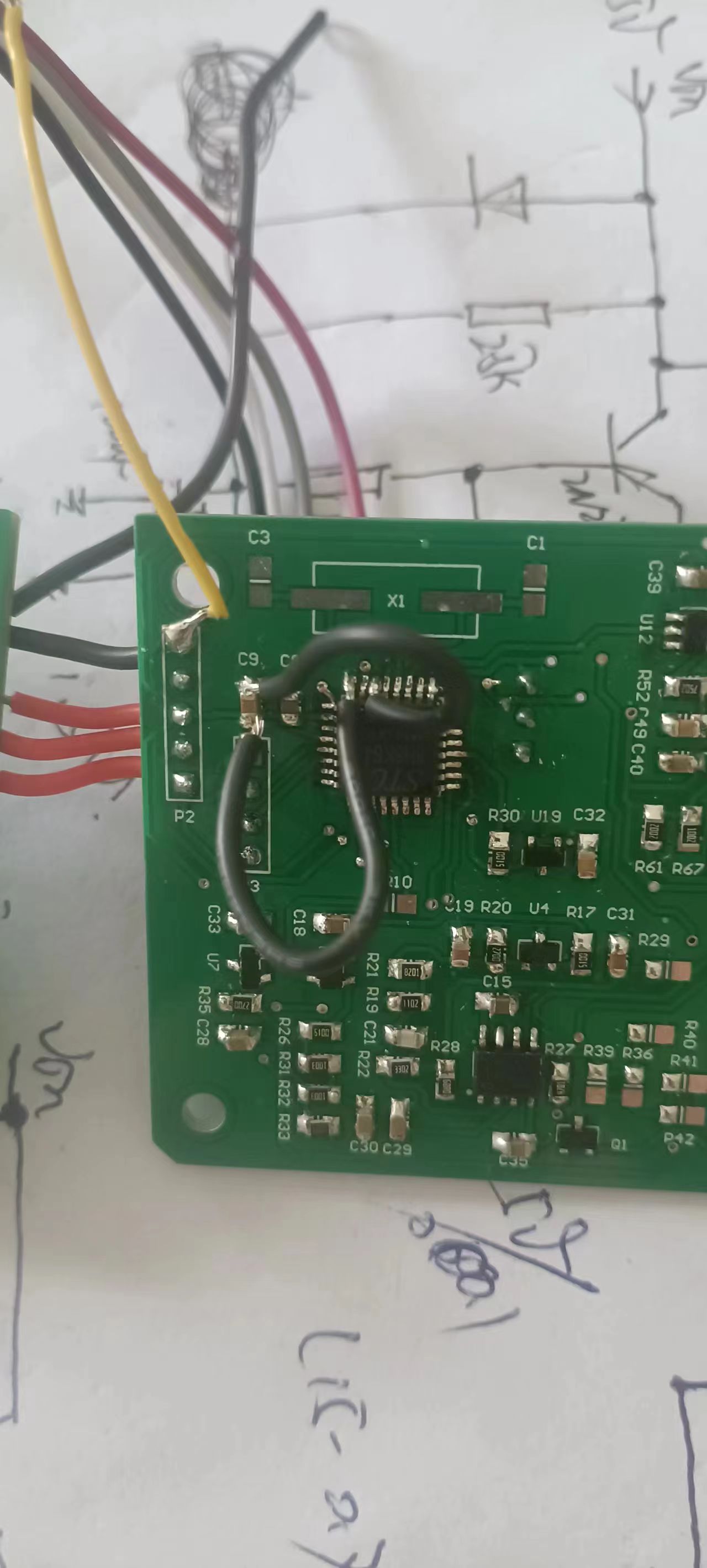

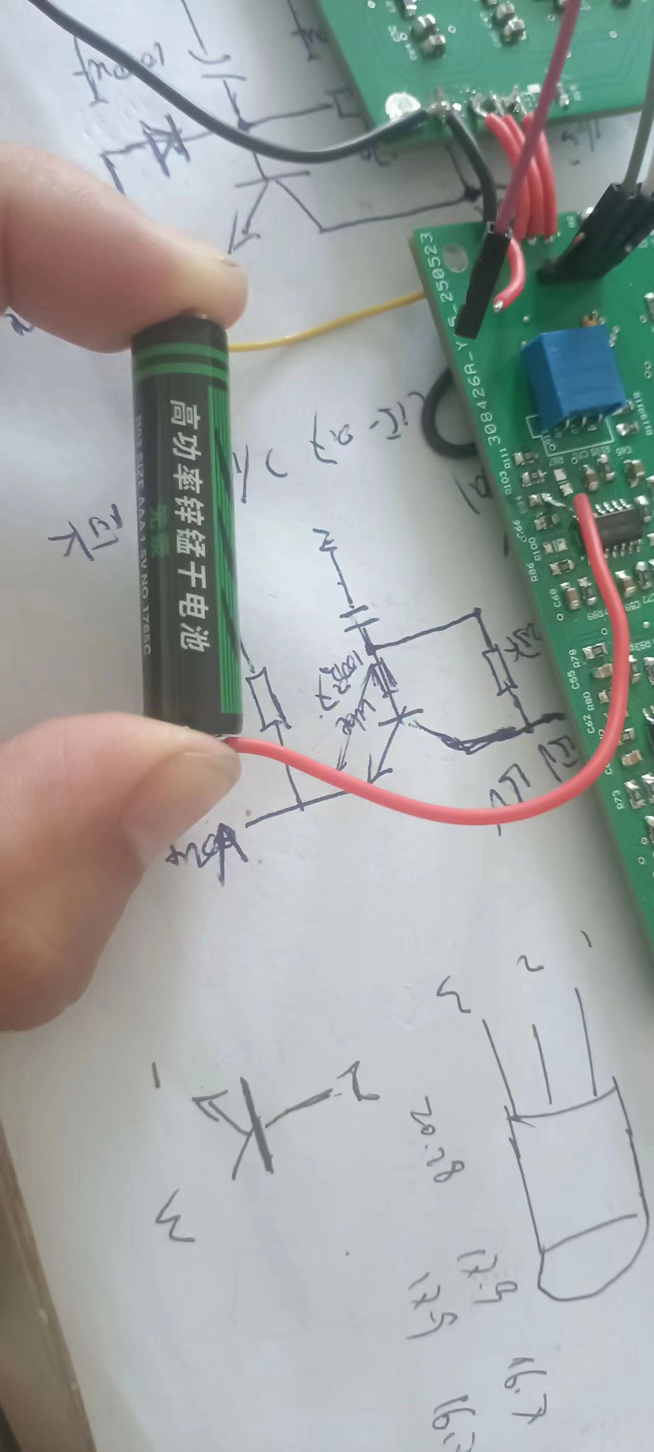

大哥, 补充了输入信号图片(0.15v干电池分压电压的红线直接输入到MCUP10口), 参考电压图片,MCU图片,

发表于 2025-6-12 09:16:11 | 显示全部楼层
Avcc和AGnd都要接的,否则模拟部分就会工作不正常
8317
17932
发表于 2025-6-12 09:31:52 | 显示全部楼层
电路严重错误:AGND(6脚)、AVCC(8脚)悬空,请分别接GND与VCC。

刚刚把AGND 与 GND 飞线连接, AVCC与VCC飞线连接, (已补充对应图片)
接上串口显示依然是4095, 输入信号是1.2V 干电池
