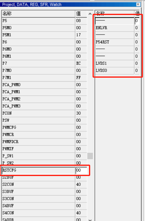

 楼主| 发表于 2025-6-11 21:58:50 | 显示全部楼层
复位的时候这些值都为0

发表于 2025-6-12 06:10:26 | 显示全部楼层
不能仿真时钟电源EEPROM相关功能
检查是否有逻辑错误、是否使用旧版本数学库(有个小bug会导致复位)、除以0、使用REMOVEUNSED(某些情况下容易出现异常)、软件意外操作了仿真通信IO等问题
初始化正确设置IAP_TPS试一下,如接近极限频率,设置IRCDB=16
