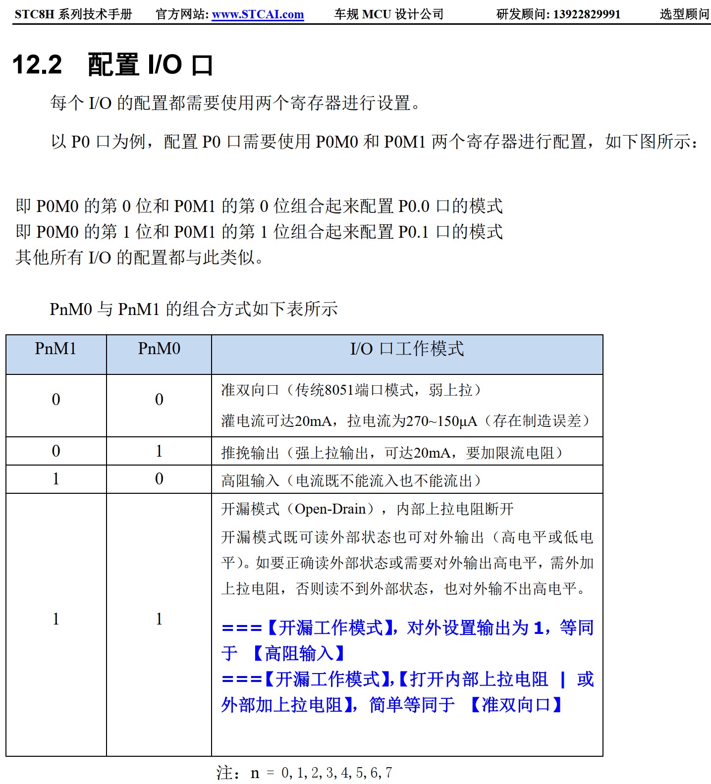

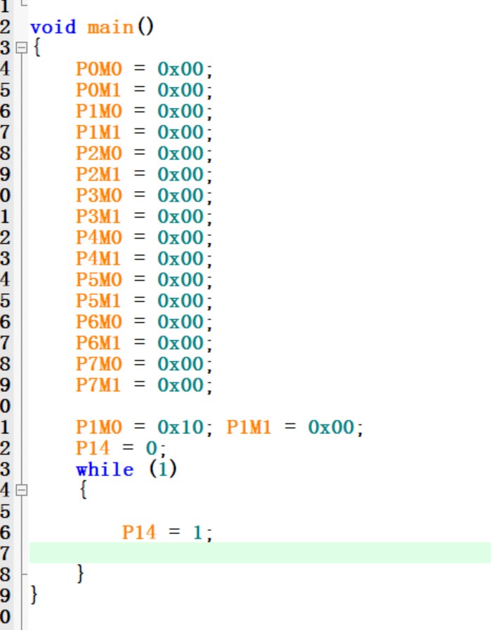

我把P1.4配置为推挽输出的时候,
在while中把P14=1赋值为1,这样做发现P14没有高电平输出
而且用ISP下载程序以后,再次下载不用复位就能直接下载
(P1.4配置为推挽输出之前,一直是需要复位后才能下载)。
P1M1: 0000,0000B
P1M0: 0001,0000B
P14==>强推挽输出
以下是程序源码 很简单的

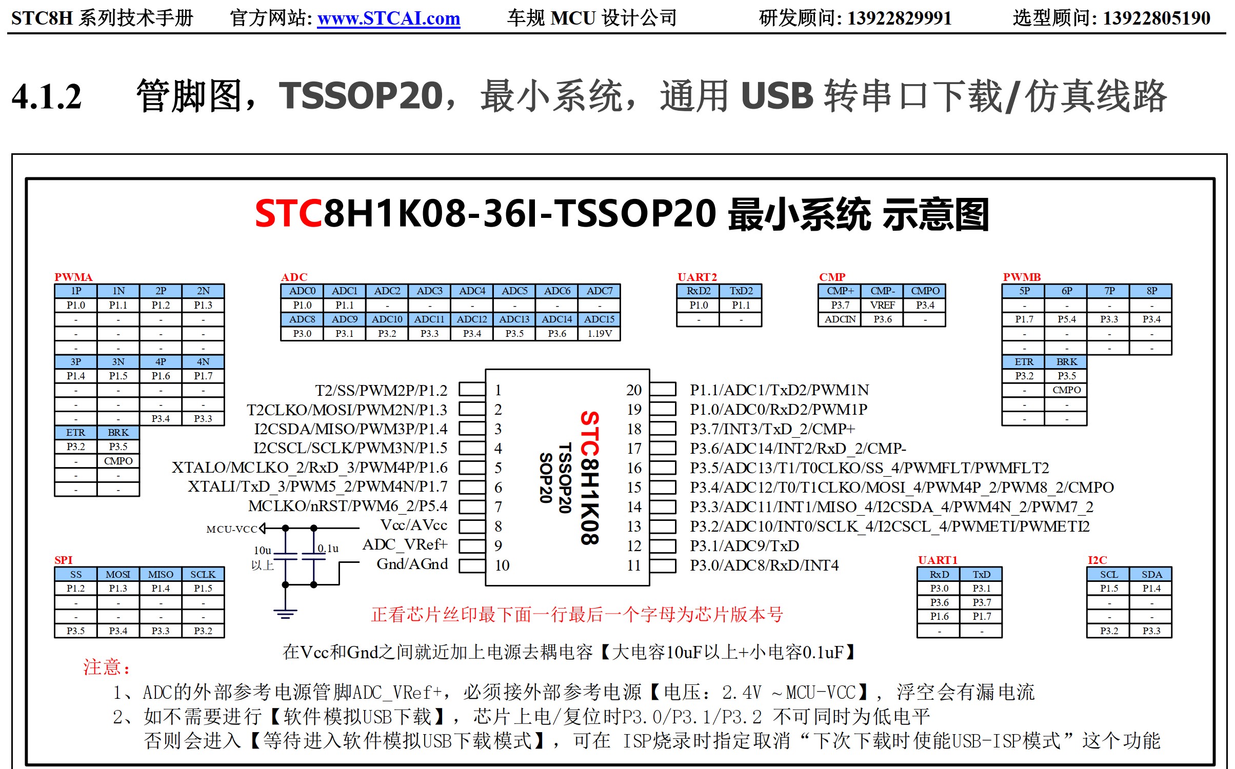

 楼主| 发表于 2025-6-11 21:13:04 | 显示全部楼层
而且我在手册中IO口那章也没找到P1.4是什么特殊IO口
39
192
192
 楼主| 发表于 2025-6-11 21:16:03 | 显示全部楼层
并不是什么特殊IO口
39
192
192
 楼主| 发表于 2025-6-11 21:19:24 | 显示全部楼层
STC*** 发表于 2025-6-11 21:16
并不是什么特殊IO口
难道是因为SPI口的缘故?

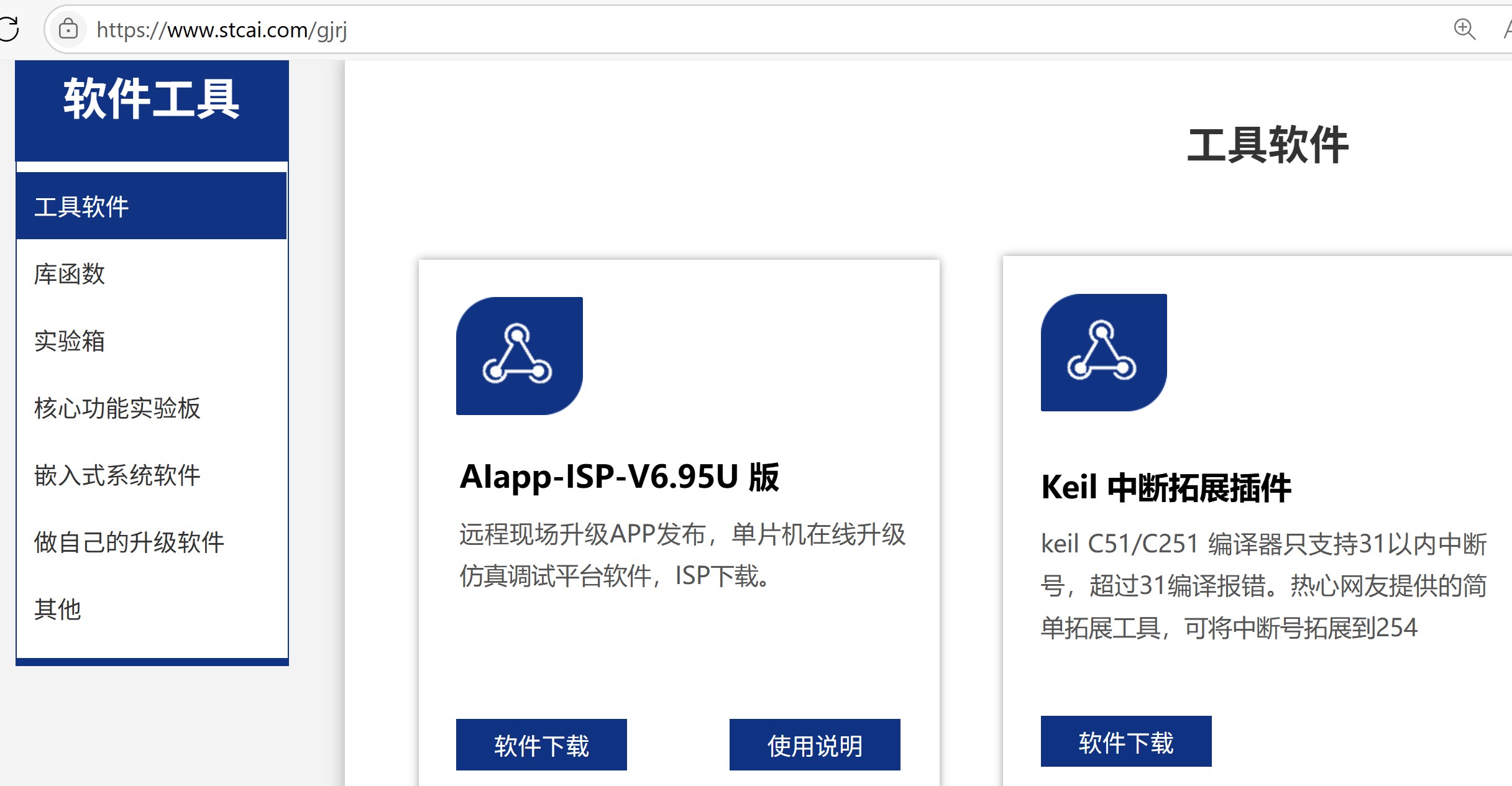

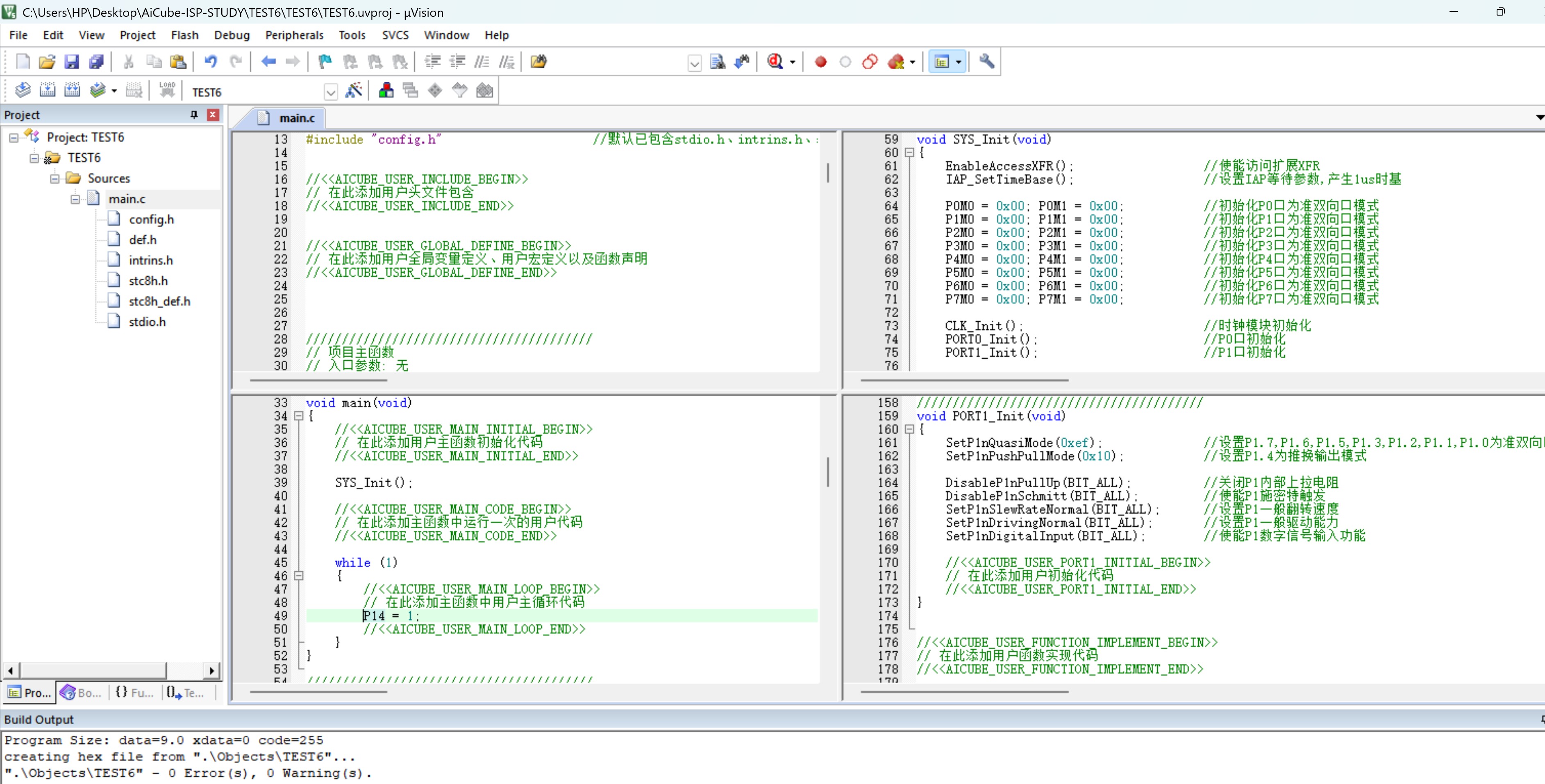

发表于 2025-6-11 21:37:47 | 显示全部楼层
深圳国芯人工智能有限公司-工具软件
用最新的 AiCube@STC-ISP 来生成程序去实现,选 STC8H8K64U
添加:
P14 = 1;
编译通过
39
192
192
 楼主| 发表于 2025-6-11 22:01:22 | 显示全部楼层
神*** 发表于 2025-6-11 21:37
深圳国芯人工智能有限公司-工具软件
没用,P1.4依旧没高电平输出

 楼主| 发表于 2025-6-12 09:04:53 | 显示全部楼层
神*** 发表于 2025-6-11 22:42
这还有相似的程序,可以简单修改下
试过,没用的
