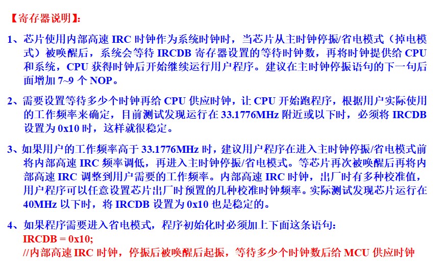

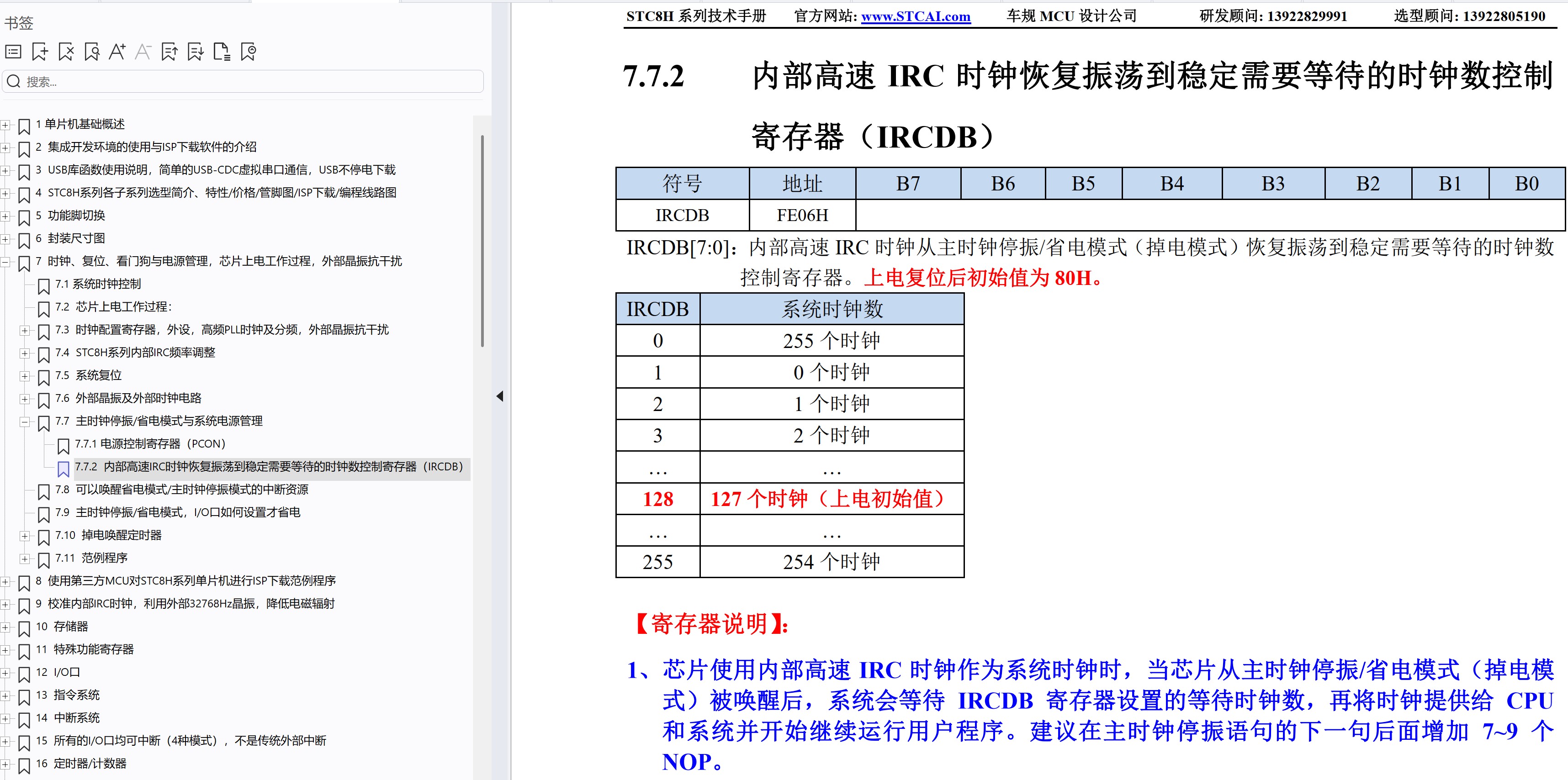

要补充
IRCDB = 0x10;
// 内部高速IRC时钟,停振后被唤醒后起振,等待多少个时钟数后给MCU供应时钟
7378
14020
发表于 2025-6-11 15:49:10 | 显示全部楼层
正确设置IAP_TPS
IRCDB设置为0x10
