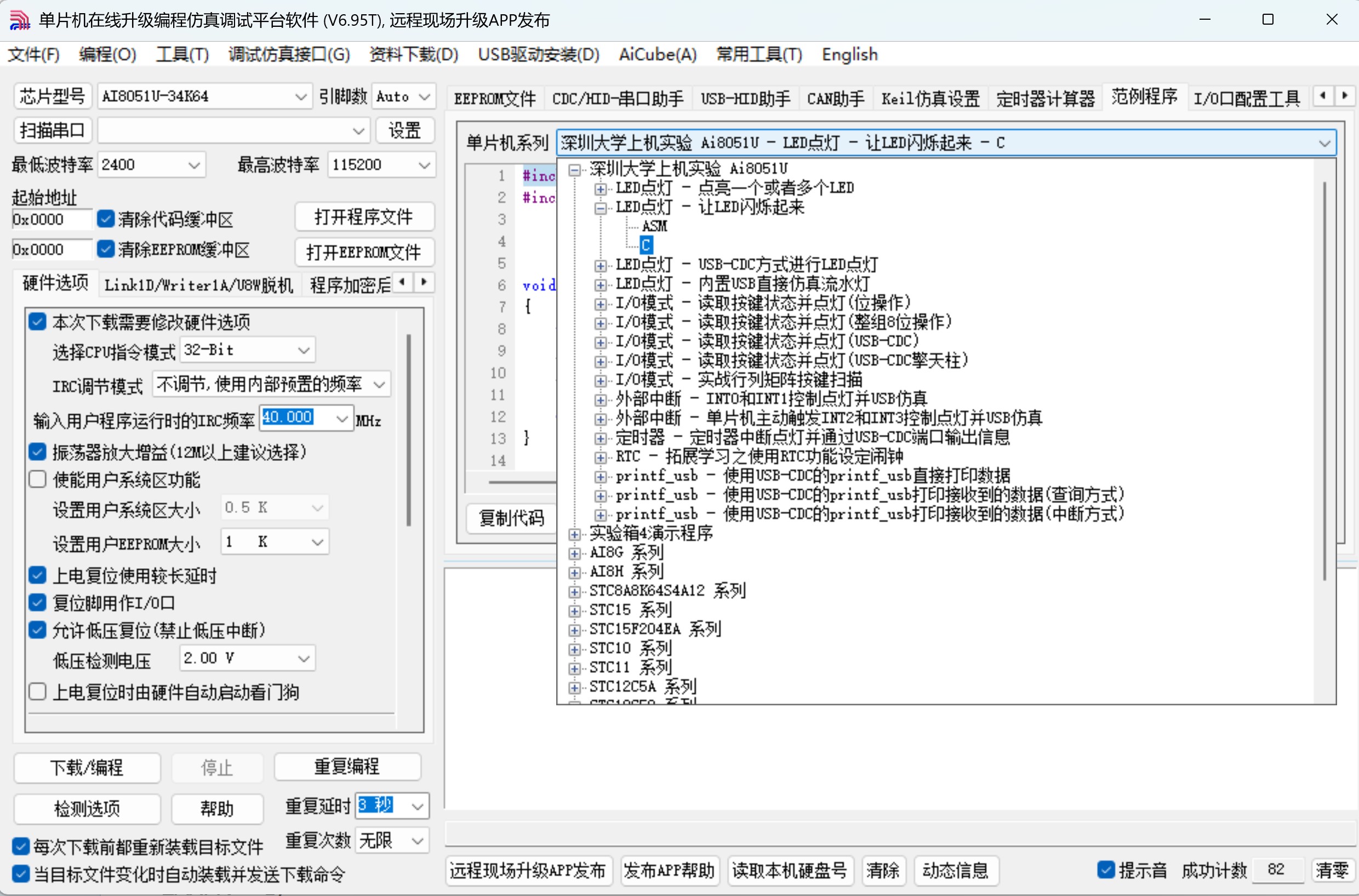

发表于 2025-6-11 15:04:05 | 显示全部楼层
软件仿真BUG吧,用硬件仿真

 楼主| 发表于 2025-6-11 15:05:35 | 显示全部楼层
一样的问题哦!P40口的值始终就是0

发表于 2025-6-11 15:11:08 | 显示全部楼层
tgqo*** 发表于 2025-6-11 15:05
一样的问题哦!P40口的值始终就是0
看我上面硬件截图不一样噢
发视频可以用高级模式点这个:
