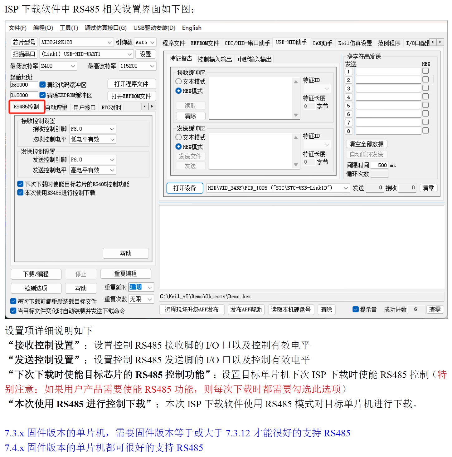

这个485编程默认引脚是P6.0,很多IC没有P6.0,
编程时忘记改这个引脚,导致下一次编程不了,
有什么方法可以在不换单片机不改变电路的情况下,
解决这个问题吗

发表于 2025-6-11 13:57:12 | 显示全部楼层
我使用的是STC12H1K16芯片,好像没有P60引脚,IC已经在产品上面,刚才编程时没更引P60,现在有没有临时方案可以在不换IC情况下成功编程?对于以后的产品大批量生产,有硬件电路或软件编程方面可以解决误操作没更改P60的永久方案?

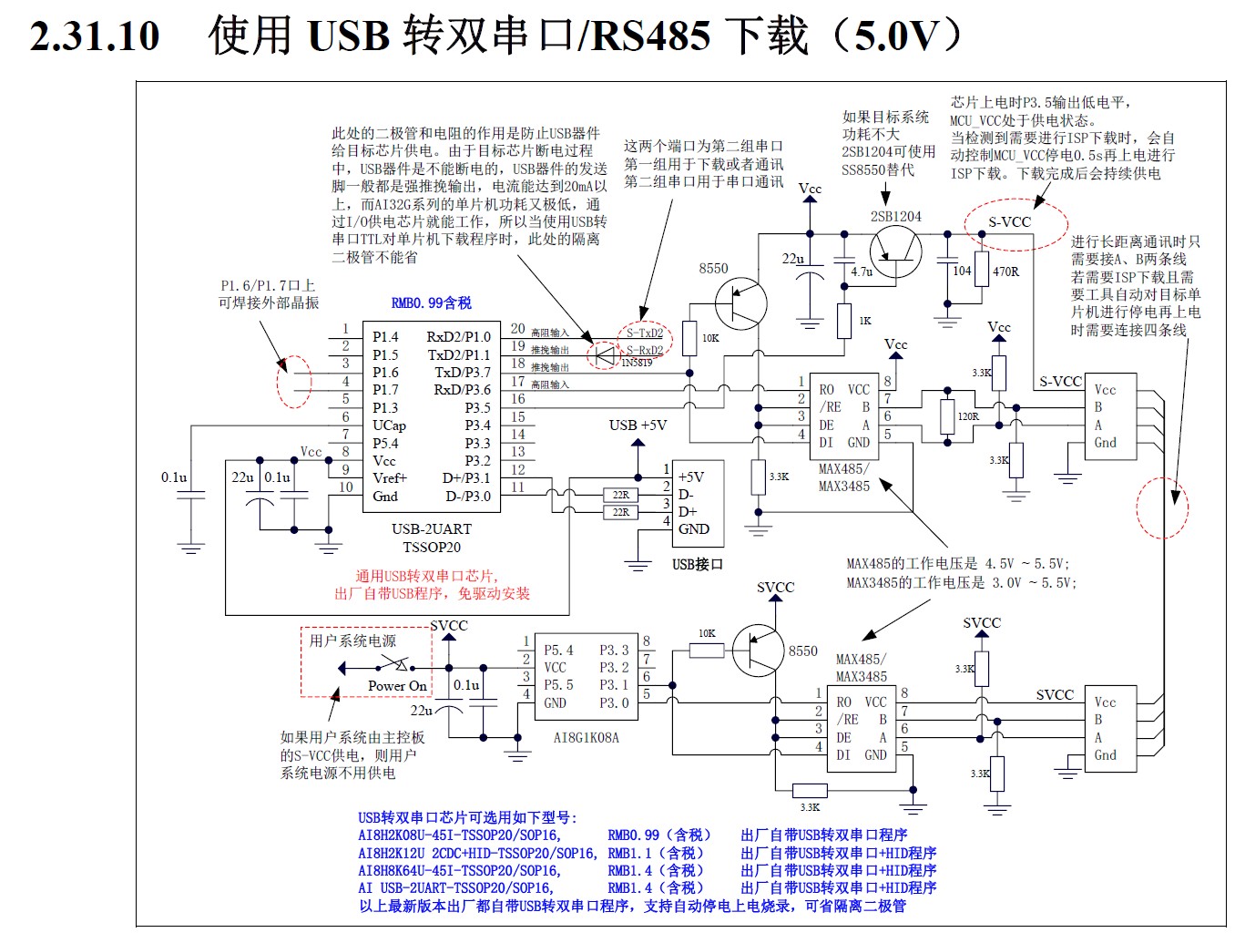

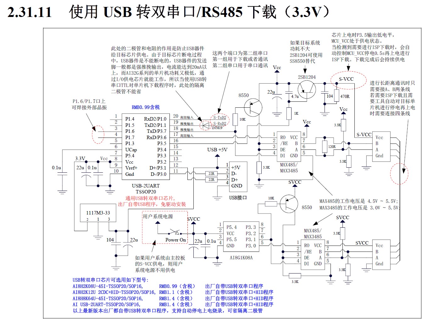

发表于 2025-6-11 16:10:18 | 显示全部楼层
我之前的做法是RE/DE串电阻接VCC,单片机上电高阻,485芯片不会影响下载,就算无法下载,也可以使用镊子短路一下RE/DE
最好的方法是使用自动收发电路
老型号上电准双向,新型号上电高阻,具体查看新手必读: https://www.stcaimcu.com/thread-16535-1-1.html  详情 回复 发表于 2025-6-11 16:12

12276
发表于 2025-6-11 16:12:07 | 显示全部楼层
Debu*** 发表于 2025-6-11 16:10
我之前的做法是RE/DE串电阻接VCC,单片机上电高阻,485芯片不会影响下载,就算无法下载,也可以使用镊子短 ...
