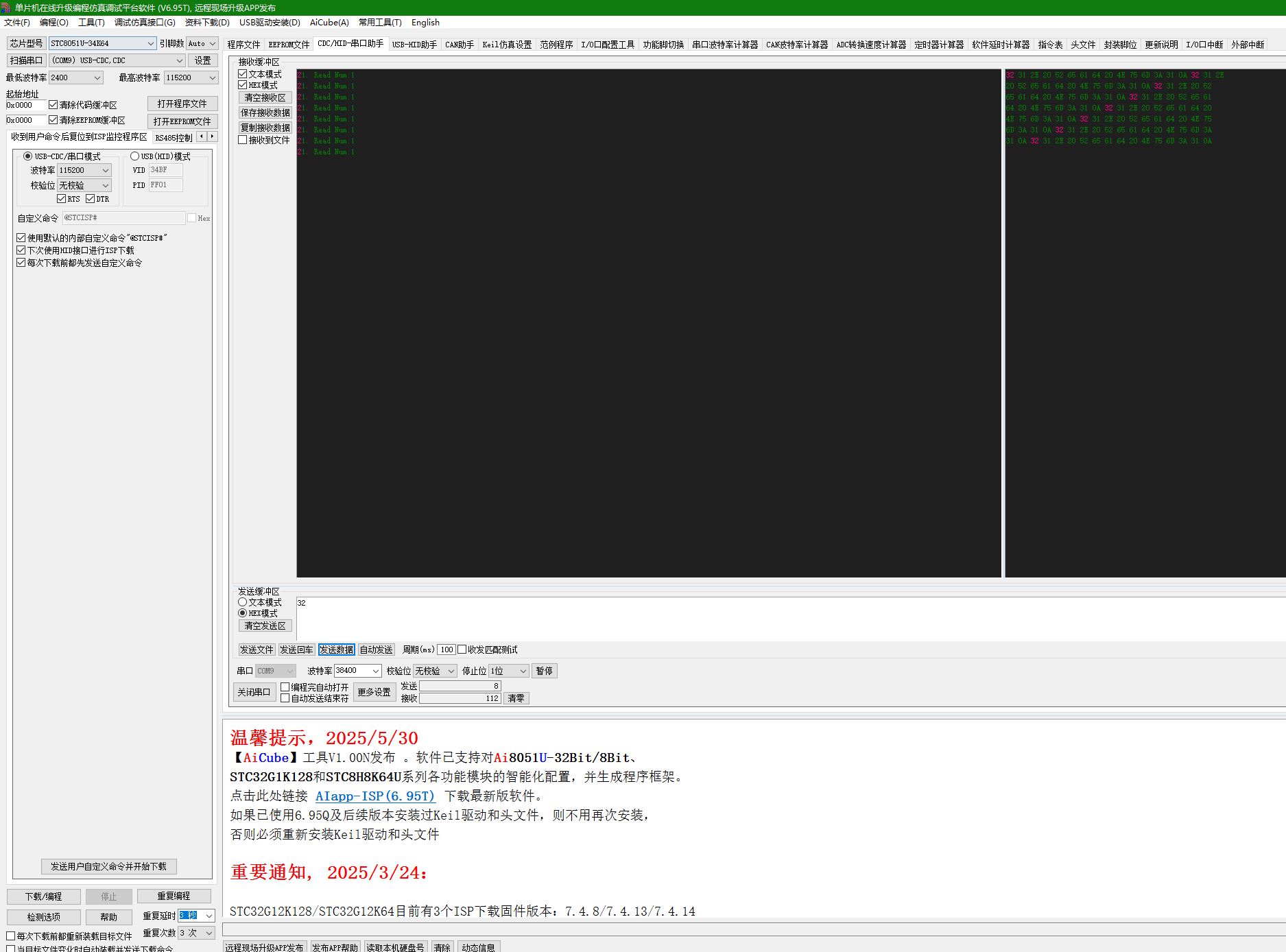

如题,
下载的时候一直卡在HID-ISP画面,重启MCU无效,
需要重新插拔USB和关闭ISP软件。
反复都是如此,请问有遇到过类似情况吗?
(我使用是STC8051U,不知和AI8051u是否有区别)
其它功能正常,MCU也在正常运行。
1. 串口通信正常
2. 卡在HID-ISP

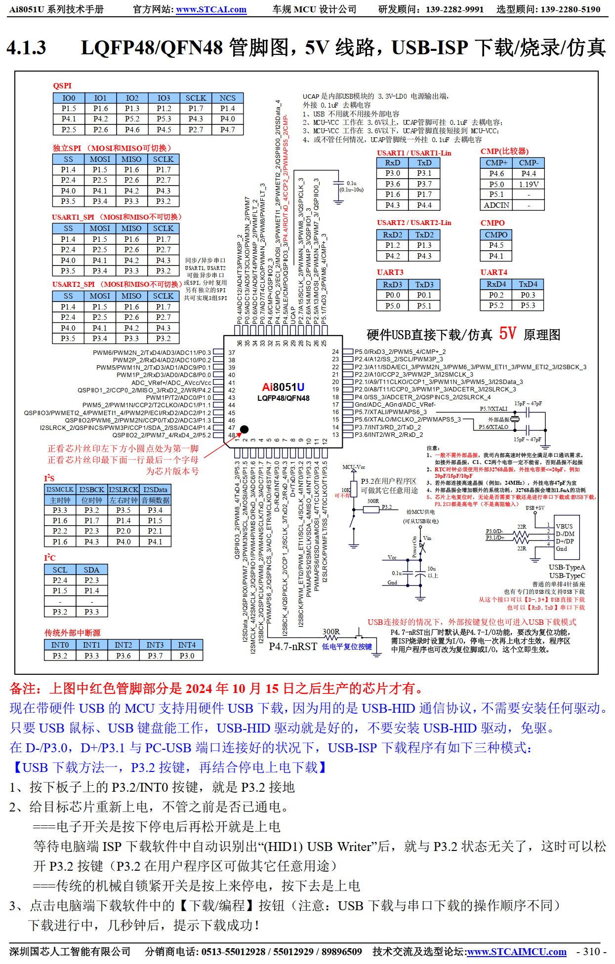

楼主把如何连接电脑的图片贴上来,
中间不要加 USB转串口,
直接 USB相连
下面实物设置,要用默认的 【自动】

发表于 2025-6-11 14:41:41 | 显示全部楼层
暂时找到问题并处理了,原因是我没有拔除连在板上的LINK-1D电源线,只是拔了USB进口,可能内部有一定的电流导致MUC不能完成重启。如有新的问题再来请教大家。 谢谢。
