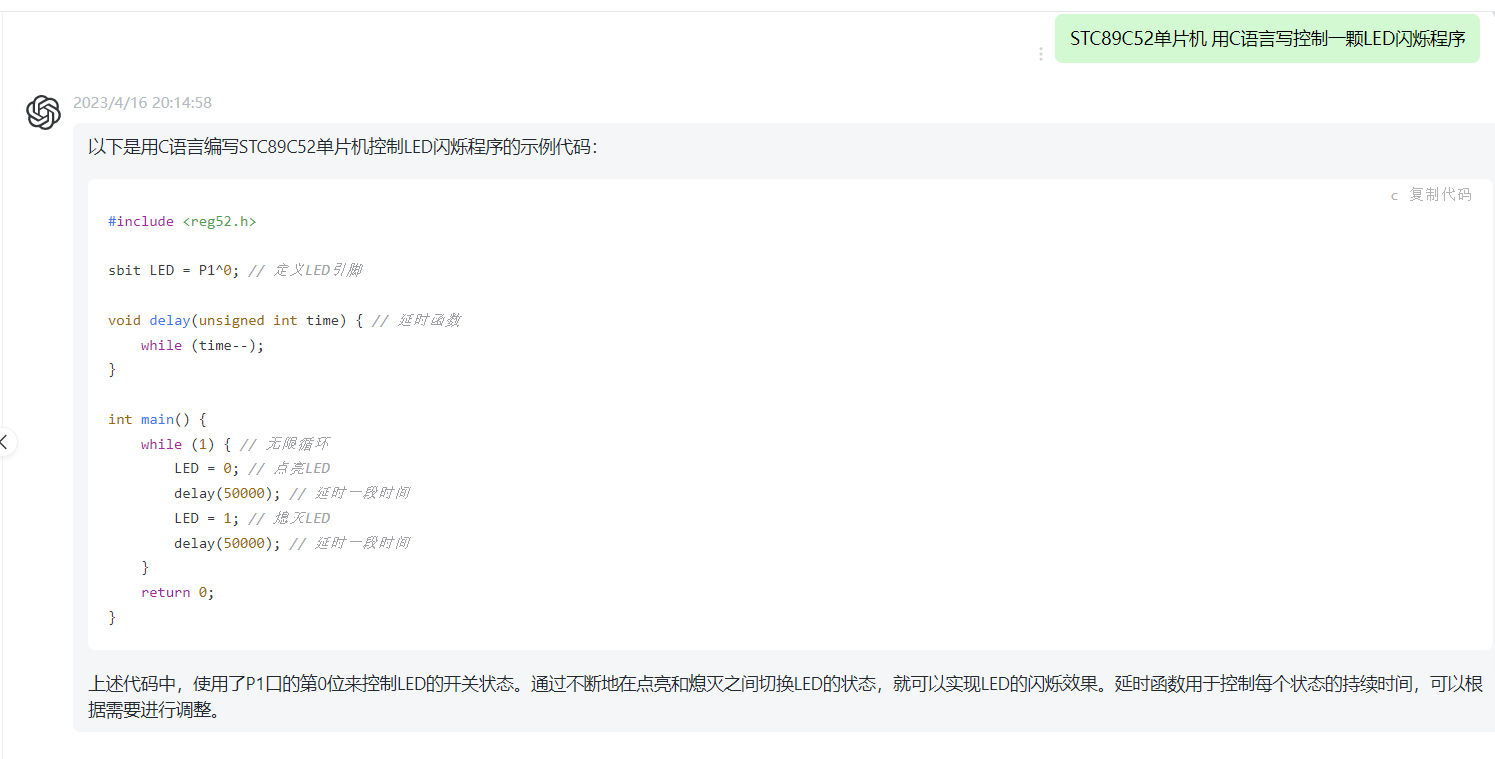

类似最近比较火的ChatGPT,人工把需求列出来 自动生成代码,如果代码刷进去有问题,人工在把问题反馈给ChatGPT,ChatGPT针对问题修改,这样写代码效率大大提升,毕竟ChatGPT针对提问用户比较广
专门出一个单片机行业用的ChatGPT,我想STC一定能够举世闻名,比如AVR单片机有arduino,STM32有stm32cubeMX,不过个人觉得arduino编译太慢,不怎么好用,但由于有完善的库支持,用的人还是很多。
比如参考下图,一定能爆火,

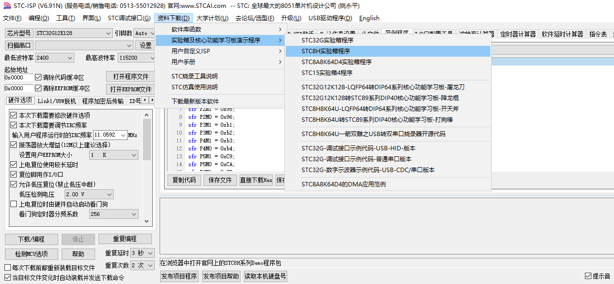

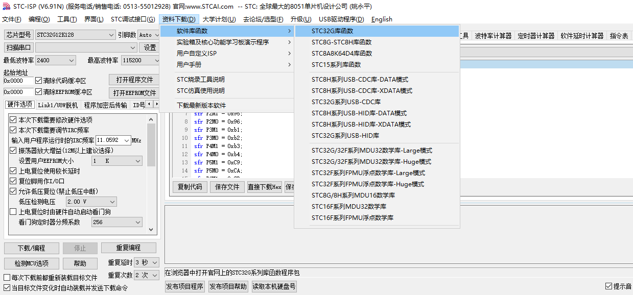

发表于 2023-4-16 21:45:03 | 显示全部楼层
先将就用下面的

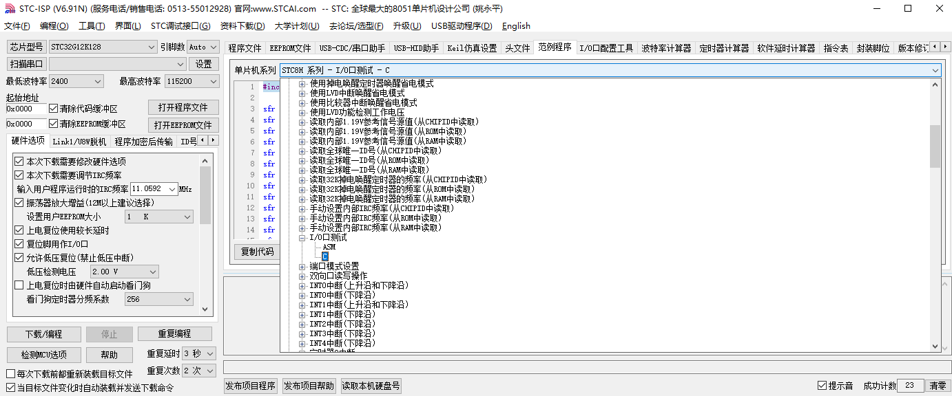

发表于 2023-4-26 17:22:04 | 显示全部楼层
【STC-ISP V6.91N版】8051,程序生成器,智能辅助开发工具包中的多种强大开发工具
1,I/O 口的多种强大模式的自动配置,看了这,你可能才知到还有这么强大的I/O
工具下载 :www.STCAI.com/gjrj
【STC-ISP V6.91N版】8051,程序生成器,智能辅助开发工具包中的多种强大开发工具 - 编译器/仿真器/ISP下载/做自己的ISP/ID号加密/程序加密后传输 - 国芯论坛-STC全球32位8051爱好者互助交流社区 - STC全球32位8051爱好者互助交流社区 (stcaimcu.com)

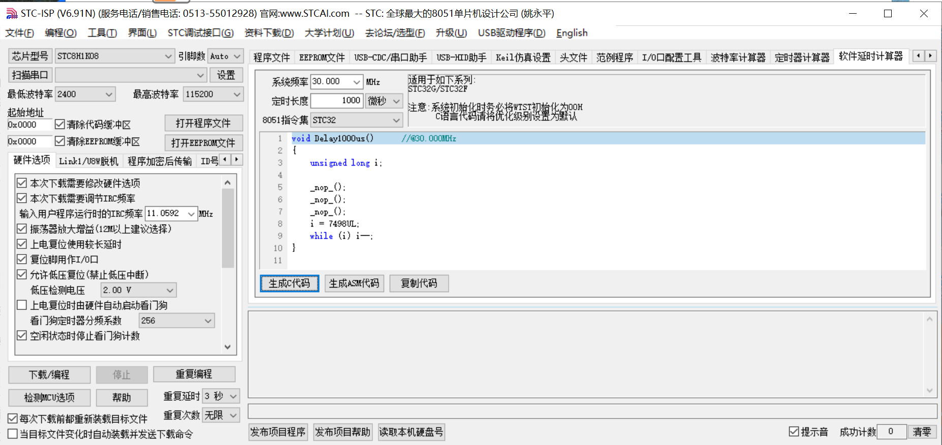

2, 软件延时程序自动化生成工具
A, 选择或输入工作的时钟频率
B,  选择或输入需要延时的具体时间
C,  选择CPU的指令集,即选择 CPU的 类型
