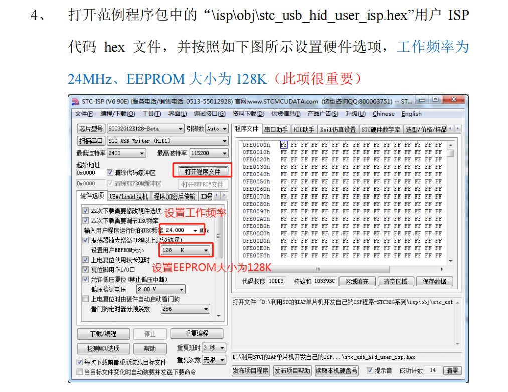

用的是STC32G8K64,官方方的例子是把eeprom设置为60K,把ISP放在前4K,后60K作为程序区
如果我想把eeprom设置为64K(最大),把ISP放在后4K,前60K作为程序区,不知道这样能不能行

发表于 2025-6-11 09:30:08 | 显示全部楼层
可以,32G12K128的例程就是设为128K
那第一次下载ISP的时候STC-ISP软件里的起始地址也要改一下吗,毕竟我的ISP区要在后4K
在工程选项里改,正常是APP给ISP预留位置,现在要改成ISP给APP预留位置了: [attachimg]103612[/attachimg]  详情 回复 发表于 2025-6-11 09:54

JDB*** 发表于 2025-6-11 09:47
那第一次下载ISP的时候STC-ISP软件里的起始地址也要改一下吗,毕竟我的ISP区要在后4K ...
