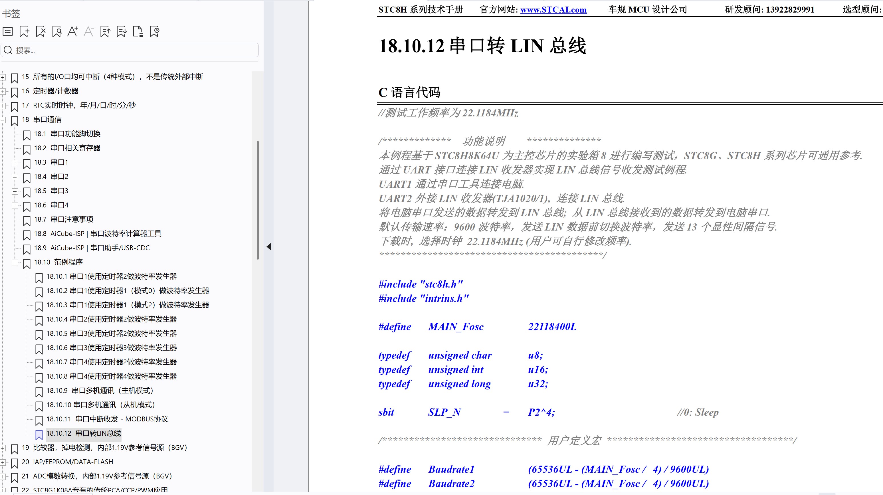

各位大佬 請問有試過 STC32G12K128 使用 专门的独立Lin的演示程序嗎 ? 我照規格書裡的範例程序燒錄後 並沒有出現 帧头, 用示波器量測如下
程序是規格書裡的範例 LIN總線主機收發 (非使用 USART LIN)
MCU LIN功能有提到
STC32G 系列单片机内部集成 LIN 总线功能单元,支持 LIN2.1 和 LIN1.3 协议协议。
主要功能如下:
  帧头自动处理
  可以在主、从两种模式之间切换
  超时检测
  错误分析
但示波器量測並沒有看到帧头 與同步碼
