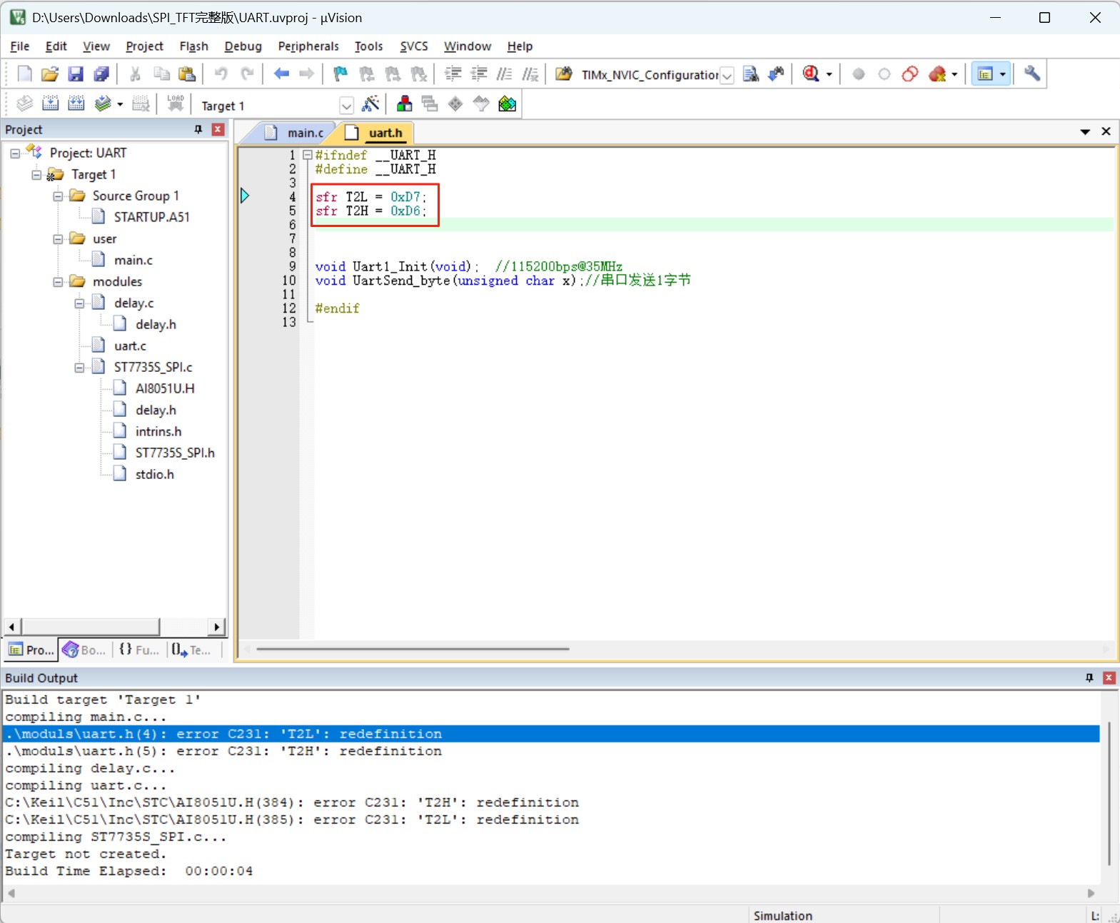

编译器在处理头文件 AI8051U.H 时,发现某些特殊功能寄存器(SFR)的地址定义无效。具体来说,编译器无法识别或接受这些寄存器的基地址。

我这里编译只有这两个寄存器重复定义的错误:
把它们屏蔽后就能通过编译:
建议用最新版本ISP软件重新添加型号头文件到keil安装目录试试。
把它们屏蔽后就能通过编译:
这个是能用的例程,要在这个例程的基础上,改写为 擎天柱AI8051U,驱动ST7735的图片显示例程,
我的调错删了,求调好的程序。
