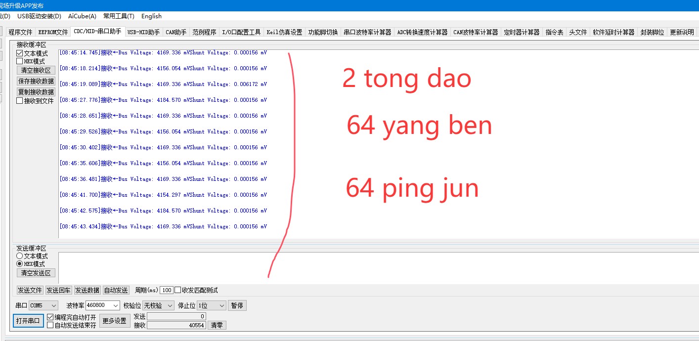

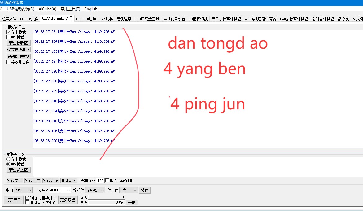

AI mcu 多通道ADC轮流切换采集飘动很大什么问题? 在使用单通道时   没有切换去采集是非常 稳定,而且只需要很少次数样本和平均 就很稳定,一但轮流切换两通道以上去采集  就引起所有飘动,就算多次样本平均 卡尔曼都不行 ,由于单独一个通道去采集时很稳定 说明硬件没有什么问题,ADC初始化时已经等待2ms稳定,而后面如果要轮流使用2个以上通道 每次切换时 先关闭ADC电源延时2ms后在在使用 还是引起所有的有飘动 反正就是没有单通道稳定,规格书没有详细说明多通道使用时 要注意是什么?只是说ADC上电要等1ms稳定?不知哪个师傅有遇到过多通道轮流使用引起飘动问题是如何解决的,硬件本身没有问题。

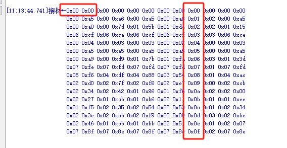

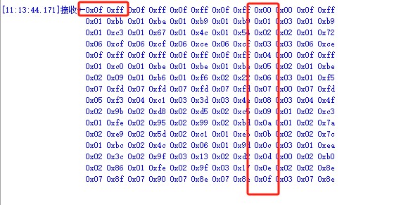

哪个型号?先不要修改,直接用例程测下

型号是8H1K17 20腿的。我爱转牛角尖,demo里哪个历程?
8H就参考开天斧例程 https://www.stcaimcu.com/data/download/DemoCode/STC8H8K64U-45MHz-LQFP64-DIP64-DEMO-CODE.zip 08-16路ADC轮询-每路16次ADC转换取中间8次求平均值-串口1返回结果  详情 回复 发表于 2025-6-11 09:04

发表于 2025-6-11 09:04:44 | 显示全部楼层
8H就参考开天斧例程
https://www.stcaimcu.com/data/do ... DIP64-DEMO-CODE.zip
