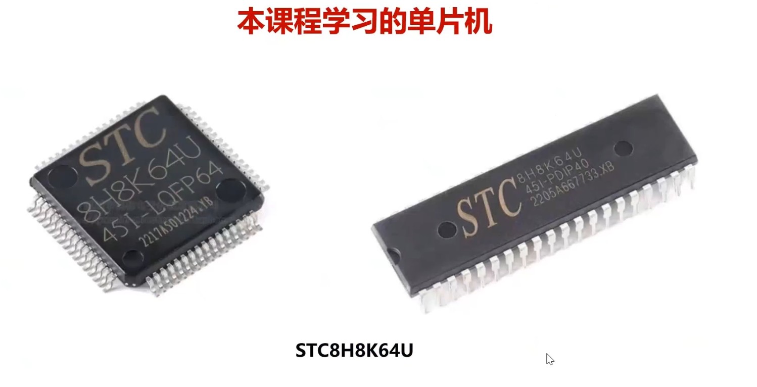

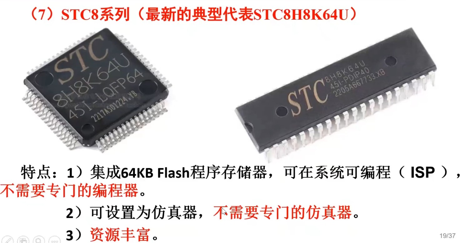

第一集 《STC最新8051单片机原理及应用-STC8H8K64U》视频课程导论
      偶人机会,今天在网上看到了陈老师的课程,首先感谢stc给予的平台,感谢陈老师辛苦录制的视频,希望接下来可以坚持学习打卡下去,争取熟悉51单片机.
本授课内容适合于下述课程:
     单片机原理及应用
     微机原理与接口技术
     单片机技术基础
     单片机综合系统设计实践

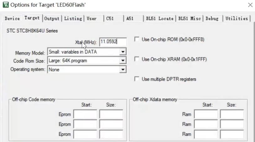

     第一个入门实例--让指示灯闪烁利用Keil开发程序的步骤:
          利用Keil uVision集成开发环境开发程序
          启动uVision并创建一个项目
          新建一个源文件并把它加入到项目中
          编译项目并生成可以编程到程序存储器的HEX文件.
          利用ISP工具将程序下载到单片机中验证程序将用户程序下载到单片机内部
          运行程序

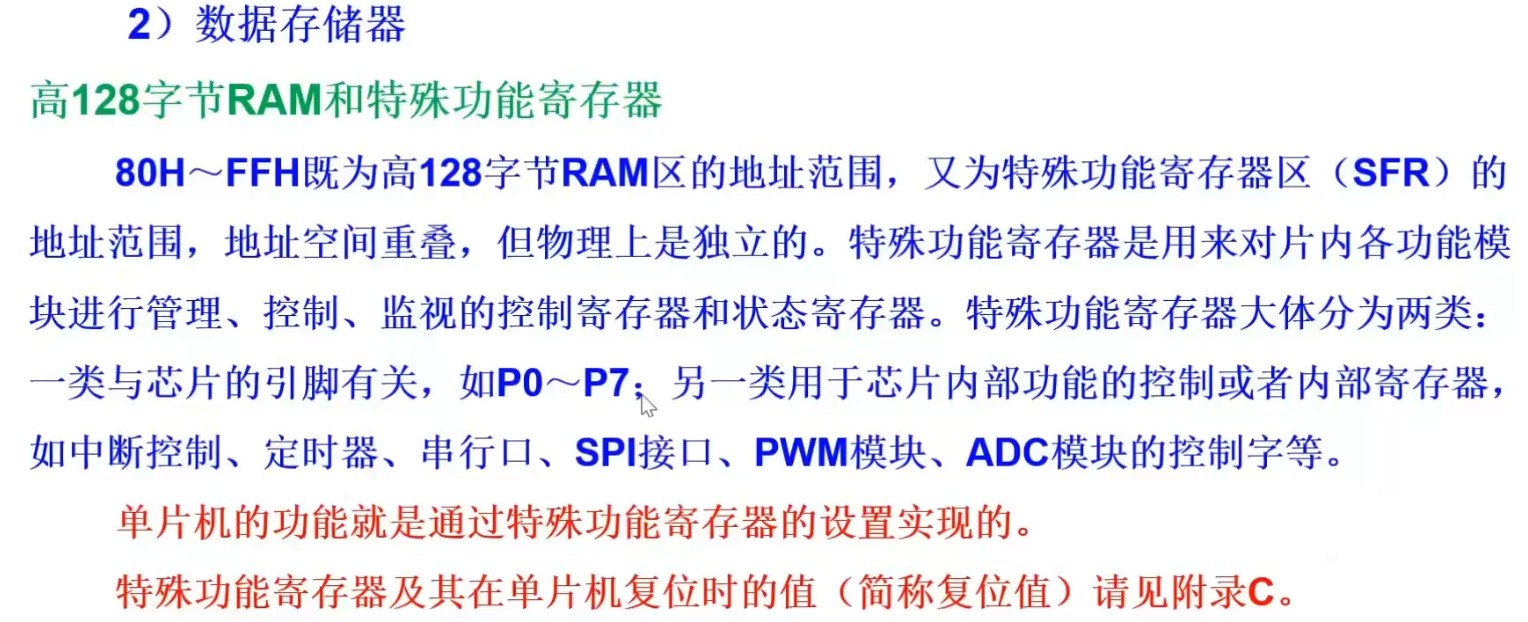

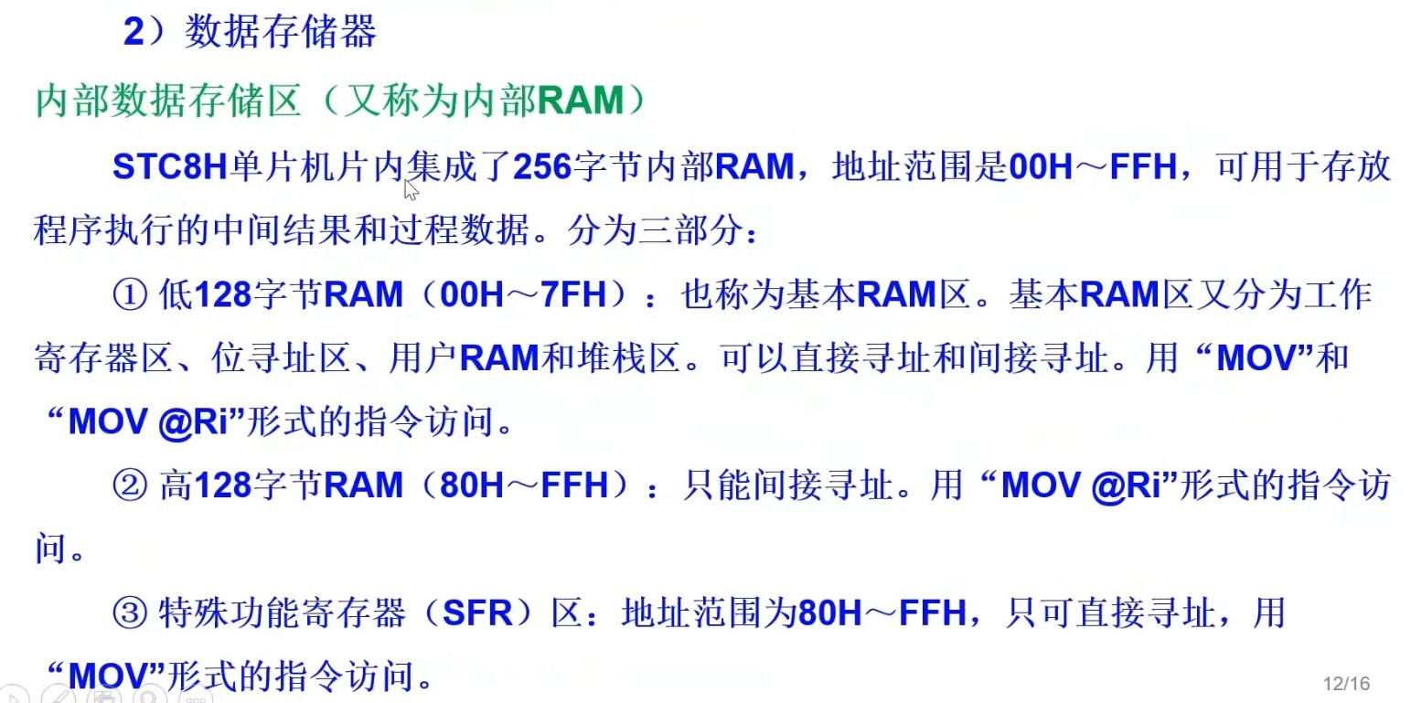

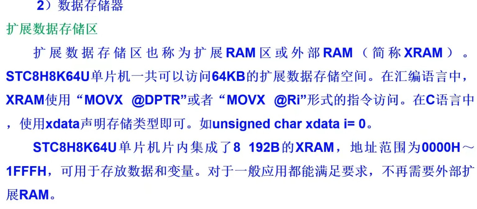

第4集   单片机的内个结构
第五集 存储器空间及存储器,单片机的引脚

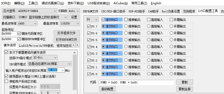

单片机的数字输入/输出端口(简称I/0口)主要有两个作用:
   (1)进行开关量(即高电平或者低电平)的输入和输出:
   (2)用作复用功能(如总线接口、串行通信接口等)。

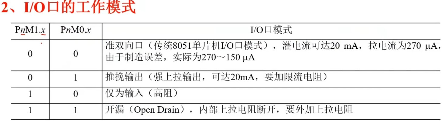

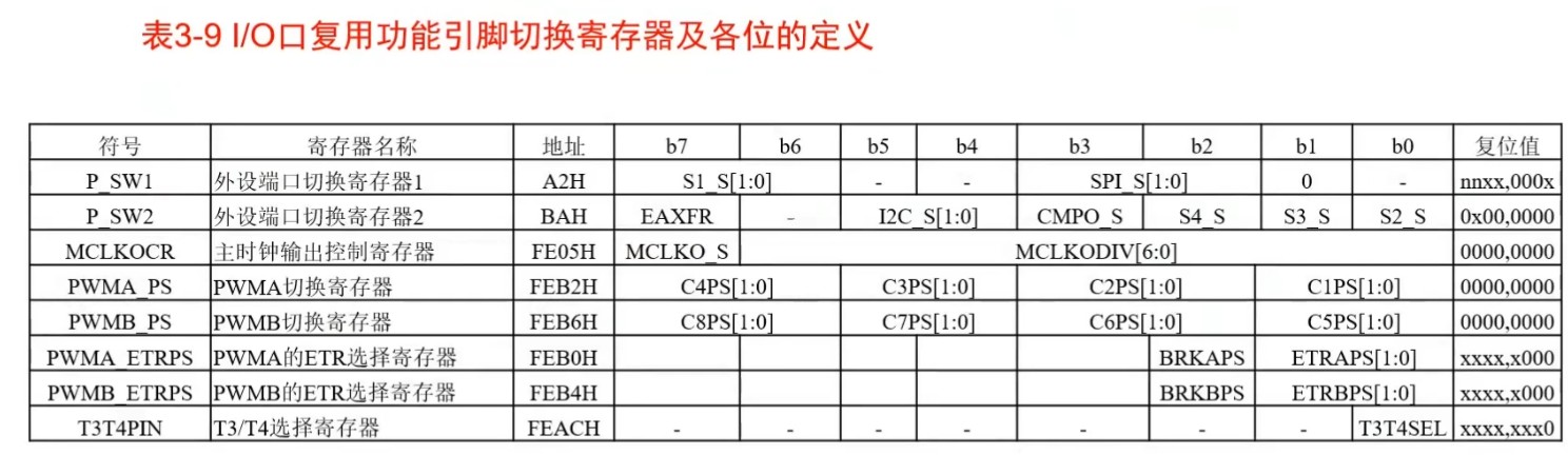

IO口的工作模式
STC8H8K64U单片机的I/0口线均可由软件配置成4种工作模式之一:
   准双向口上拉模式
   推挽输出上拉模式
   仅为输入(高阻)
   开漏模式。
每个口的工作模式由2个控制寄存器PnM0和PnM1(n=0、1、2、3、4、5、6、7)中的相应位控制.

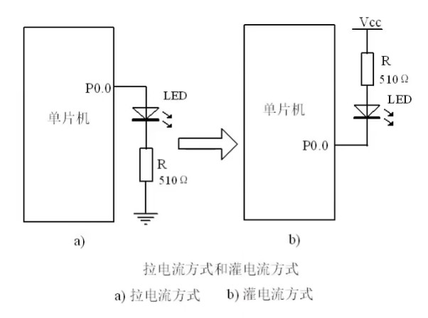

第6集 I/0口的工作模式
拉电流方式和灌电流方式

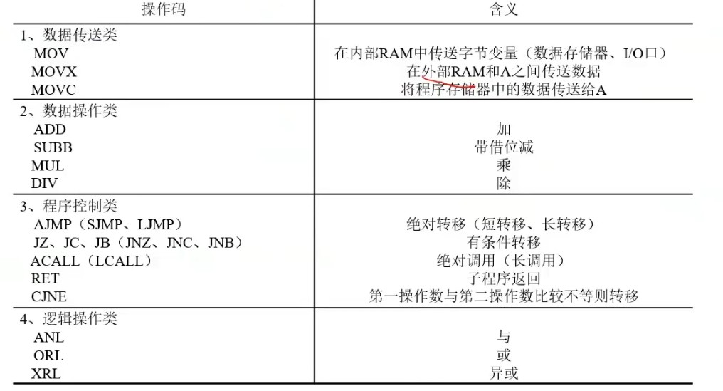

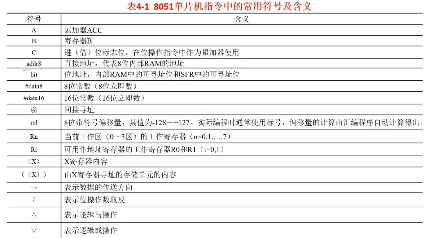

   2.操作码
操作码是指令功能的英文缩写。下表给出了8051内核单片机指令系统中最常用的操作码。
注释
注释是为了阅读程序方便由编程人员加上的,并不影响程序的执行和功能,所以,注释部分不是必需的。注释部分必须用分号“;"或“/”开头,也可以使用“/*..*/”的形式注释某一段内容。一般都写在它所注释的指令的后面或者某段程序的开始,注释本身只用于对指令功能加以说明,使阅读程序时便于理解,所以注释可以用中文或者英文甚至任何便于理解的字符表示。

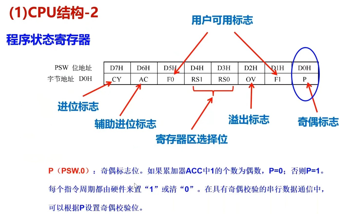

第8集 汇编指令-数据传送/逻辑运算/算术运算
  PSW为程序状态字寄存器
1.传送指令--MOV
MOV指令的作用区间主要是内部数据存储器和特殊功能寄存器。格式为MOV <目的字节>,<源字节>
  利用直接寻址可把立即数送入片内RAM任意单元或任意特殊功能寄存器,如:
  将立即数56H送入20H单元中;把立即数80H直接送入P2口中
  MOV 20H,#56H
  MOV P2,#80H
4.1字节交换指令
   XCHA, addr8 ;  (A)<→>(addr8)
   XCHA, @Ri;(A)←→(Rn)
指令把累加器A中的内容与第二操作数的内容互相交换。
列:设(RO)=20H,(A)=3FH,(20H)=75H,执行指令例:
XCHA,@RO(2)半字节交换指令
XCHA, Rn;执行结果交换指令75H,(20H)=3FH
4.2半字节交换指令
  XCHDA,@Ri;  ←→((Ri);(A.)3~0
指令把累加器A的低4位和寄存器间接寻址的内部RAM单元的低4位交换,高4位内容不变,不影响标志位。
例: 设R1的内容为30H,A的内容为69H,内部RAM中30H的内容为87H,执行指令
  XCHD A,@R1;结果:(A)=67H,(30H)=89H

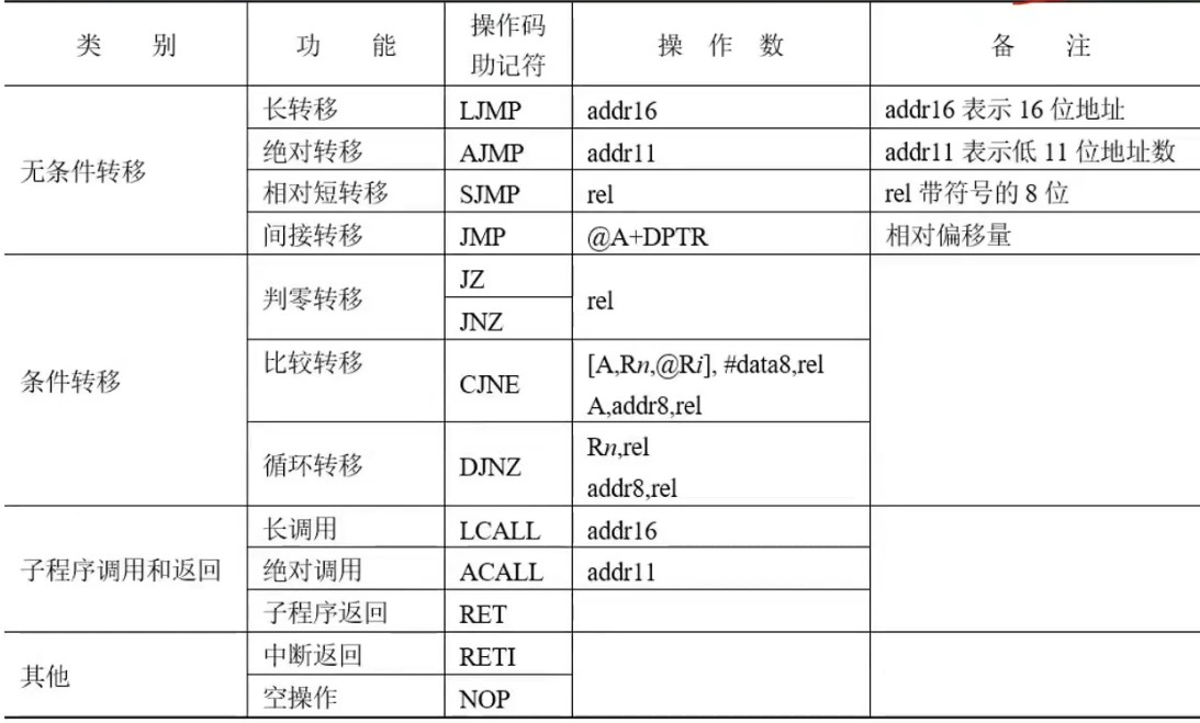

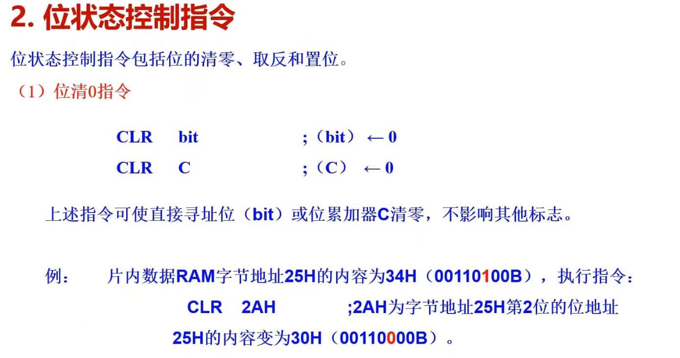

第9集  汇编指令二(位操作/控制转移)
4.位条件转移指令
位条件转移指令分为判进位标志C或判直接寻址位状态转移两种,
(1)判进位标志C转移指令
  jc   rel  ; 若(CY)=1,则(PC)←(PC)+rel,否则顺序执行。
JNC rel   ;若(CY)=0,则(PC)←(PC)+rel,否则顺序执行,
前一条若进位标志为1,后一条若进位标志为0,可使程序转向目标地址,否则顺序执行下条指令。目标地址为第二字节中的带符号的偏移量与PC当前值之和,不影响任何标志。
控制转移类指令简介
控制转移类类指令用于控制程序的走向。
控制转移类指令可分为两种:一种是程序转移指令,另一种称为子程序调用和返回指令。

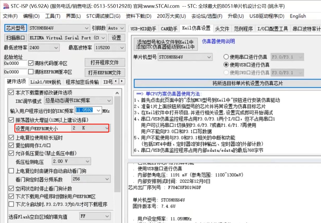

  例5-2】单片机Flash作为EEPROM使用的基本操作。实现对0x0400单元的擦除和读写操作0
解:C语言程序如下:
#include "stc8h.h"
#include "intrins.h"
void IapIdle()
   IAP CONTR         //关闭IAP功能
   IAP CMD =0;        //清除命令寄存器
   IAP TRIG =O:        //清除触发寄存器
   IAP ADDRH =0x80: //将地址设置到非IAP区域
   IAP ADDRL= 0:
用户自定义EEPROM大小

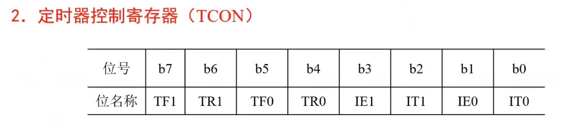

3.中断标志位
(1)外部中断和定时器的中断请求标志

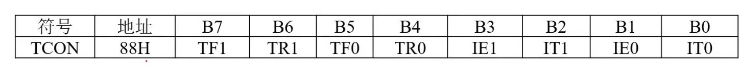

外部中断0(INT0)和外部中断1(INT1)既可双边沿触发(即上升沿和下降沿都可以触发)也可以只有下降沿触发。这两个外部中断的请求标志位分别是寄存器TCON中的IEO/TCON.1和IE1/TCON.3。当外部中断服务程序被响应后,中断标志位亚0和IE1会自动清0。外部中断0(INTO)和外部中断1(INT1)还可以用于将单片机从掉电模式唤醒。TCON的各个位含义如下:

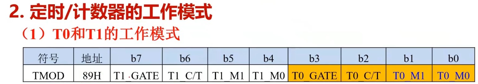

STC8H8K64U的定时器/计数器T0有4种工作模式:
模式0(16位自动重装载模式)
模式1(16位不可重装载模式)
模式2(8位自动重装模式)
模式3(不可屏蔽中断的16位自动重装载模式)【与模式0相同,不可屏蔽中断,中断优先级量高于其他所有中断的优先级,并且不可关闭,可用作操作系统的系统节拍定时器,或者系统监控高,时器。】
定时器/计数器T1除模式3外,其他工作模式与定时器/计数器0相同。T1在模式3时无效停止计数。

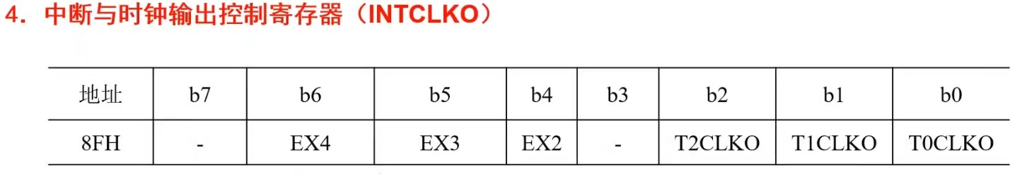

1)T2CLKO:定时器2时钟输出控制。
0:关闭T2时钟输出;
1:使能T2时钟输出功能。当T2计数发生溢出时,P1.3口的电平自动发生翻转。
2)T1CLKO:定时器1时钟输出控制。
0:关闭T1时钟输出;
1:使能T1时钟输出功能。当T1计数发生溢出时,P3.4口的电平自动发生翻转3)TOCLKO:定时器0时钟输出控制。
0:关闭T0时钟输出;
1:使能TO时钟输出功能。当TO计数发生溢出时,P3.5口的电平自动发生翻转
