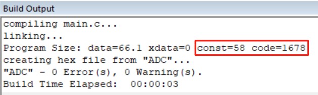

发表于 2025-6-11 09:16:29 | 显示全部楼层
如果只是想知道代码量的话,在编译的时候就能看到:
