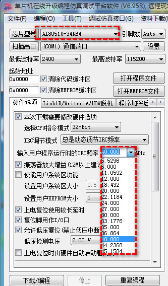

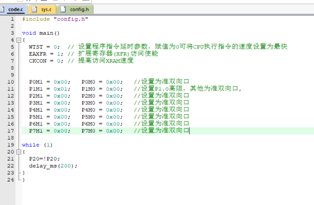

今天刚到的AI8051U,结果一测试出现问题,频率最高只能跑40MHz,
超过40会出现不稳定,不是反复出现连接到USB,
就无法运行(P20指示灯不会闪烁),代码非常简单,
如下图,请各位大佬指点一二,谢谢。

建议跑40MHz

明白,多谢,建议厂家技术把烧录软件频率锁死到40MHz,以防我这种小白踩坑

你这是超频了

最高42MHz,尽量不要使用极限频率,否则不稳定甚至无法正常工作

ISP频率选项不能真正根据MCU型号来确定选择范围,这一点不知道要使多少刚入门的朋友“超频”了

其实可以在超频频率后面加两个超频的字,这样我这种小白就明白意思了。象这种我就直接拉到最高频率了

初始化时需要正确设置IAP_TPS
接近极限频率还需要在初始化时设置IRCDB=16

用 40MHz以下的时钟给 CPU
