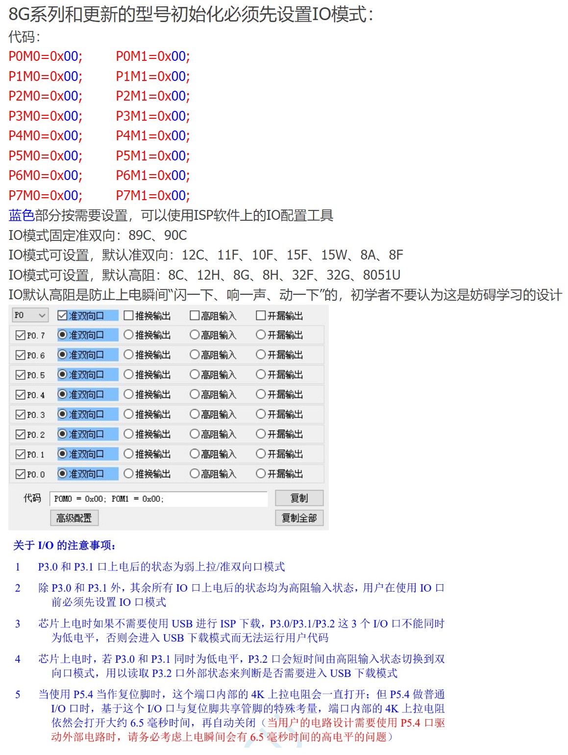

发表于 2025-6-10 11:35:55 | 显示全部楼层
缺少原理图
15系列上电准双向,建议换8G或更新的型号,上电高阻
上电高阻的型号,驱动三极管,串电阻
上电高阻的型号,驱动MOS管,GS之间接上拉(PMOS)或下拉(NMOS)电阻
非要用15系列,想要上电低电平,需要外接下拉电阻,推挽输出高电平

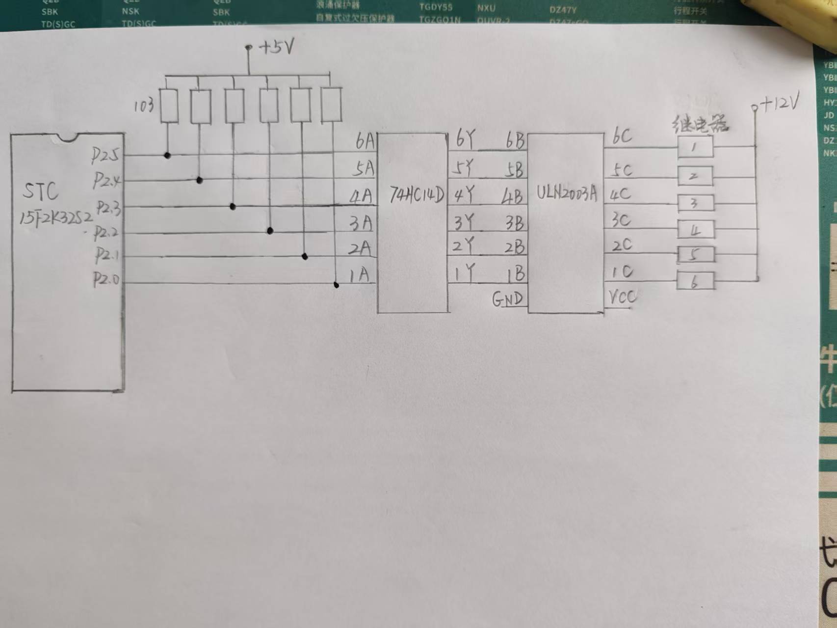

 楼主| 发表于 2025-6-14 08:26:18 | 显示全部楼层
附上电路图
2750
9613
9613
发表于 2025-6-17 14:19:55 | 显示全部楼层
既然是P1.5口和P1.4口有问题,应该提供这两个接口的电路图,而不是给其他接口的电路图。
