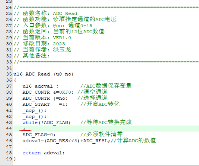

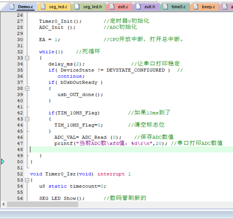

大家号,本来可以正常烧入那些,突然就不行了,而且拔出来USB再插进去,也不行.过了一会儿又可以了,但是打开串口不能进行CDC打印。然后又不能进行正常烧入程序,希望有人可以解答一下,感谢

终于找到问了,原来是忘掉了一个 分号; (深刻的教训)
