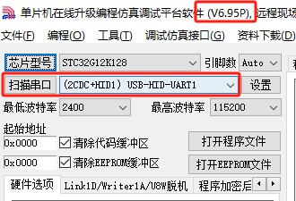

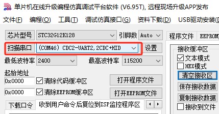

从AIapp-ISP-v6.95Q ~ T 版本开始,
连接STC USB转双串口下载器, 默认串口2 ?
如题:十分影响下载体验,需要手动切换到HID端口下载。

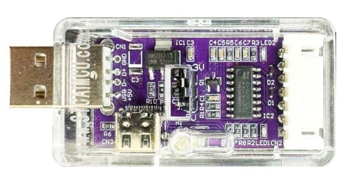

哪个配置文件,是这个下载器吗 [attachimg]103372[/attachimg]  详情 回复 发表于 2025-6-10 08:55

哪个配置文件,是这个下载器吗

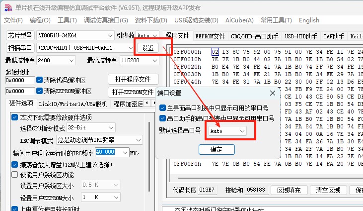

如下 改插 实验箱上的 USB转双串口
改为Auto恢复正常  详情 回复 发表于 2025-6-10 09:09

改为Auto恢复正常

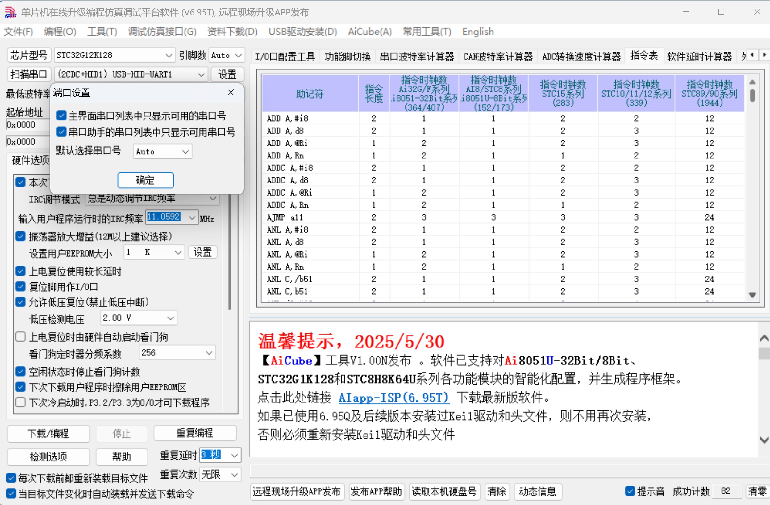

是否下面这里做了设置
选择Auto就会自动选择HID接口
是的,这里不知道什么时候选了个不存在的串口号  详情 回复 发表于 2025-6-10 09:10

是否下面这里做了设置
选择Auto就会自动选择HID接口
