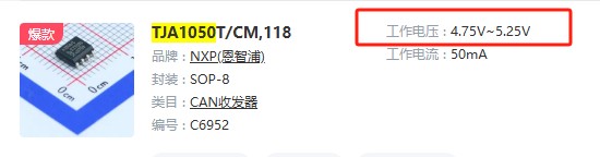

有没有人发现在屠龙刀上3.3V电压是测不了CAN的。
CAN IC工作电压【4.75V ~ 5.25V】!!!!!!!!!

刚看到这个帖子,在坑里总算爬出来了,另外才发现Link1D可以设置输出电压,测试CAN需要设置成5V才行。

有支持3.3V电压的CAN收发器,比如TJA1051T/3

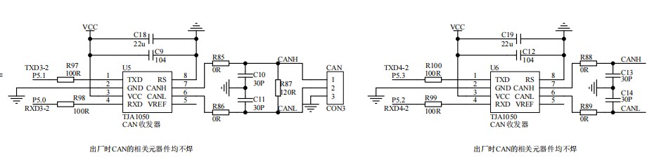

还有个坑,一定要拆掉R79,R80,否则怀疑人生

CAN IC 5v, mcu3.3v 这样通讯连接可以吗?
3.3V系统,选3.3V工作电压的CAN IC.  详情 回复 发表于 2026-7-3 16:10

 楼主| 发表于 2026-7-3 16:10:24 | 显示全部楼层

直接换掉5V的芯片啊
