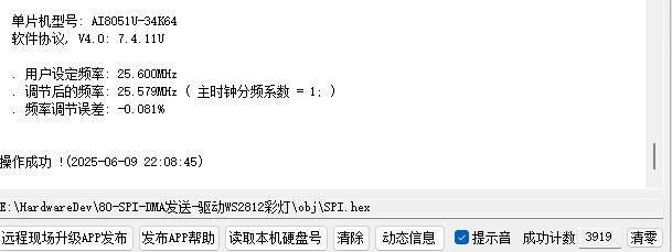

 楼主| 发表于 2025-6-9 22:11:46 | 显示全部楼层
erci*** 发表于 2025-6-9 22:05
是不是提示下载失败了,这个频率要用串口下载器调节下载才能成功。
另外和上次一样可以换线试下。长了短 ...
没有下载失败,用的是8H2K08U  mcu作为下载器。
线材方面,用的是专门手工制作的,规格为22AWG的5cm长硅胶软线。
下载成功
下载成功
