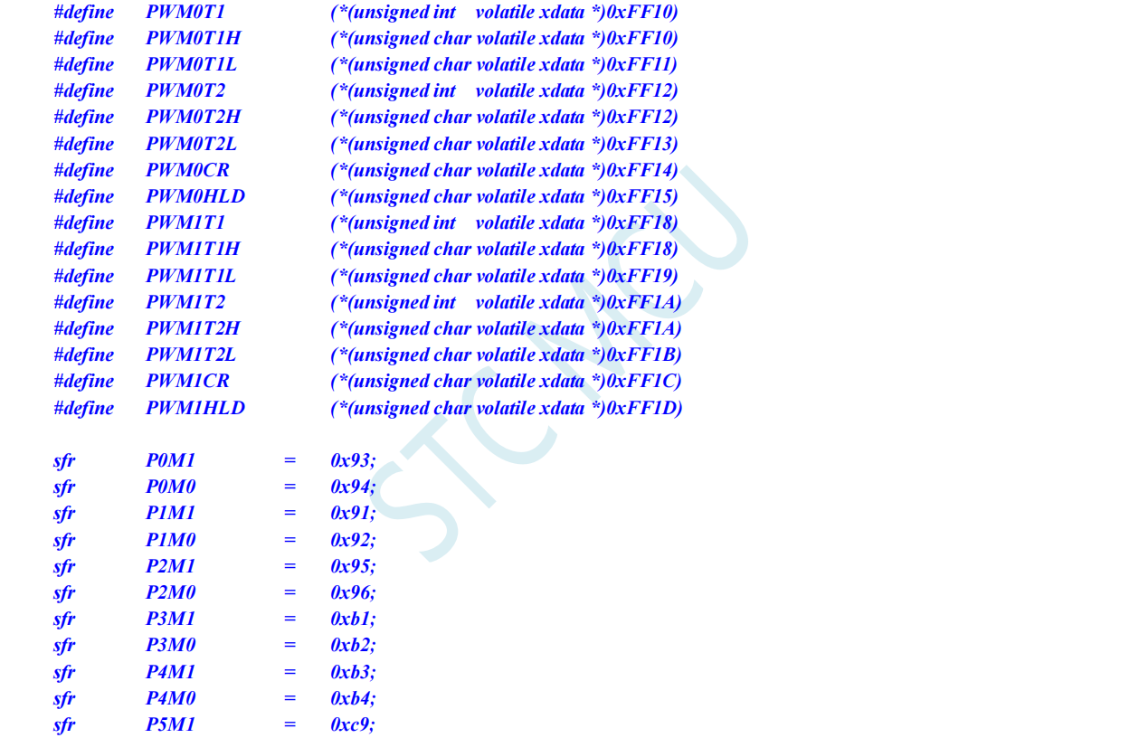

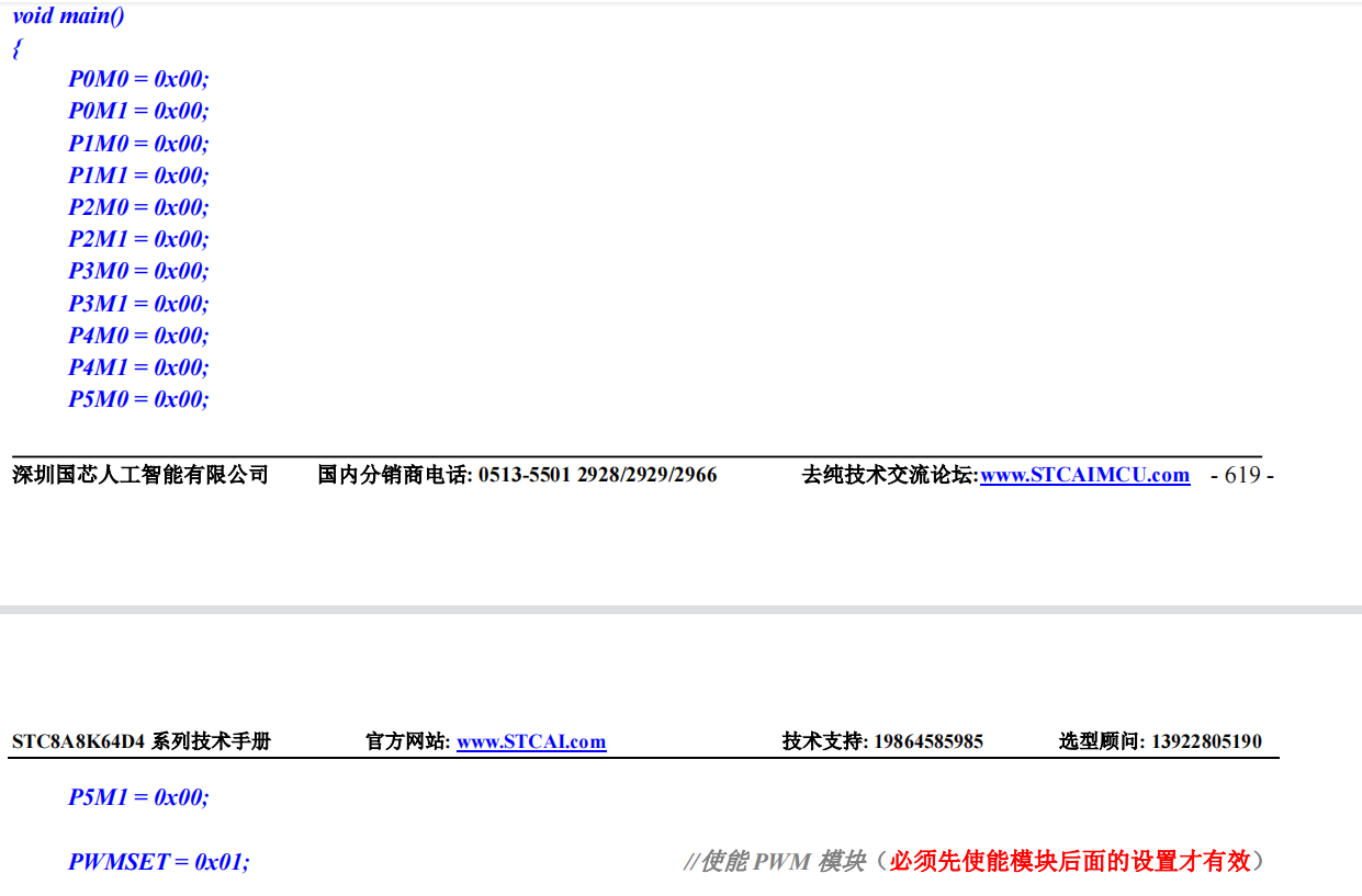

现在想使用该芯片产生两路互补的PWM信号,始终无法实现。

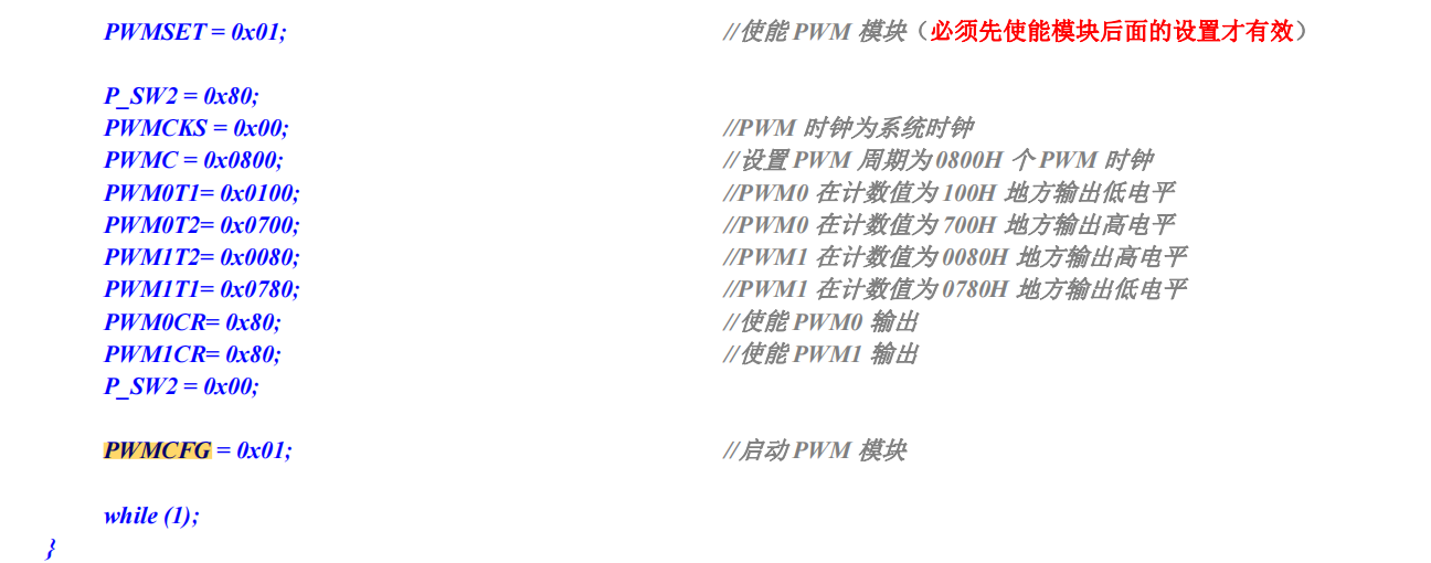

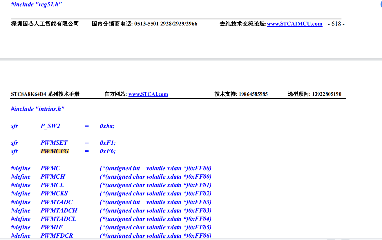

翻阅手册的时候,发现以下代码

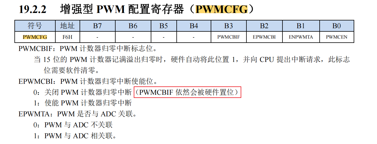

STC8A8K64D4的PWM输出问题-1.png STC8A8K64D4的PWM输出问题-2.png STC8A8K64D4的PWM输出问题-3.png STC8A8K64D4的PWM输出问题-4.png

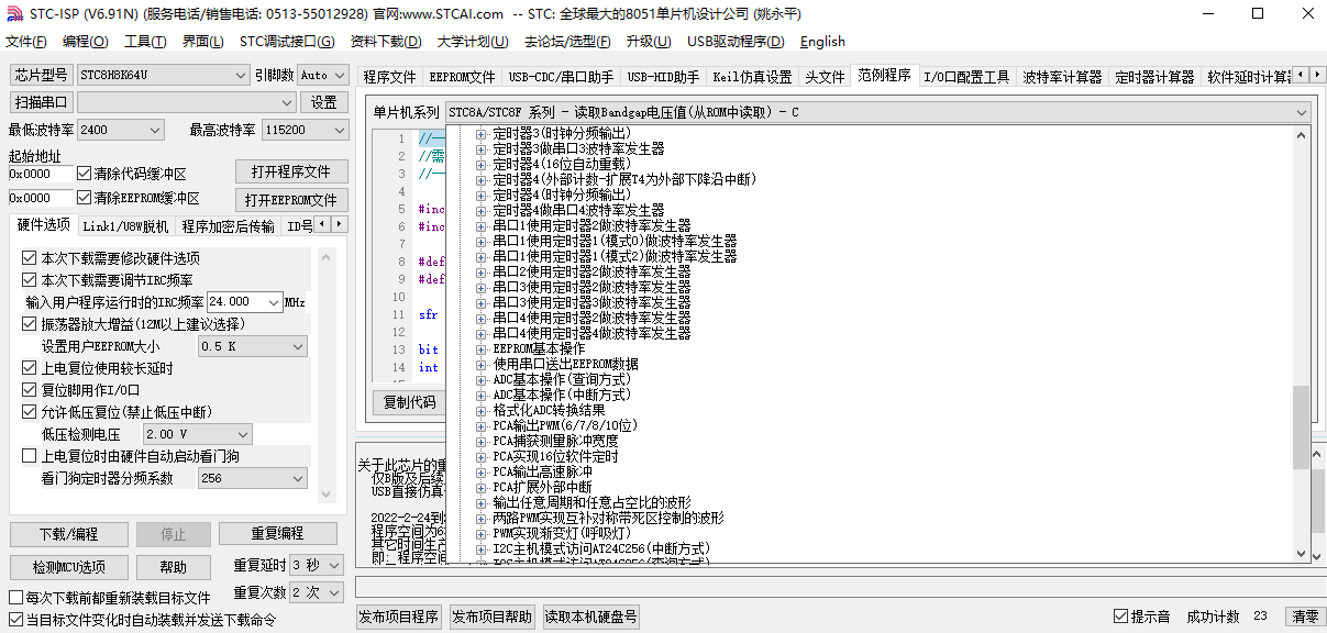

由于数据手册无法复制,于是去ISP中复制,却发现ISP中的代码示例寄存器的地址与手册中的不符。下面是ISP中的范例程序:

发表于 2023-4-16 18:19:52 | 显示全部楼层

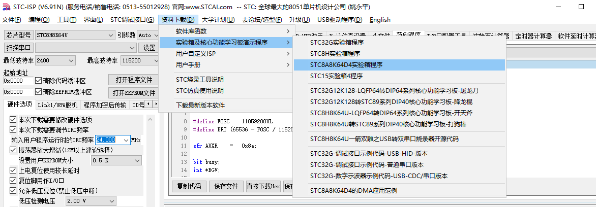

于是去ISP中复制=======ISP 的范例程序中的程序是STC8A8K64S4A12的,不是STC8A8K64D4的

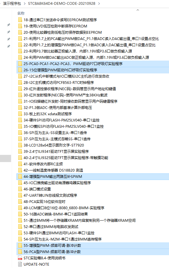

你下载下面这个
第44个演示程序 SPWM

这里提示关闭中断,中断标志位仍然会被置1,那我还需要进行软件清零吗

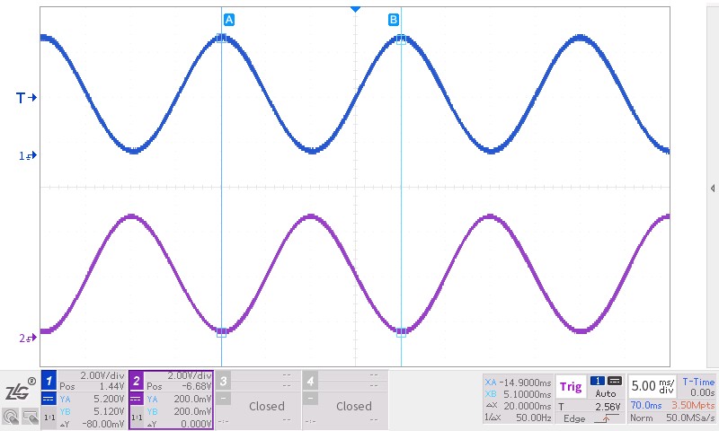

02-2路互补输出SPWM-C语言
/*************        功能说明        **************
请先别修改程序, 直接下载HEX文件测试
本程序从P2.0(PWM0)输出正相PWM, 从P2.1(PWM1)输出反相(互补)PWM带死区.
演示使用2路PWM产生互补或同相的SPWM.
主时钟选择24MHZ, PWM时钟选择1T, PWM周期2400, PWM频率10KHz, 死区12个时钟(0.5us).正弦波表用200点.
输出正弦波频率 = 24000000 / 2400 / 200 = 50 HZ.
本程序仅仅是一个SPWM的演示程序, 用户可以通过上面的计算方法修改PWM周期和正弦波的点数和幅度.
本程序输出频率固定, 如果需要变频, 请用户自己设计变频方案.
用STC8A8K64D4系列的15位增强型输出2路互补SPWM.pdf (200.89 KB, 下载次数: 208)
STC8A8K64D4-增强型15位PWM相关程序.zip (267.38 KB, 下载次数: 198)
  • 打卡总天数:437
