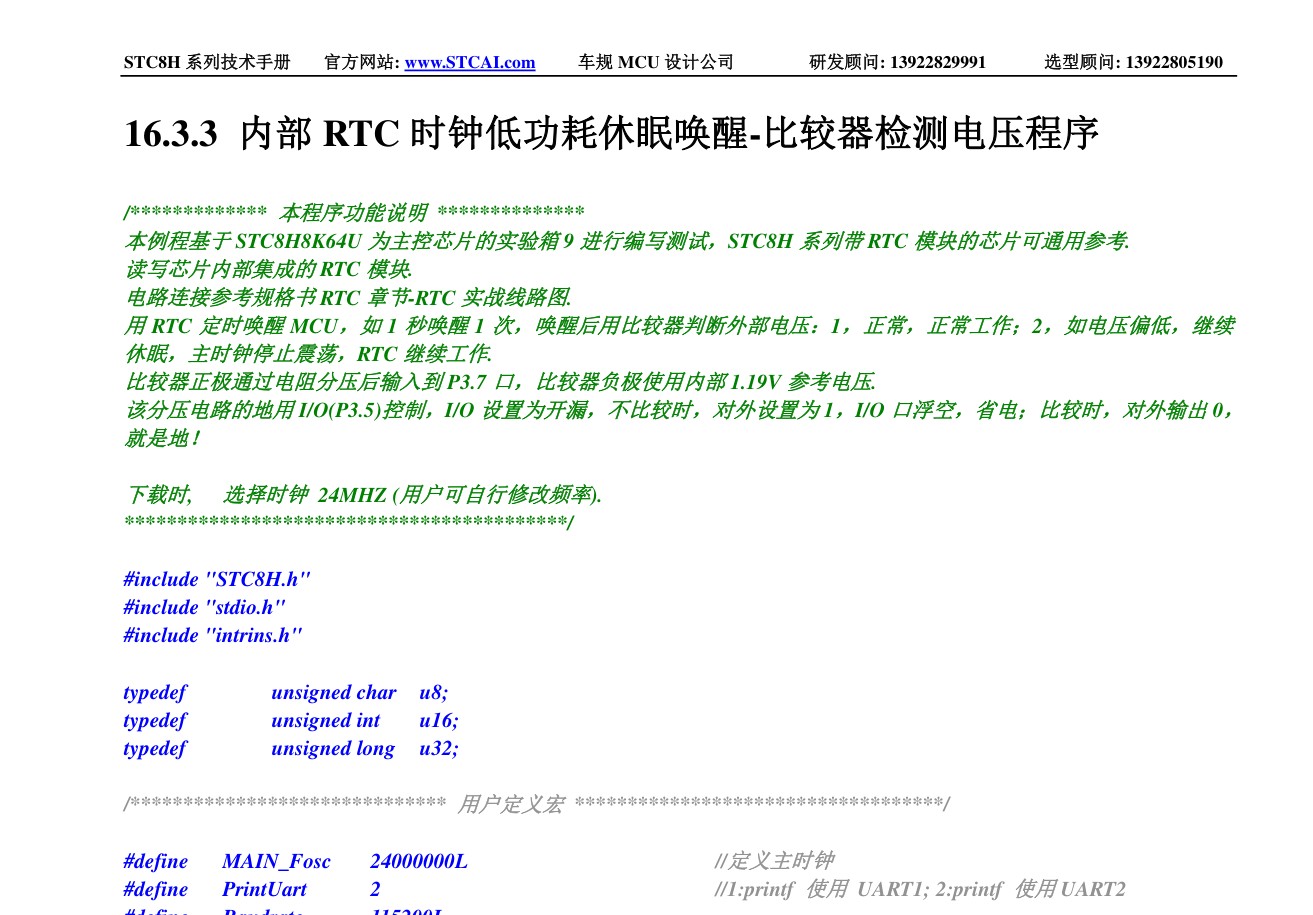

使用例程测试的吗? 手册里例程是用外部 32K 晶振 [attachimg]103274[/attachimg]  详情 回复 发表于 2025-6-9 16:55

发表于 2025-6-9 16:55:05 | 显示全部楼层
sess*** 发表于 2025-6-9 16:14
补充下,用的是内部32K时钟
使用例程测试的吗?
手册里例程是用外部 32K 晶振

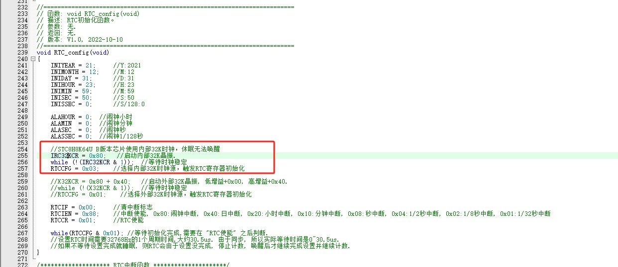

是历程,但是我选择的是内部32K,需要的功能是唤醒IDLE就行
// STC8H8K64U B版本芯片使用内部32K时钟,休眠无法唤醒
        // 内部时钟误差较大,精度要求高的需要使用外部晶振
    IRC32KCR = 0x80;   //启动内部32K晶振.
    while (!(IRC32KCR & 1));  //等待时钟稳定
    RTCCFG = 0x03;    //选择内部32K时钟源,触发RTC寄存器初始化
    // X32KCR = 0x80 + 0x40;   //启动外部32K晶振, 低增益+0x00, 高增益+0x40.
    // while (!(X32KCR & 1));  //等待时钟稳定
    // RTCCFG = 0x01;    //选择外部32K时钟源,触发RTC寄存器初始化
    RTCIF = 0x00;     //清中断标志
    RTCIEN = 0x08;    //中断使能, 0x80:闹钟中断, 0x40:日中断, 0x20:小时中断, 0x10:分钟中断, 0x08:秒中断, 0x04:1/2秒中断, 0x02:1/8秒中断, 0x01:1/32秒中断
    RTCCR = 0x01;     //RTC使能
    while(RTCCFG & 0x01);        //等待初始化完成,需要在 "RTC使能" 之后判断.
    //设置RTC时间需要32768Hz的1个周期时间,大约30.5us. 由于同步, 所以实际等待时间是0~30.5us.
    //如果不等待设置完成就睡眠, 则RTC会由于设置没完成, 停止计数, 唤醒后才继续完成设置并继续计数.

发表于 2025-6-9 17:07:43 | 显示全部楼层
我在开天斧开发板上切换内部32K,测试可以唤醒:
51-内部RTC时钟低功耗休眠唤醒-比较器检测电压程序 - 副本.zip (64.82 KB, 下载次数: 126)

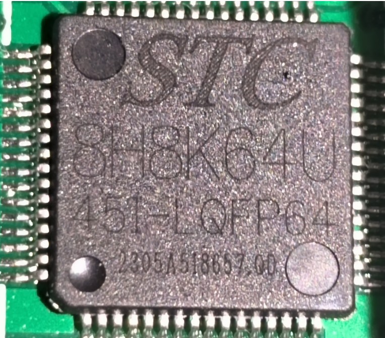

开山斧开发板是什么单片机?STC8H8K64U  D版本?
官网的开发板,可以论坛积分兑换也可以小程序购买。 我看也是D版本 [attachimg]103283[/attachimg]  详情 回复 发表于 2025-6-9 17:14

发表于 2025-6-9 17:14:33 | 显示全部楼层
我看也是D版本
