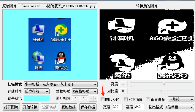

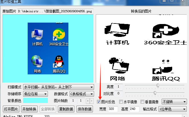

关于【图片取模工具@STC-ISP】功能的建议:
能不能增加灰度输出模式,并且在灰度模式下图片反色能不能反输出的色而不是反原图的色?
至今还没有好好玩彩屏,一直用的黑白屏幕,在取模时发现软件中的反色功能并不是对输出的图像进行反色,
导致输出的数据调整起来较为麻烦。

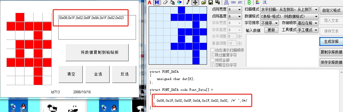

另外还有1602的取模,只能在8*8的模式下取,直接设置成5*8的模式取模就有问题。
1602虽然只能取8个模,但是作为入门的屏幕应该要考虑下吧

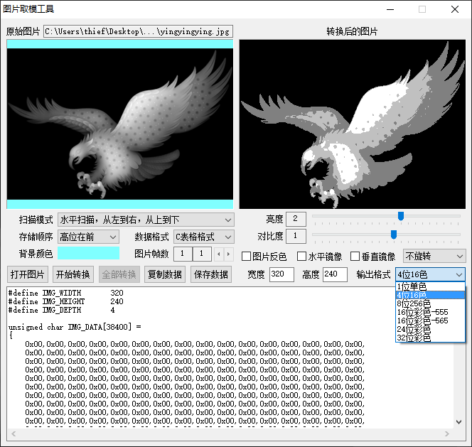

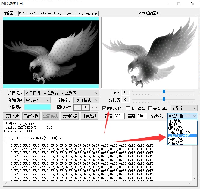

1、不同颜色编码的的图片可以在【输出格式】列表里选择对应的
如果你用的是单色带灰度的屏幕,要选“4位16色”,
如果是TFT彩屏,要选“16位彩色-565”。
下面是两种编码的灰度图片反色的结果
如果是彩图,操作也一样
2、关于取模数据问题
需要根据具体屏幕的要求或者程序读取字母数据的顺序,来选择匹配的取模顺序
你的图上明显是 从左到右 和 从右到左 选反了

1602是我数据设置的有问题,但是灰度模式还是希望增加一下。
4位16色和16灰度输出的数据还是不一样的。
具体可以看这个图上计算机图标的显示器屏幕右半边,
灰度将其分成了多个单色灰度,但是4位16色分成了两种颜色,
每个颜色大概就4个灰度的样子,下半部分和左边糊一起了…
