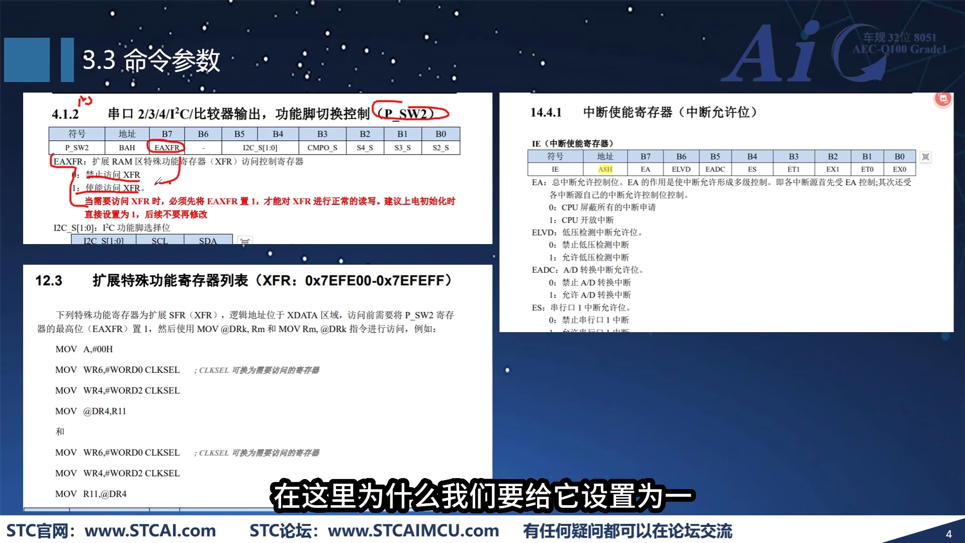

第三集正式开始写程序,学习了Ai8051U空白工程的建立和基础点灯操作原理及实操,学习了基本io口的操作,了解了isp软件也能一键生成io口的配置代码

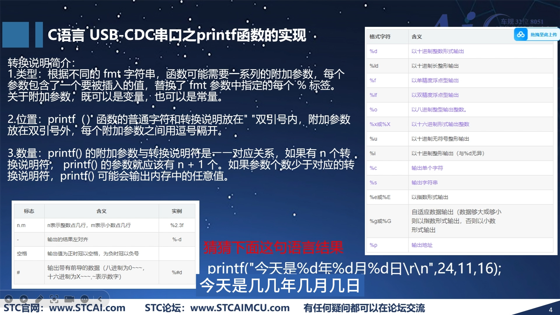

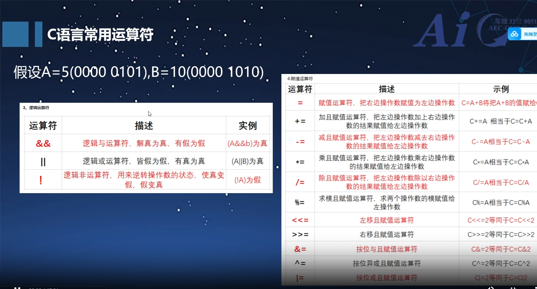

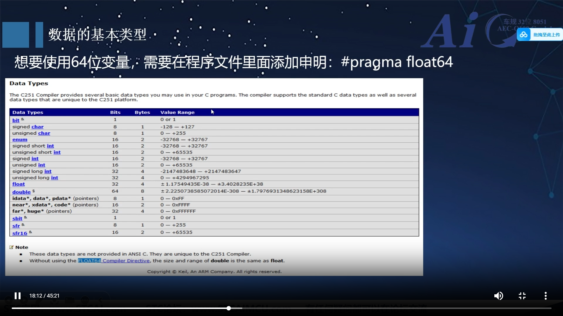

第五节学习了USB-CDC串口printf的实现,USB-CDC串口相比于普通串口任意波特率都能工作,学习了进制的知识,如果要用64位变量(double),需要加#pragma float64,还学习了其他C语言基础知识。值得注意的是printf为16位,打印变量可能涉及强制类型转换

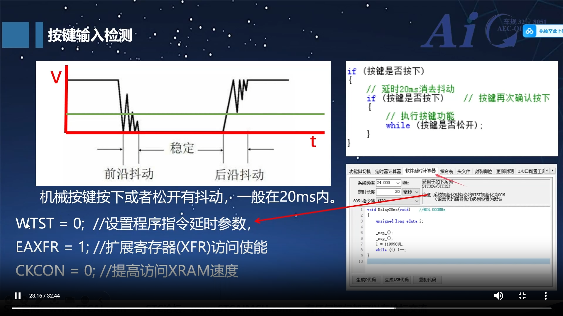

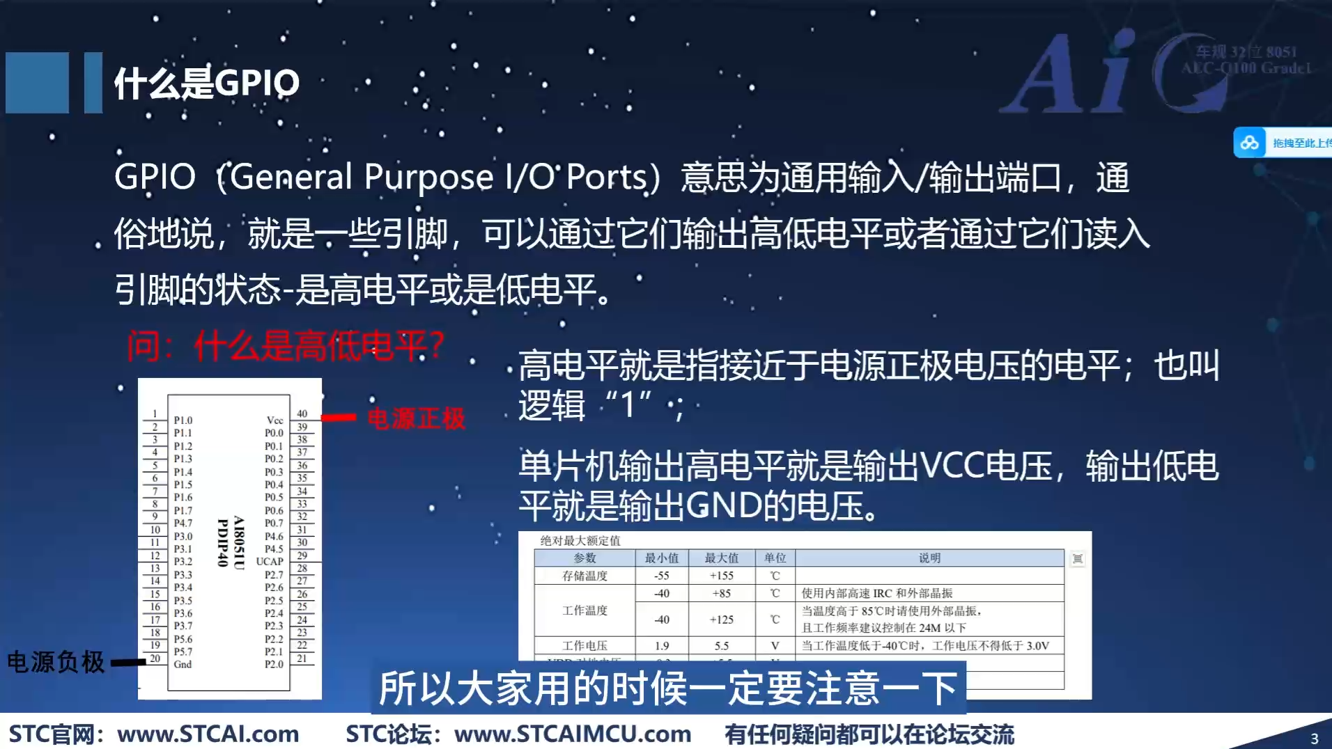

发表于 2025-6-9 12:20:35 | 显示全部楼层
第六集学习了GPIO,按键的基本操作,了解了高低电平的阈值,该阈值与施密特触发器是否打开有关,需要注意的是,机械按键按下松开时会有10到20ms抖动,可以用isp软件生成延时函数delay来解决抖动带来的按键状态不稳的问题
代码如下

  21.     WTST = 0;          //设置程序指令延时参数,赋值为0可将CPU执行指令的速度设置为最快
  22.     EAXFR = 1;         //扩展寄存器(XFR)访问使能
  23.     CKCON = 0;         //提高访问XRAM速度

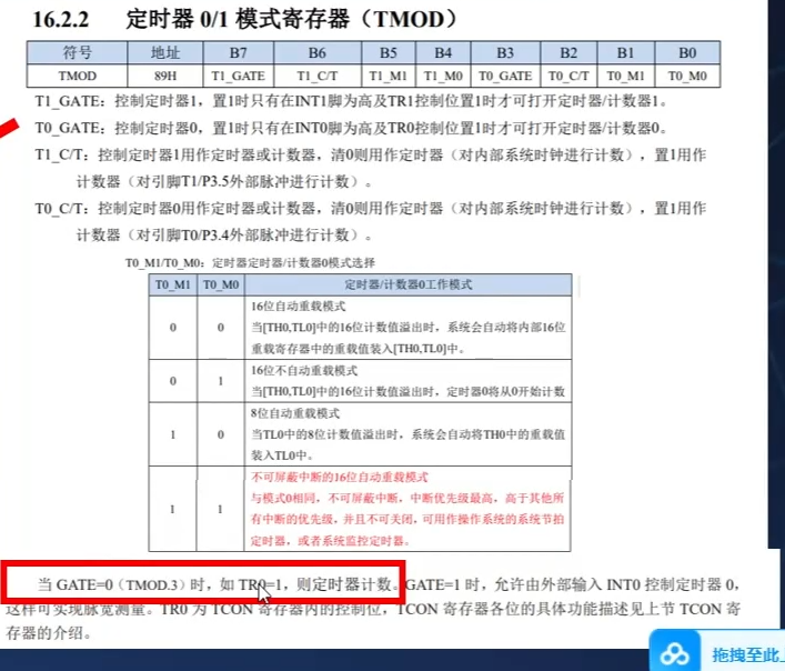

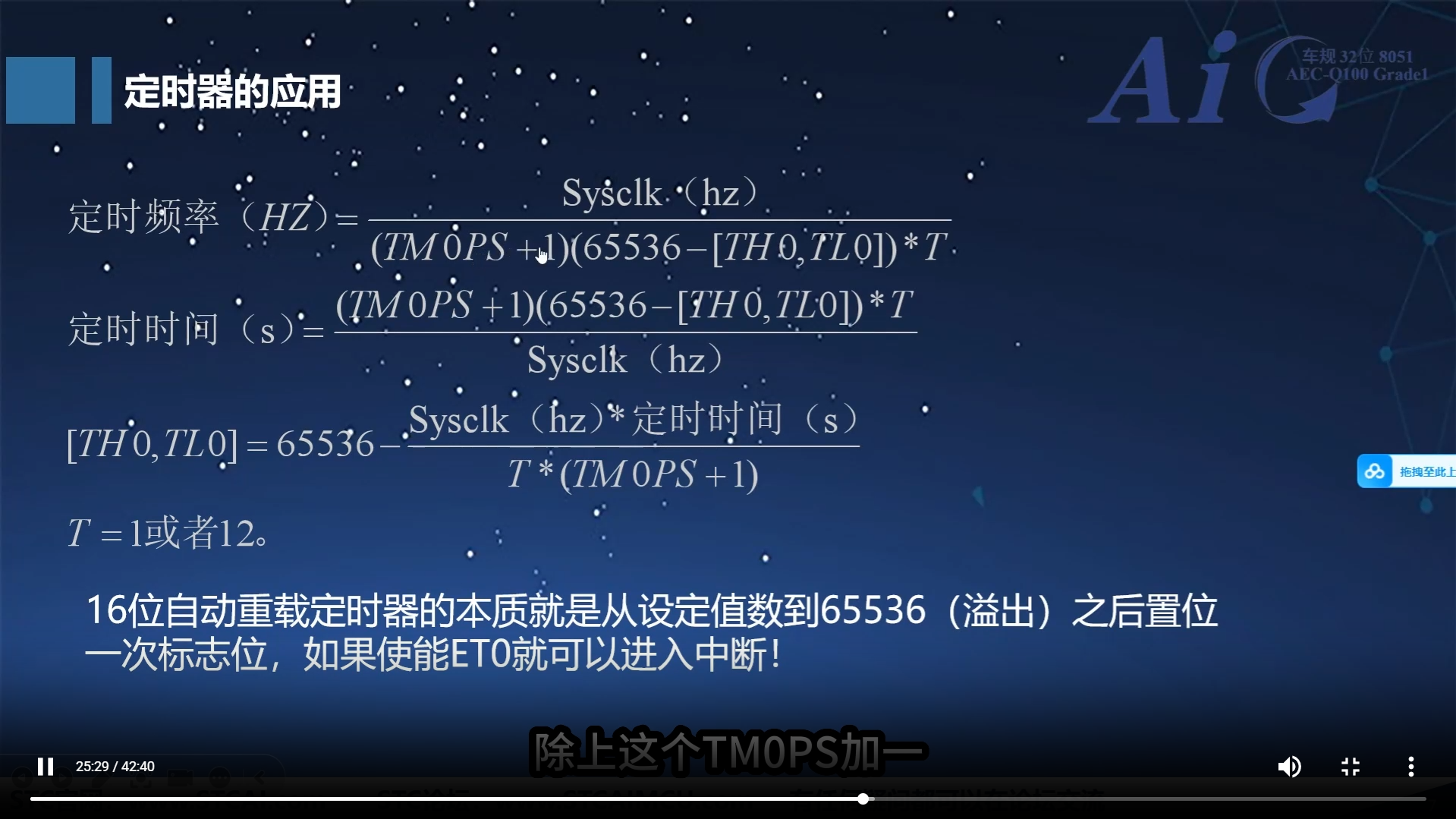

第七节主要学习了定时器中断,并写了三个任务加深理解,需要注意使用printf打印信息时,如果编码有0xfd会被编译器跳过,需加\xfd,还学习了函数的定义,声明和调用
