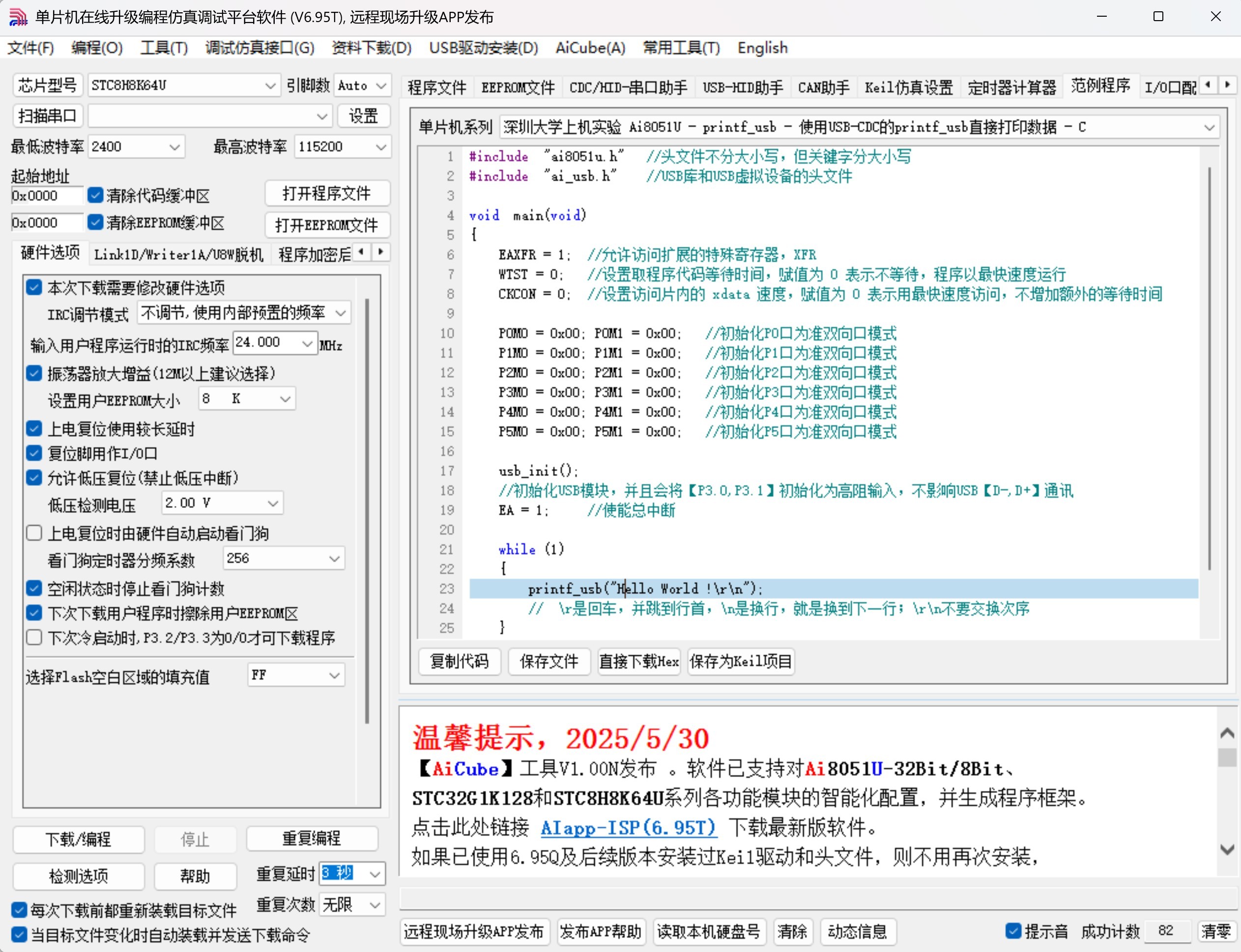

一起学 AiCube之AI8H8K64U应用, printf_usb("Hello World !\r\n");
学习视频如下:
部分手敲代码可从下面直接拷贝
