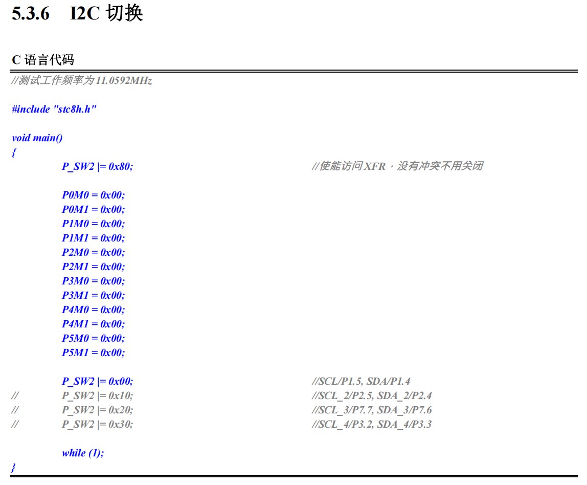

AI8H8K64U单片机的P1.4和P1.5端口的硬件IIC接口无法使用,但其他的IIC硬件接口可以正常使用,是什么原因呢?

 楼主| 发表于 2025-6-9 10:35:52 | 显示全部楼层
国芯人*** 发表于 2025-6-9 08:58
在STM:STC8H8K64U单片机中,P14和P15端口的硬件IIC接口通常属于PWM控制接口,其功能依赖于特定的驱动程序 ...
我是用AiCube配置的硬件IIC程序,其他IIC硬件接口都可以实现。就P1.4和P1.5接口不能实现。是不是这两个接口需要其他的特殊配置?

发表于 2025-6-9 11:50:18 | 显示全部楼层
ZYHbus*** 发表于 2025-6-9 10:36
我是用AiCube配置的硬件IIC程序,其他IIC硬件接口都可以实现。就P1.4和P1.5接口不能实现。是不是这两个接 ...
楼主是不是用开天斧开发板测试的?
实测P14P15可以正常I2C。但是开天斧开发板这两Pin要去掉两个电阻才能正常使用。

 楼主| 发表于 2025-6-13 09:09:22 | 显示全部楼层
erci*** 发表于 2025-6-9 11:50
楼主是不是用开天斧开发板测试的?
实测P14P15可以正常I2C。但是开天斧开发板这两Pin要去掉两个电阻才能 ...
嗯,我是用开天斧来测试的
