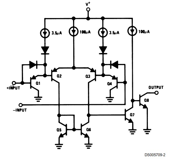

LM393是OC输出,怎么会导致IC挂掉? 输出怎么会被拉到7、8V? [attachimg]103463[/attachimg]  详情 回复 发表于 2025-6-10 15:47
不是所有的393都是无上拉的,我就吃过这个亏。358也是。本来358都是有上拉的。如果用国产芯片,这个就得注意。
我用过各厂家的LM393,没有遇到输出不是OC的。如果有(请提供手册看看,我几十年没遇到过),则工作电压不能高于单片机电压。 LM358是运放,不是比较器,内部都是推挽输出的。就算是国产芯片,基本都是兼容的。  详情 回复 发表于 2025-6-11 10:24

不是所有的393都是无上拉的,我就吃过这个亏。358也是。本来358都是有上拉的。如果用国产芯片,这个就得 ...
LM358是运放,不是比较器,内部都是推挽输出的。就算是国产芯片,基本都是兼容的。现在至少有一家国产的LM358系列、LMV358系列比米帝的同款性能要好得多,后发优势。

393有上拉就是买到假货了
另外电路有问题,既然作为比较器,负输入接0V,正输入0V起始,考虑到芯片失调电压离散性,
正负输入都是0v时候,输出状态是不确定的,这种设计不靠谱,有大概率比较器永不翻转.
