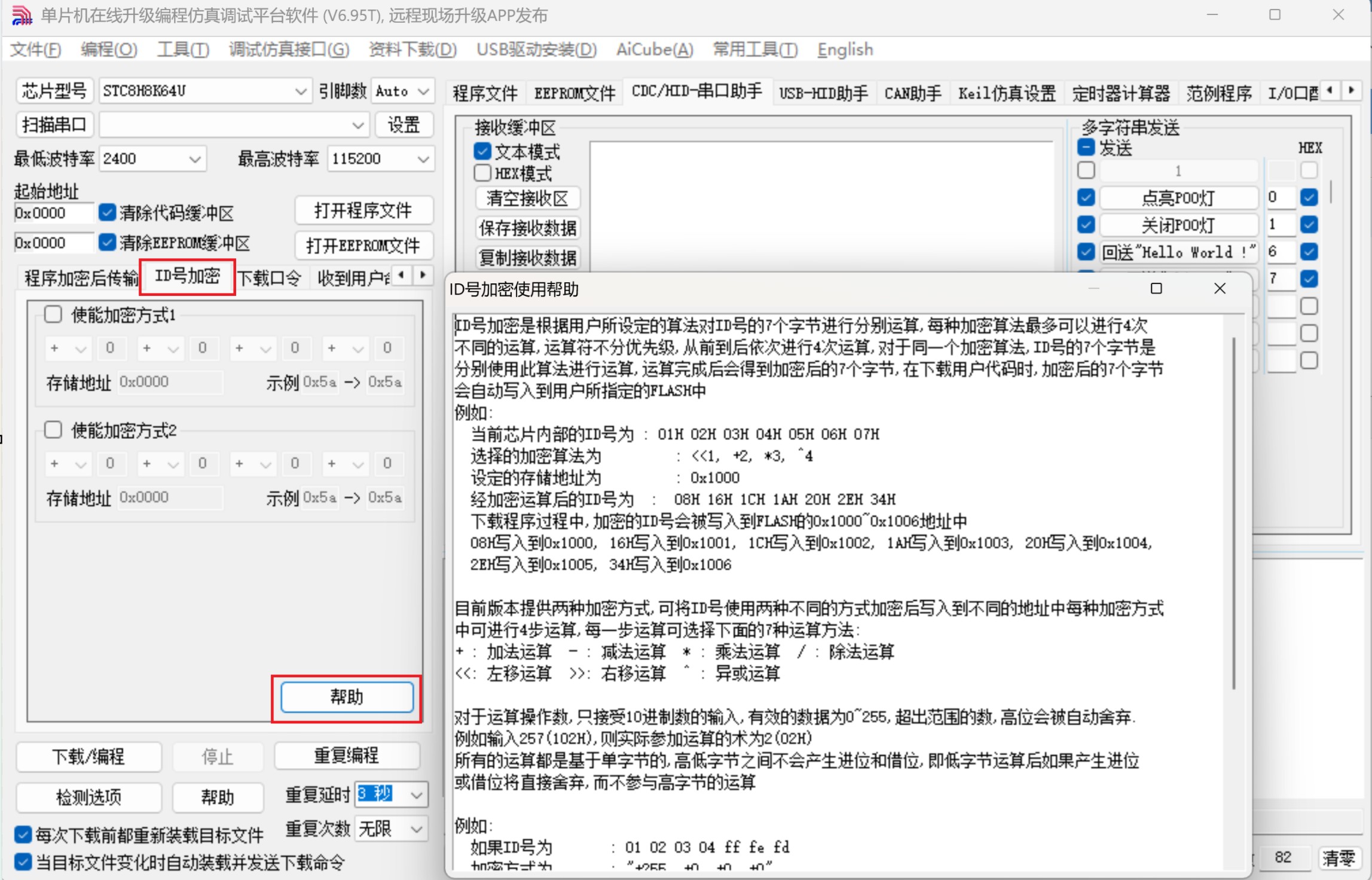

AI单片机都有唯一的ID号,AIapp-ISP里能不能读出ID号?如果没有此功能,以后能否添加?

我理解的是,为了加密保护考虑,只有在烧录程序成功后才能读取显示,这样原程序就没有了。

ISP 烧录时会显示 ID号
