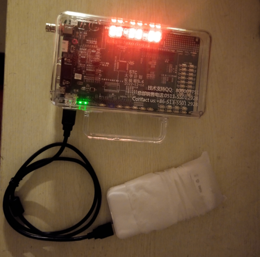

下面是我用充电宝供电的图片,这个程序是昨天晚上学习下载的用定时器做的简易时钟程序,数码管亮,时钟没有走。
我接的USB A口和C口,你接的地方我没有试过。看官方的原理图,我那样接也没有错的呀?

发表于 2023-4-17 16:34:50 | 显示全部楼层
实验箱9.6例程包里“03-用P6,P7口驱动8个数码管”就是简易的用定时器做时钟的例子,直接烧录这个例程到实验箱里试试看。

发表于 2023-4-18 07:55:48 | 显示全部楼层
乘风*** 发表于 2023-4-17 16:34
实验箱9.6例程包里“03-用P6,P7口驱动8个数码管”就是简易的用定时器做时钟的例子,直接烧录这个例程到实 ...
昨天晚上试过了,用你给的文件里面的文件,烧录进去可以的。
