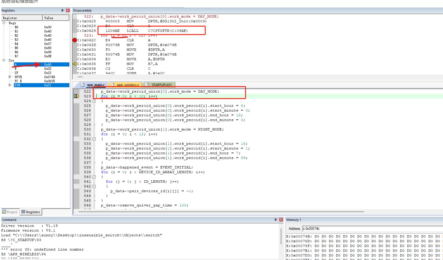

这里的变量 i 的赋值是0, 但是汇编指令取回的寄存器的值却是 0x40,这种情况是不是表明mcu本身存在问题?

确认位置对吗,中间为什么会有一条LCALL。
可以用更简单代码测试,xdata赋个值判断相等点灯啥的看看硬件实际表现。
这仿真仅供参考,还是要以硬件执行结果为准。

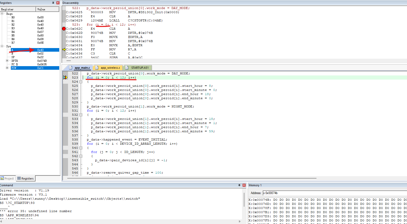

LCall是已经过去的语句,它和变量 i 赋值没有关系,看下面的指令,下面的指令才是真正作用的指令
为什么没关系呢?先把汇编代码和C代码对应上吧 074B这个地址对应哪呢? 汇编下面SUBB对应哪一行呢? 不行上传完整工程看看  详情 回复 发表于 2025-6-6 17:37
074B这个地址对应哪呢?
汇编下面SUBB对应哪一行呢?
不行上传完整工程看看
