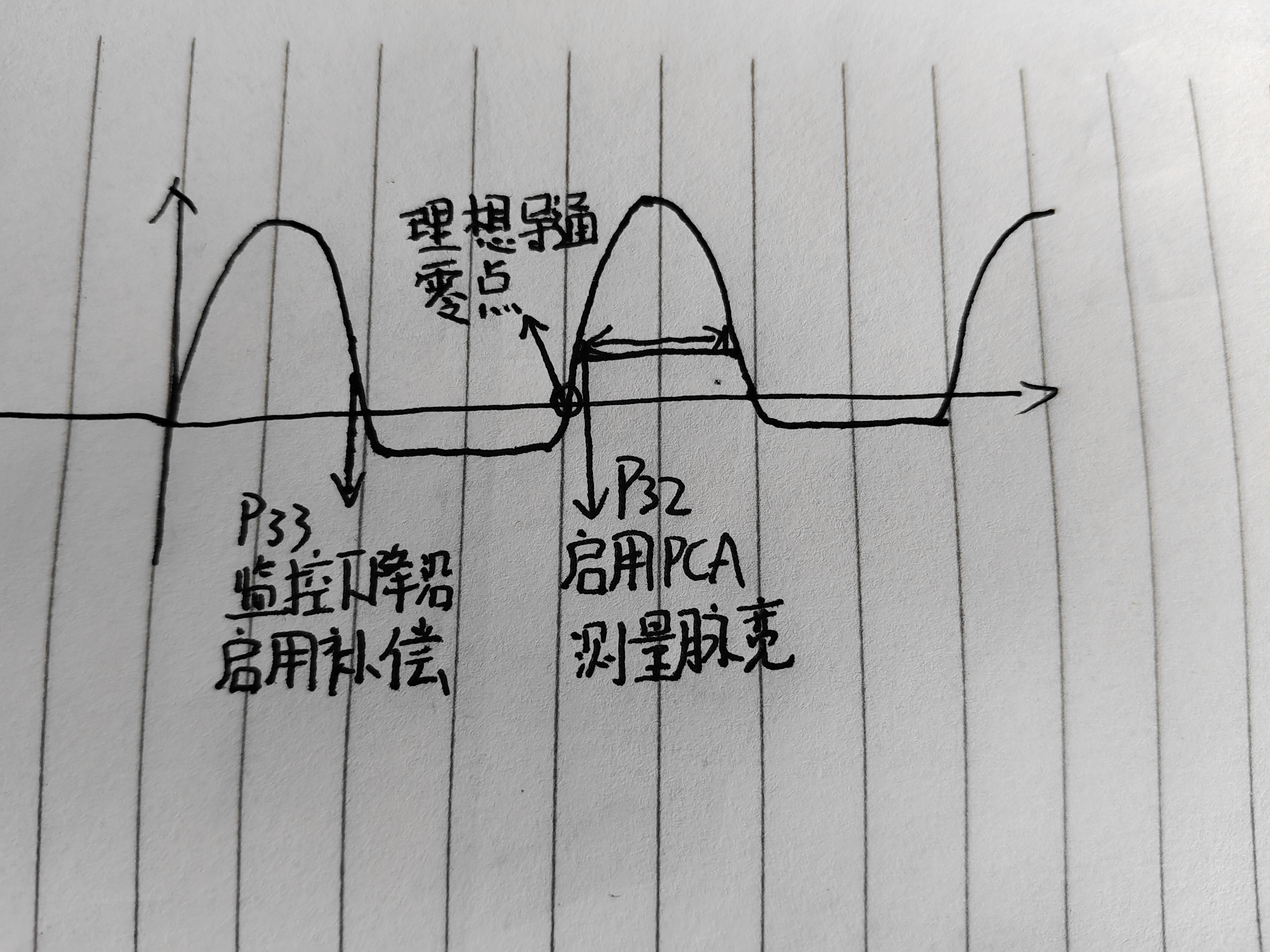

工程前半部分做了市电的过零检测,P33引脚通过限流电阻、RC滤波结构直连市交流电(火线),并开启外部中断INT1,检测到下降沿后,在INT1中断内开启定时器进行延时补偿(考虑到继电器响应到吸合需要一定时间)
为了验证延时的效果,使用单片机P32端口监控用电器端的电压情况(反馈脚),继电器吸合后用电器与火线相连接入市电,那么,只要测量P32端口初次通电的脉冲宽度,即可确认火线进入用电器端的初始相位
测量脉冲宽度的方法是,当P32端口(ADC2)采集到高电平时,立即开启PCA计数,记录初始PCA数值,并配置为下降沿中断,中断触发后记录当前计数值,两者相减,即为高电平持续时间,即脉冲宽度
理想情况下,经定时器延时补偿 T1 + 继电器响应时间 T2 后,如果在P32端口 测量初次通电的脉冲宽度为 10 ms(近似),说明继电器触头导通瞬间,恰好是市电零点
检测模型图
检测模型图

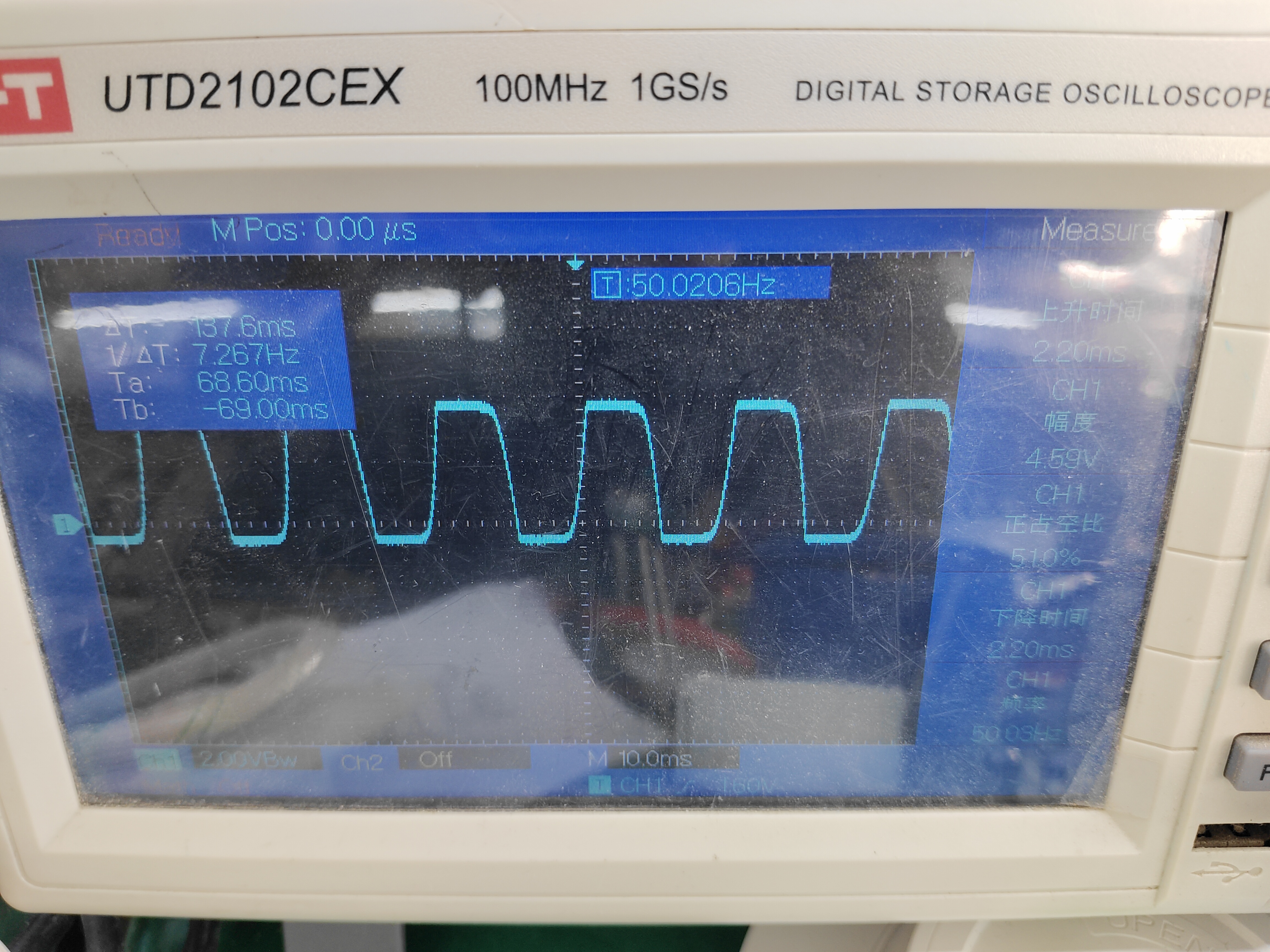

P33、P32引脚波形图
P33、P32引脚波形图

现在就非常奇怪,为什么PCA采集的高电平时间会远超10ms? 波形显示,高电平占空比51%,那最多也就10ms多一点点,多出来的脉冲究竟是从哪冒出来的
