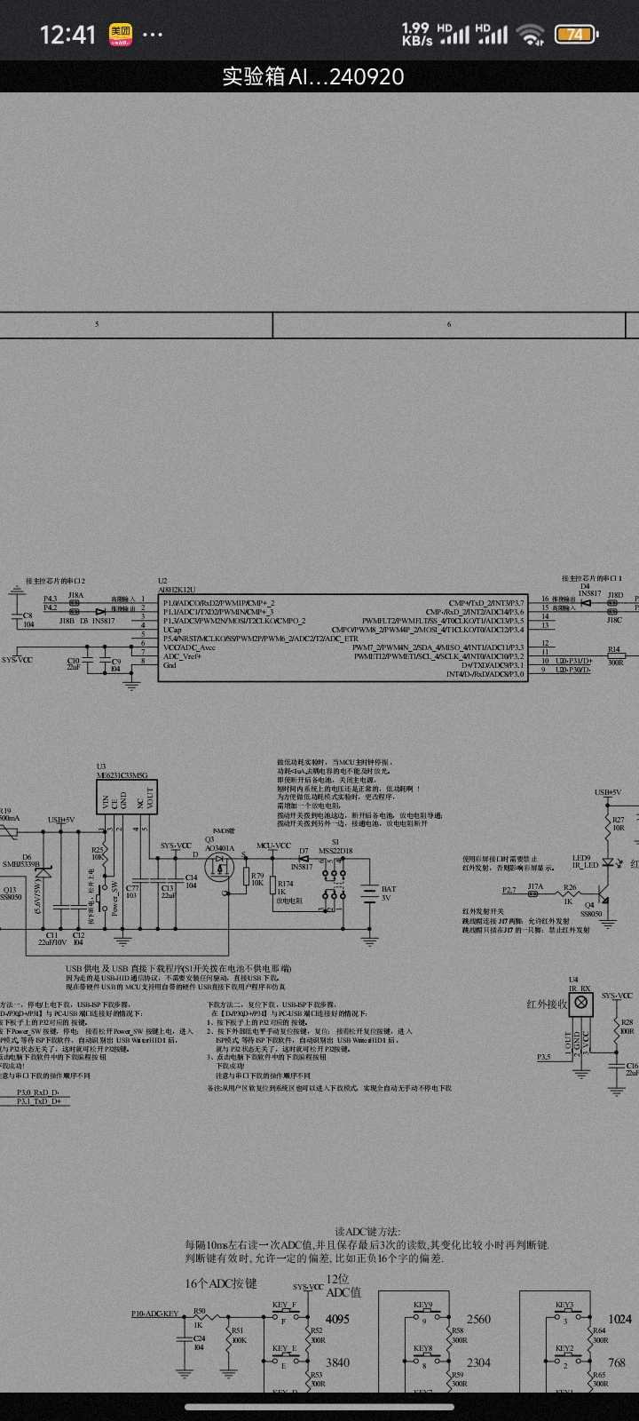

发表于 2025-6-7 06:17:03 | 显示全部楼层
Debu*** 发表于 2025-6-6 10:10
新手必读:
各种ISP下载问题:
为什么识别的是烧录器的芯片端口?
只能供电给实验箱v1.2,
而烧录时,按P32再按POWER,
没有反应,
而直接插入实验箱,
也没有办法烧录,
怎么具体使用的呢?
  • 打卡总天数:592
  • 最近打卡:2025-10-19 00:23:19
3269
6052
6052
发表于 2025-6-7 07:32:44 来自手机 | 显示全部楼层
香河英茂工作室 发表于 2025-6-7 06:17
为什么识别的是烧录器的芯片端口?
只能供电给实验箱v1.2,
而烧录时,按P32再按POWER,
8051u实验箱的Ai8H2K12U不能对8051u进行烧录,只能通讯。
  • 打卡总天数:262
  • 最近打卡:2025-10-19 10:18:12
148
494
653
653
发表于 2025-6-7 10:21:27 | 显示全部楼层
感谢回复。通信是怎么用的?UART吗?用例程吗?
  • 打卡总天数:592
3269
6052
6052
发表于 2025-6-7 12:45:40 来自手机 | 显示全部楼层
通过跳线18和8051u的串口1和2通讯,串口1对应io p36,p37,串口2对应p42,p43

发表于 2025-6-9 08:21:56 | 显示全部楼层
感谢解答
